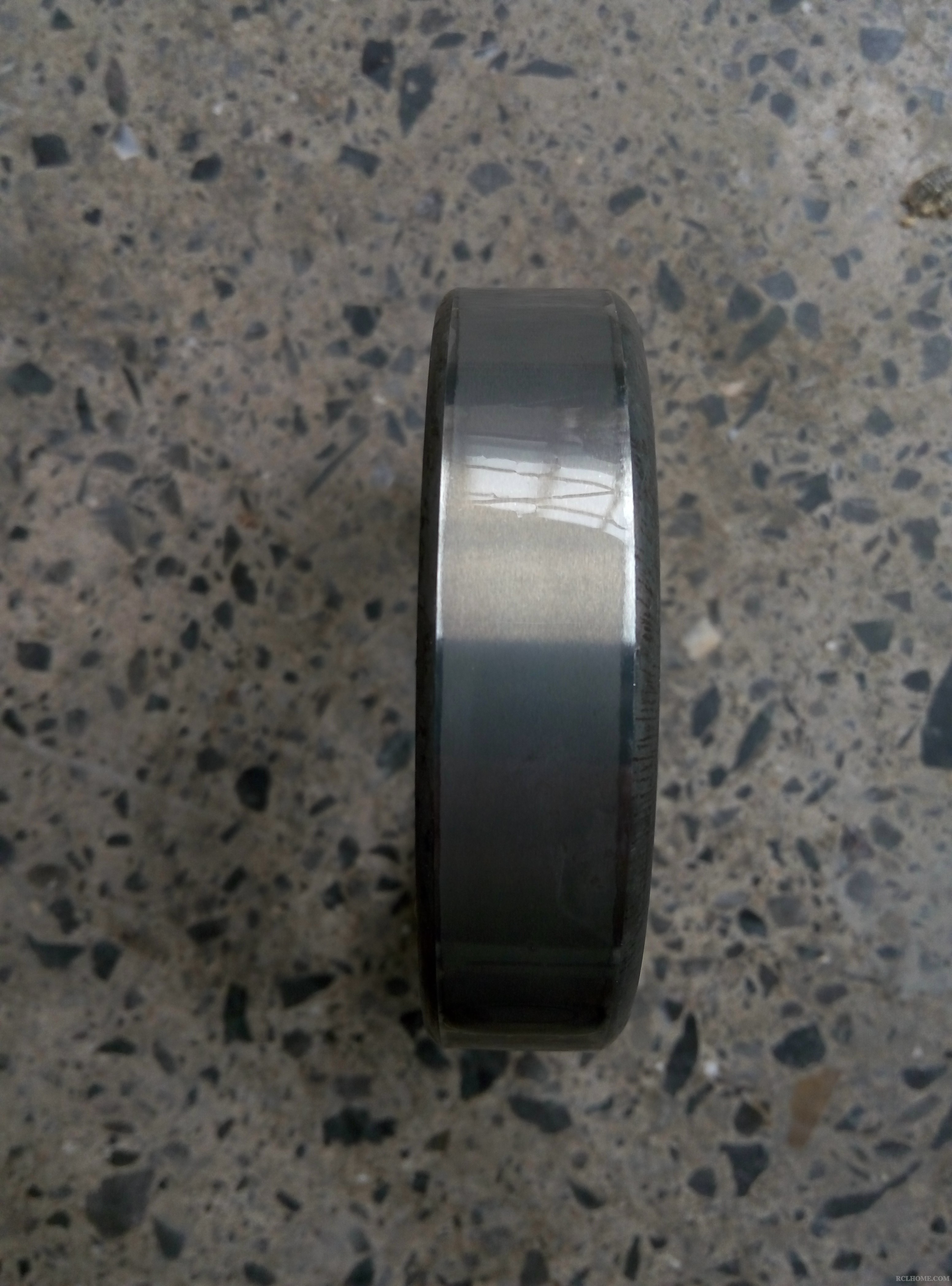

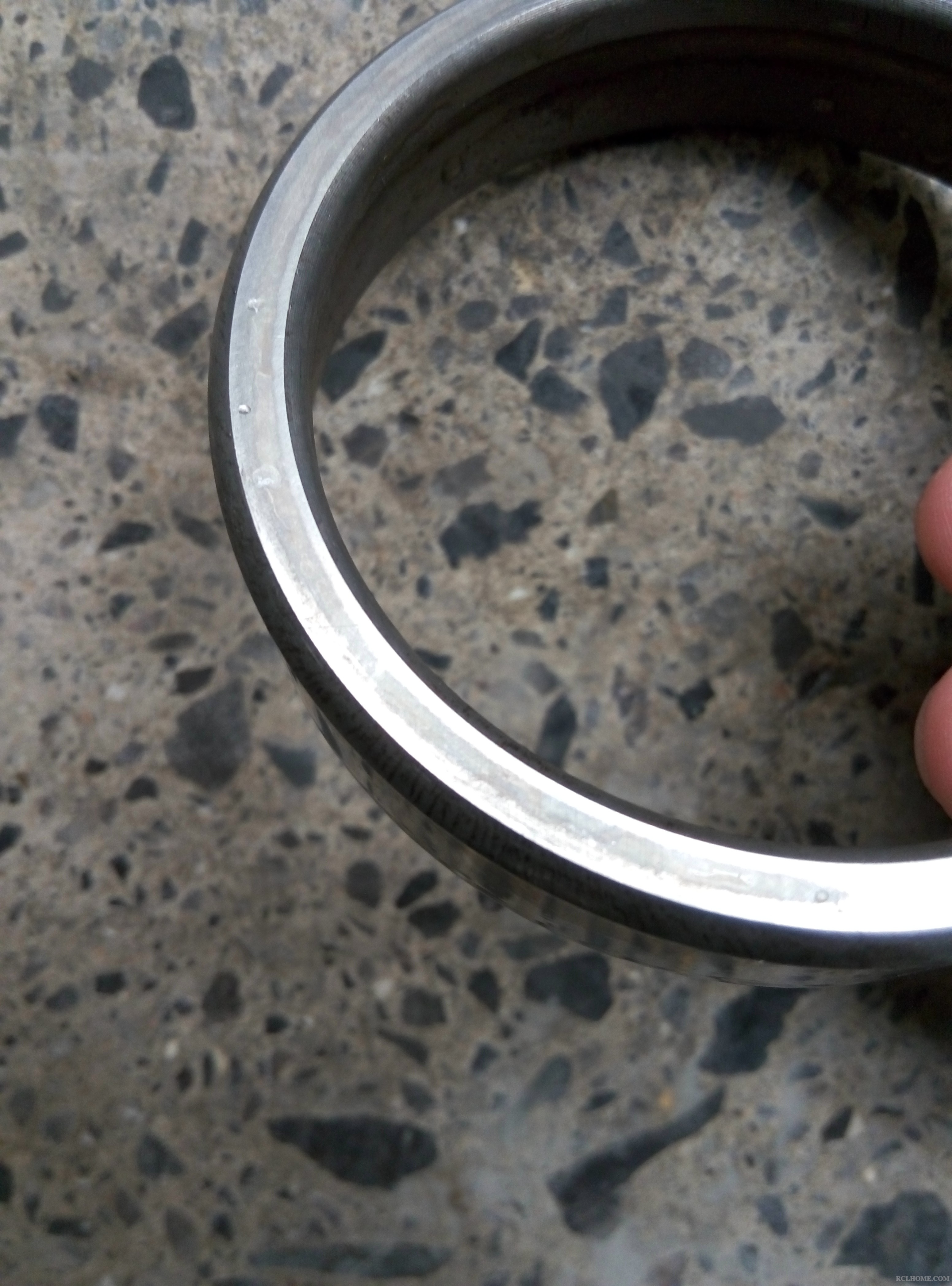

我们公司是生产轴承的,最近来的一批毛坯件(外协车加工、热处理之后)进行了无心外圆磨之后去酸洗,发现如下图的情况,轴承套圈的倒角处有发亮的环状条纹,不是酸洗的灰色,之前从来没有遇到过这种情况,还望各位前辈帮忙看一下是什么问题,多谢了!! P51004-133553.jpg P51004-133630.jpg

先拿锉刀或硬度在62左右的东西刮下发亮位置的硬度如何。
 楼主| 发表于 2015-10-4 14:55:21 | 显示全部楼层
多谢前辈,我先去试试。
发表于 2015-10-4 22:29:10 | 显示全部楼层
倒角处像磨削裂纹。

发表于 2015-10-5 10:55:57 | 显示全部楼层
楼上看一下是不是生锈酸洗后的痕迹?
发表于 2015-10-6 19:51:18 | 显示全部楼层
赞同,我也认为是硬度不同造成的,组织不同硬度就不同,酸洗的时候组织不同,腐蚀速度不同,估计发亮的部位组织还比较细小。

发表于 2015-10-30 13:50:00 | 显示全部楼层
这个现象有可能是你端面磨削烧伤引起的哦,

发表于 2015-11-6 21:55:38 | 显示全部楼层
倒角部位看上去类似磨削裂纹的,觉得有磨削烧伤痕迹,请楼主进行金相检测,是否有异常;综合分析

发表于 2015-11-9 15:14:52 | 显示全部楼层
磁粉探伤
金相
应该有一层白亮层。
