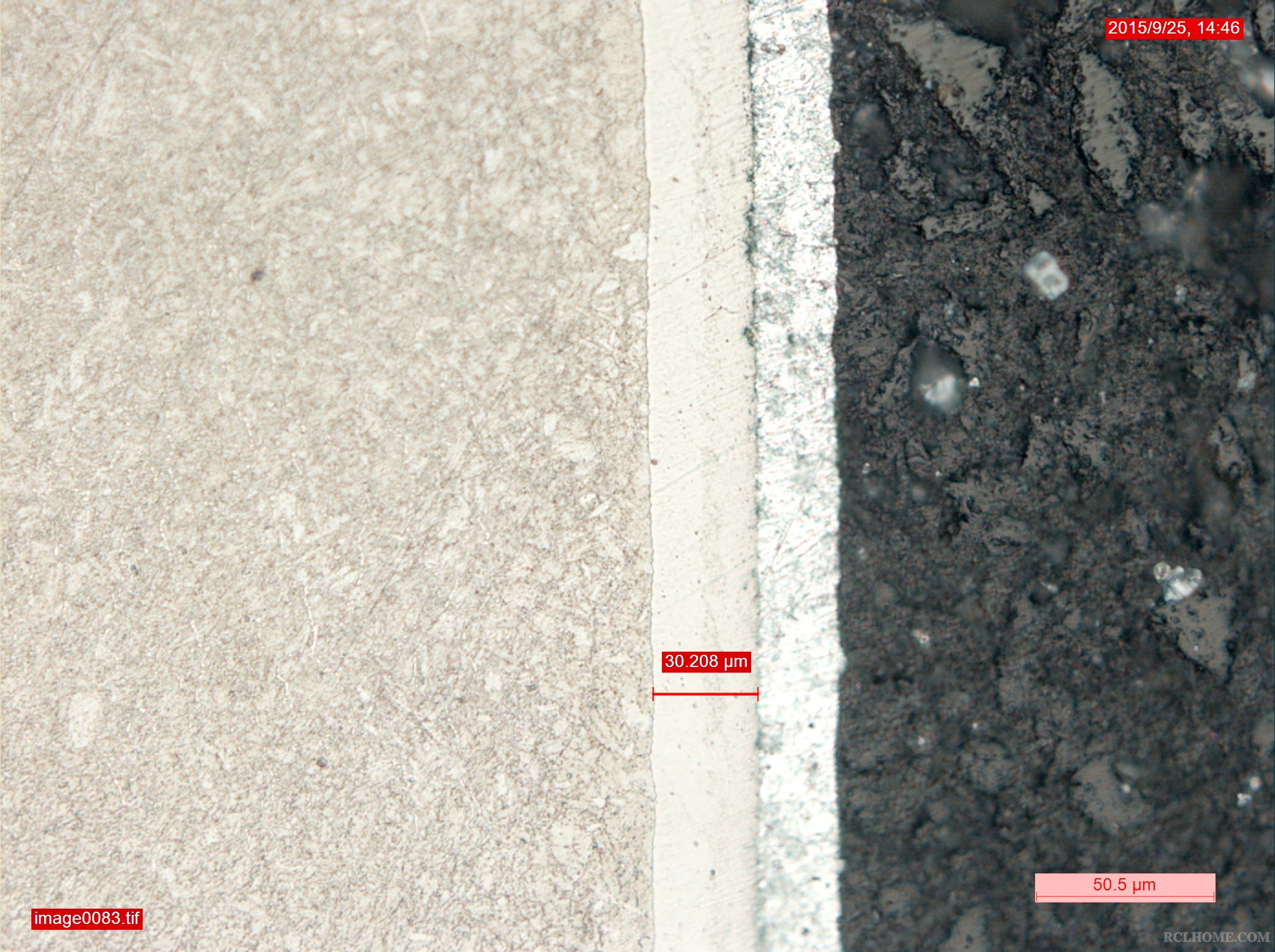

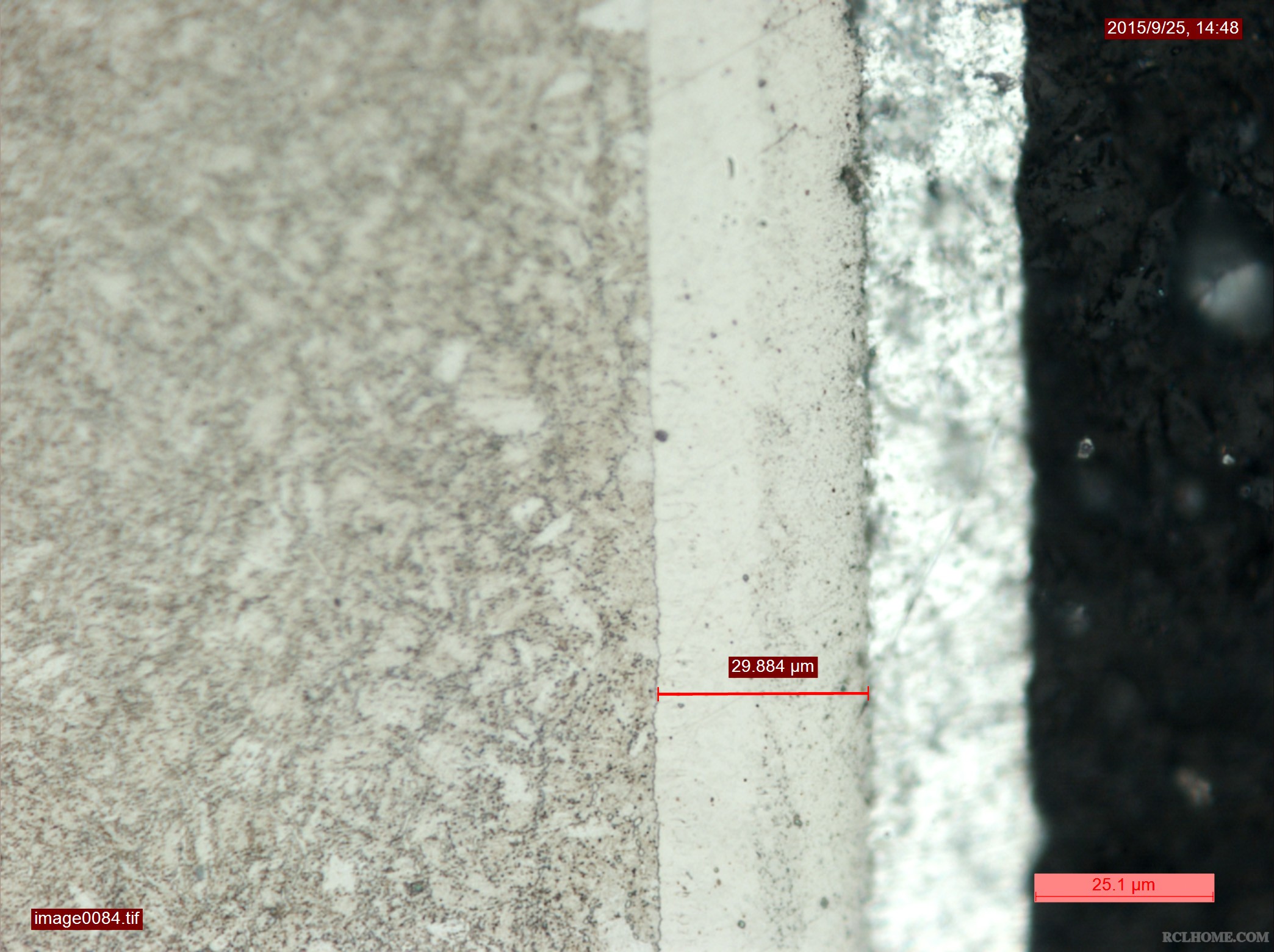

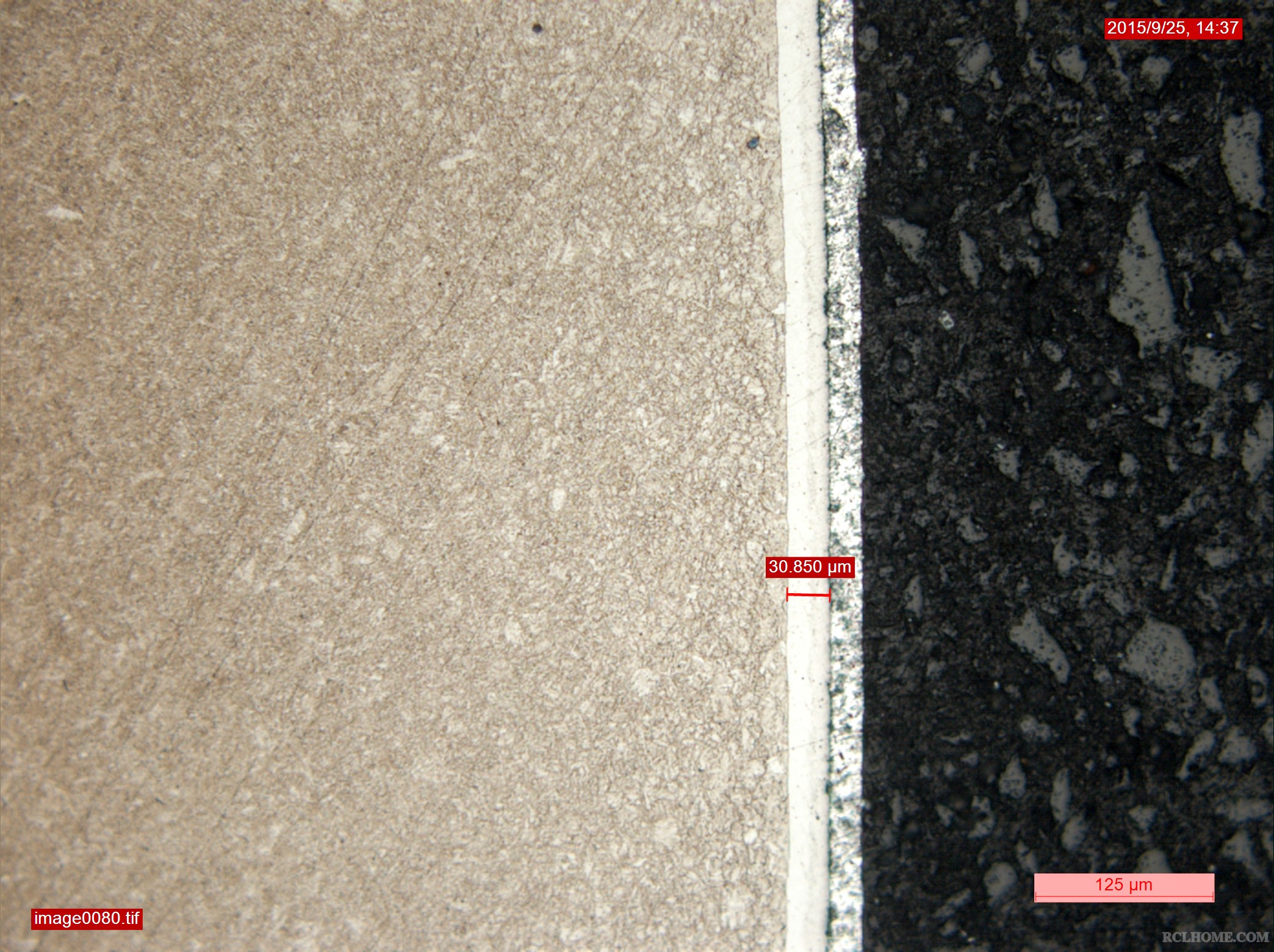

          如题,大家可以参照GB-T11354-2005,对这个40Cr氮化白层的疏松进行评级,也可以看看它的致密部分占整个白层厚度的比例

说明,试样和照片,还是这位http://www.rclhome.net/forum.php ... 17337&fromuid=8非专业人士做的
发表于 2015-9-26 09:51:15 | 显示全部楼层
白亮层的黑点看不大,但分布较深,1000倍看约占40-50%,我评2级。试样制做的挺好的,产品也是OK的。

 楼主| 发表于 2015-9-26 15:43:55 | 显示全部楼层
秦时明月 发表于 2015-9-26 09:51
白亮层的黑点看不大,但分布较深,1000倍看约占40-50%,我评2级。试样制做的挺好的,产品也是OK的。 ...
           黑的未必就是疏松啊,如果黑的与表面贯通,才构成疏松吧

发表于 2015-9-27 07:21:50 | 显示全部楼层
我也这么认为,与表面贯通的黑线、黑点才构成疏松,排除制样问题,那白亮层里的黑点怎么解释?
 楼主| 发表于 2015-9-27 08:39:50 | 显示全部楼层
秦时明月 发表于 2015-9-27 07:21
我也这么认为,与表面贯通的黑线、黑点才构成疏松,排除制样问题,那白亮层里的黑点怎么解释? ...
        我是瞎猜的,会不会是因为制样的的问题?比如说,使用的抛光粉较硬,抛光用力较大,那些硬的钻石颗粒嵌进了表面?
         还有一种情况:就是非纯氨渗氮,加入的弱渗碳剂过多,导致白亮层内形成了一种FeXC型的碳化物?
也有可能。  发表于 2015-9-27 08:50

发表于 2015-9-27 08:54:34 | 显示全部楼层
孤鸿踏雪 发表于 2015-9-27 08:39
我是瞎猜的,会不会是因为制样的的问题?比如说,使用的抛光粉较硬,抛光用力较大,那些硬的钻石 ...
我没有做过氮碳共渗,对氮碳共渗白亮层没有认识。你做的较多,你看看以前的试样,氮碳共渗与纯氨渗氮白亮层有无明显的区别。
 楼主| 发表于 2015-9-27 09:05:43 | 显示全部楼层
秦时明月 发表于 2015-9-27 08:54
我没有做过氮碳共渗,对氮碳共渗白亮层没有认识。你做的较多,你看看以前的试样,氮碳共渗与纯氨渗氮白亮 ...
          与你相反,我从未做过纯氨渗氮,所以,我做的产品白亮层,总有那些黑色的东西,再加上我们使用的检验器材(设备和耗材)都是最便宜的,所以,我们制作的氮化试样比渗碳淬火试样看起来更费劲{:soso_e105:}

发表于 2015-9-27 16:05:18 | 显示全部楼层
    金相图片的制作的很好{:soso_e179:} ,这样好的图片杨工是做不出来的,因为他没有那么好的显微镜和磨样装备,所以上传的金相图片看起来不如人家的好。所在的单位的名声虽然显赫,而这种重要检测的水平真不如一个小小的工厂。武器不如人,干瞪眼!{:soso_e184:}
    但赞同杨工在软氮化时,如果碳添加剂过多,将有碳化物质点出现的论点,对含大量黑点的灰色层不是所定义疏松有同一看法。
    补充一种早有学者提出但不被广泛认同的看法。在合金钢渗氮时,较厚的白亮层中经常看到有灰色层存在(占的比例不尽相同),它究竟是什么?相关的研究表明,是氧化物质点,也是内氧化特有的组织形态。关于内氧化发生的机理可以参考渗碳和碳氮共渗的相关表述。
   仅供参考

 楼主| 发表于 2015-9-27 16:47:03 | 显示全部楼层
见仁见智 发表于 2015-9-27 16:05
金相图片的制作的很好 ,这样好的图片杨工是做不出来的,因为他没有那么好的显微镜和磨样 ...
            渗氮气氛中的含氧量是很低的,难道足以产生内氧化?

发表于 2015-9-28 13:38:32 | 显示全部楼层
我觉得这个白亮层做太厚了,一般不要超过20个微米,否则看起来就不那么让人舒服。{:soso_e113:}
 楼主| 发表于 2015-9-28 13:49:27 | 显示全部楼层
aaron01 发表于 2015-9-28 13:38
我觉得这个白亮层做太厚了,一般不要超过20个微米,否则看起来就不那么让人舒服。 ...
             aaron01可真逗,白亮层是用来看的?{:soso_e144:}
