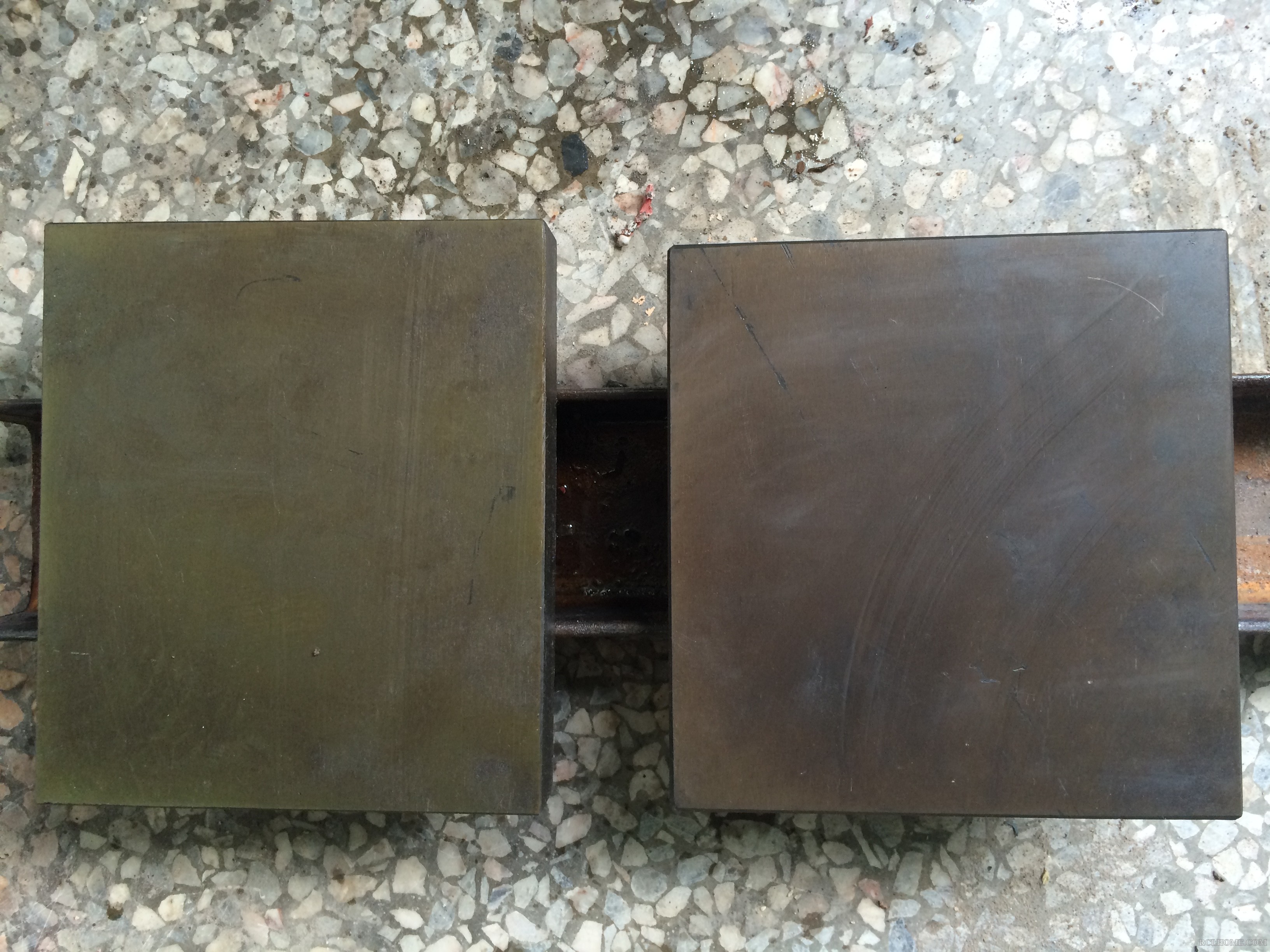

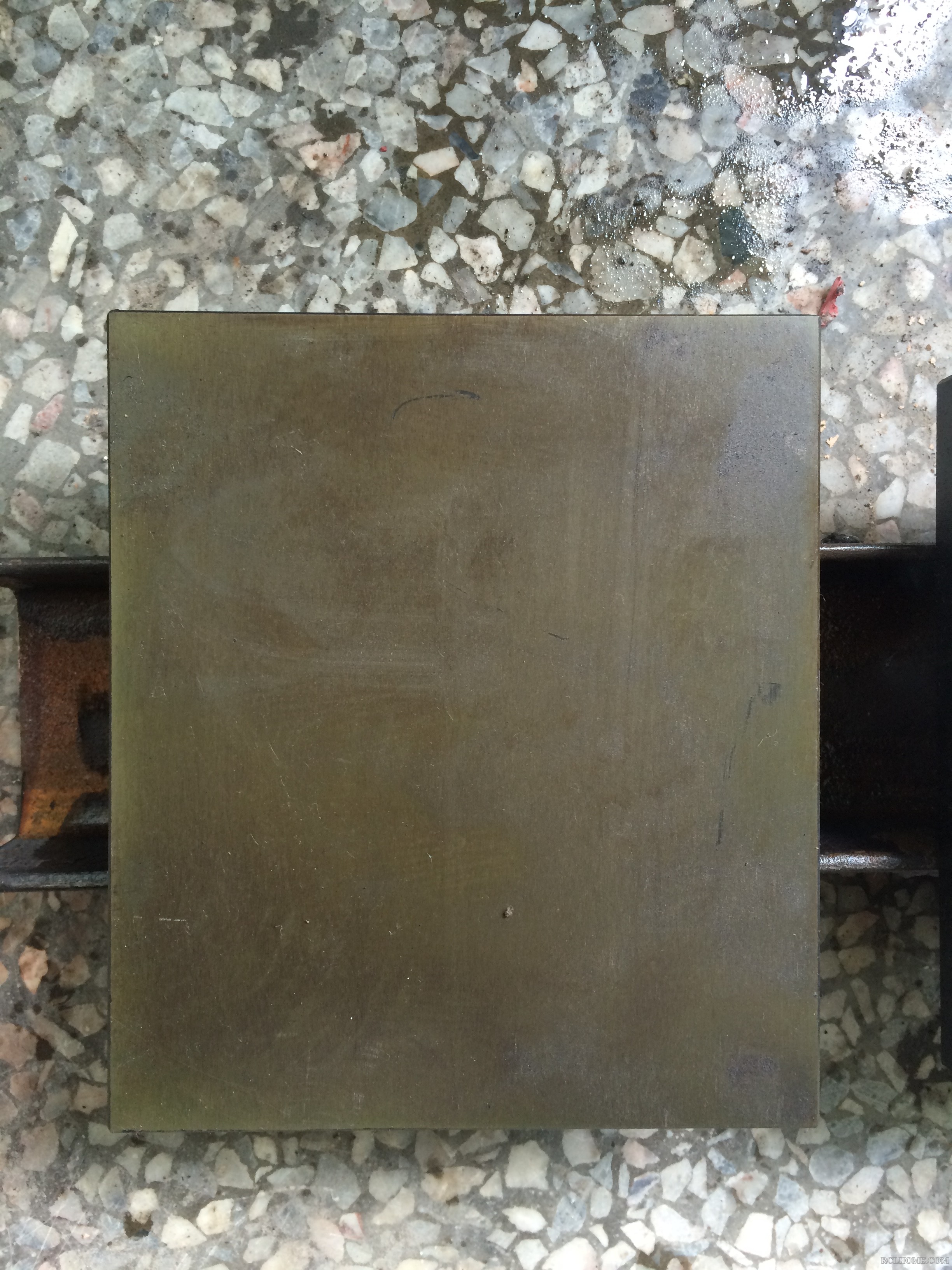

相片有点模糊
大型H13保温4小时出炉下油的
大型H13保温4小时出炉下油的
CR12MOV
CR12MOV
CR12MOV
CR12MOV

发表于 2015-9-23 14:01:22 | 显示全部楼层
表面还可以再做白点吗?就是做到原来精加工的表面颜色(金属色)吗?
发表于 2015-9-23 14:10:40 | 显示全部楼层
这样的设备最大可做多大的?
发表于 2015-9-23 14:13:15 | 显示全部楼层
必竟不通气氛不打包,再白可能有困难。
发表于 2015-9-23 14:17:07 | 显示全部楼层
秦时明月 发表于 2015-9-23 14:13
必竟不通气氛不打包,再白可能有困难。
如果没有任何添加剂在起保护作用!光靠炉子本身加热做到模具不氧化,很难让人信服!
也是。  发表于 2015-9-23 15:02
发表于 2015-9-23 14:37:41 | 显示全部楼层
随风飘飘 发表于 2015-9-23 14:17
如果没有任何添加剂在起保护作用!光靠炉子本身加热做到模具不氧化,很难让人信服! ...
必竟是要经过市场检验的东西,不是发表学术论文,没有真功夫也不敢出手。
欢迎来太仓会场,让广大会员心服口服。
发表于 2015-9-23 14:40:22 | 显示全部楼层
欢迎来太仓会场,让广大会员心 ...
是的!欢迎鹰击长空(肖总)来太仓交流!
发表于 2015-9-23 14:51:39 | 显示全部楼层
只要炉膛内有氧化性气氛,在加热和保温过程中,也不会有氧化性气氛进入即可实现
