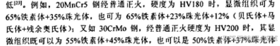

发表于 2015-9-22 17:48:18 | 显示全部楼层 |阅读模式
          如题,看附件(截图)

发表于 2015-9-22 19:41:45 | 显示全部楼层
杨工自己先“杠”一下

发表于 2015-9-22 19:42:43 | 显示全部楼层
杨工怎么认为这是新论呢?

 楼主| 发表于 2015-9-23 07:43:54 | 显示全部楼层
搬运工 发表于 2015-9-22 19:42
杨工怎么认为这是新论呢?
         因为长期以来,我们看到的就是“组织决定性能”,连将大师也认可“(晶体)结构决定性能”,难道“硬度”不是一种“性能”吗?
         另外,老孤一向读书很少,以前从未看到过这样的论述,起码,这种论述对老孤而言,是很新颖的,所以,老孤便称其为“新论”啦

发表于 2015-9-23 08:07:55 | 显示全部楼层
fjg 发表于 2015-9-22 23:29
貌似很有道理啊!实际生产并不比实验理论啊!
他这个完全是扯理论啦!问题是人家还能精准指出12%的贝氏体加马氏体加残奥,那不是一般高哇!相当高非常高。
需要指出的是硬度是一个“综合”性能,所以这个“性能”与“组织”的关系不是一一对应的单值函数关系。另外作者也没有说那两种状态(65%+35%与65%+23%+12%)硬度相同,等值,而是说相近,文化人写文章说话是很严谨嘀。这叫理论自洽性。

发表于 2015-9-23 08:13:18 | 显示全部楼层
孤鸿踏雪 发表于 2015-9-23 07:47
另一方面,我觉得这个观点很正确,所以。“杠”不起来啊
原稿中普通正火不能稳定的控制显微组织?不能稳定地获得铁素体加珠光体组织?
何出此言?请杨工提供完整论文,咱来好好拜读拜读。。。。

发表于 2015-9-23 08:22:35 | 显示全部楼层
等同量的珠光体难道和贝氏体+马氏体+残奥,它们的硬度值是相同的?更何况贝氏体+马氏体+残奥,它们的比例又各占多少呢?

发表于 2015-9-23 08:27:52 | 显示全部楼层
组织决定性能是没错的,硬度是性能里的一种,除了硬度以外,还有很多其他的性能咧,比如塑性、韧性、疲劳等等。
或者说这2种组织虽然硬度一样,但是性能上是有所差异的,不能说硬度一样,就推翻组织决定性能这个观点。

发表于 2015-9-23 08:39:39 | 显示全部楼层
组织和硬度有对比性!主题说的HV180、HV200,不知是如何测的维氏硬度值?如果测到M上硬度会是多少呢?B上硬度是多少呢?残奥上的硬度是多少呢?等,怀疑检测问题?

发表于 2015-9-23 09:03:11 | 显示全部楼层
随风飘飘 发表于 2015-9-23 08:39
组织和硬度有对比性!主题说的HV180、HV200,不知是如何测的维氏硬度值?如果测到M上硬度会是多少呢?B上硬 ...
我对这段文字描述也有异议。

发表于 2015-9-23 10:48:15 | 显示全部楼层
搬运工 发表于 2015-9-23 09:03
我对这段文字描述也有异议。
觉得这段文字表达存在一些异议!
普通正火硬度在HV?,得到的显微组织,可为?、也可为?;两种情况的硬度在一个HV范围吗?这个不解!
高工请谈谈您的看法!

发表于 2015-9-23 10:53:26 | 显示全部楼层
随风飘飘 发表于 2015-9-23 10:48
觉得这段文字表达存在一些异议!
普通正火硬度在HV?,得到的显微组织,可为?、也可为?;两种情况的硬度 ...
我认为在这个地方说HV不合适。

发表于 2015-9-23 10:55:11 | 显示全部楼层
搬运工 发表于 2015-9-23 10:53
我认为在这个地方说HV不合适。
应该是HB吧!估计是笔误!

 楼主| 发表于 2015-9-23 14:29:12 | 显示全部楼层
我认为在这个地方说HV不合适。
         有什么不合适?
         凡事皆有缘由:我来给你讲解一下为什么用HV来测定正火硬度。因为这是科研人员(硕士生导师带着硕士)在搞试验研究,研究的对象是试样(本身几何尺寸并不大),不是实际生产中工件的硬度检测。既然是做工艺试验研究,试样又不大,是否适合直接在布氏硬度计上检查?实验者要做金相检验,试样经过镶嵌、磨抛后,金相检验后,顺便检查一下维氏硬度,不是顺理成章的事吗?何况,又有谁,哪个标准规定,不能用维氏硬度检查正火硬度啦?{:soso_e144:}
