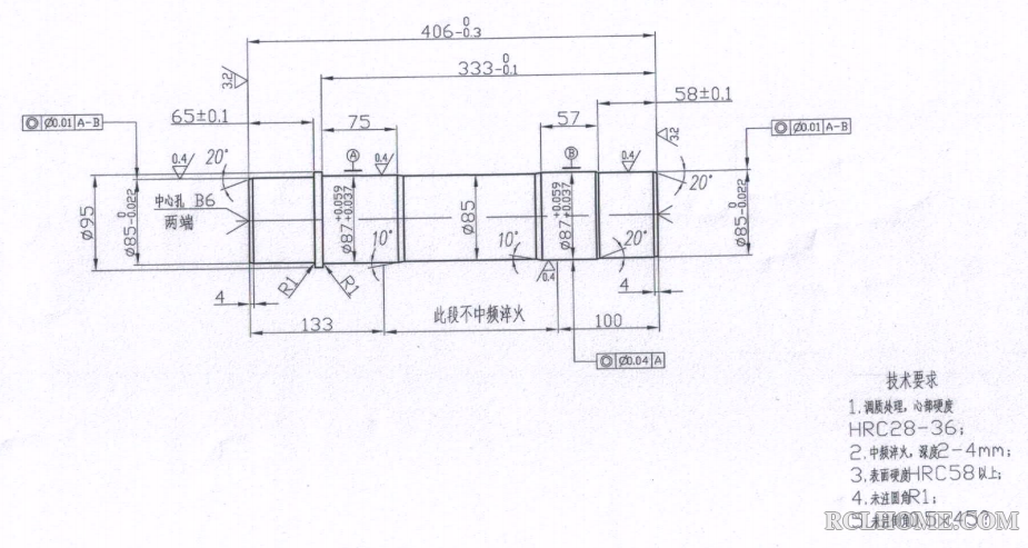

             如题,请看附件(截图)

直径95X8这个位置也淬火吗

 楼主| 发表于 2015-9-22 13:54:54 | 显示全部楼层
大浪淘沙 发表于 2015-9-22 10:59
直径95X8这个位置也淬火吗
图纸标定不是很明确吗?不过,本案的难度似乎不在这里。

我的难度在于表面硬度≥58HRC

调质处理后心部硬度的检测部位在哪里?
 楼主| 发表于 2015-9-22 17:32:49 | 显示全部楼层
cnszgong 发表于 2015-9-22 17:20
调质处理后心部硬度的检测部位在哪里?
             2B设计者,根本就没有明确,老孤也准备“葫芦人看葫芦图纸”啦

看这个图纸,想不出两个端面也要淬火是什么原因,端面应该不是耐磨工作部位啊

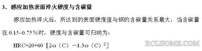

          根据GB-T3077-1999中40Cr的成分标准,40Cr的含碳量为0.37~0.44%C,再按照附件(截图)提供的理论计算,40Cr的极限淬火硬度应该是53.7218~57.6992HRC,不回火也搞不到58HRC以上啊

         我过去做过多种40Cr感应淬火,这种材料的不同零件,淬硬至58HRC以上,不是没有可能,但要以这个技术要求交货,则几乎不可能。
        就像40Cr或42CrMo氮化硬度有没有可能做到750以上一样,完全有可能!但如果一个产品对你提出这样的技术要求,你敢答应吗?老孤是不敢

            有啊,前些年我做过40Cr-Ф153×90外圆的轴感应淬火,技术要求为40~45HRC,实际感应淬火后54~57HRC。那是一个木有台阶的光杆轴,不像本案,因为是一个变截面的台阶轴,因为变截面,导致感应器内径只能以Ф95为参照标准设计间隙,其它外圆感应淬火感应器与外圆的间隙就不可能小,这也必然限制了其它外圆的加热温度,这些难道不会影响淬火效果吗?

有可能笔误吧,是48以上吧。要达到58以上,只能先渗碳了。有效硬化层的标准要求也没注明,我们最近也做类似的轴,要求调质、高频,表面要求47-53,有效硬化层的硬度为表面硬度的80%,好像是HV376以上。
