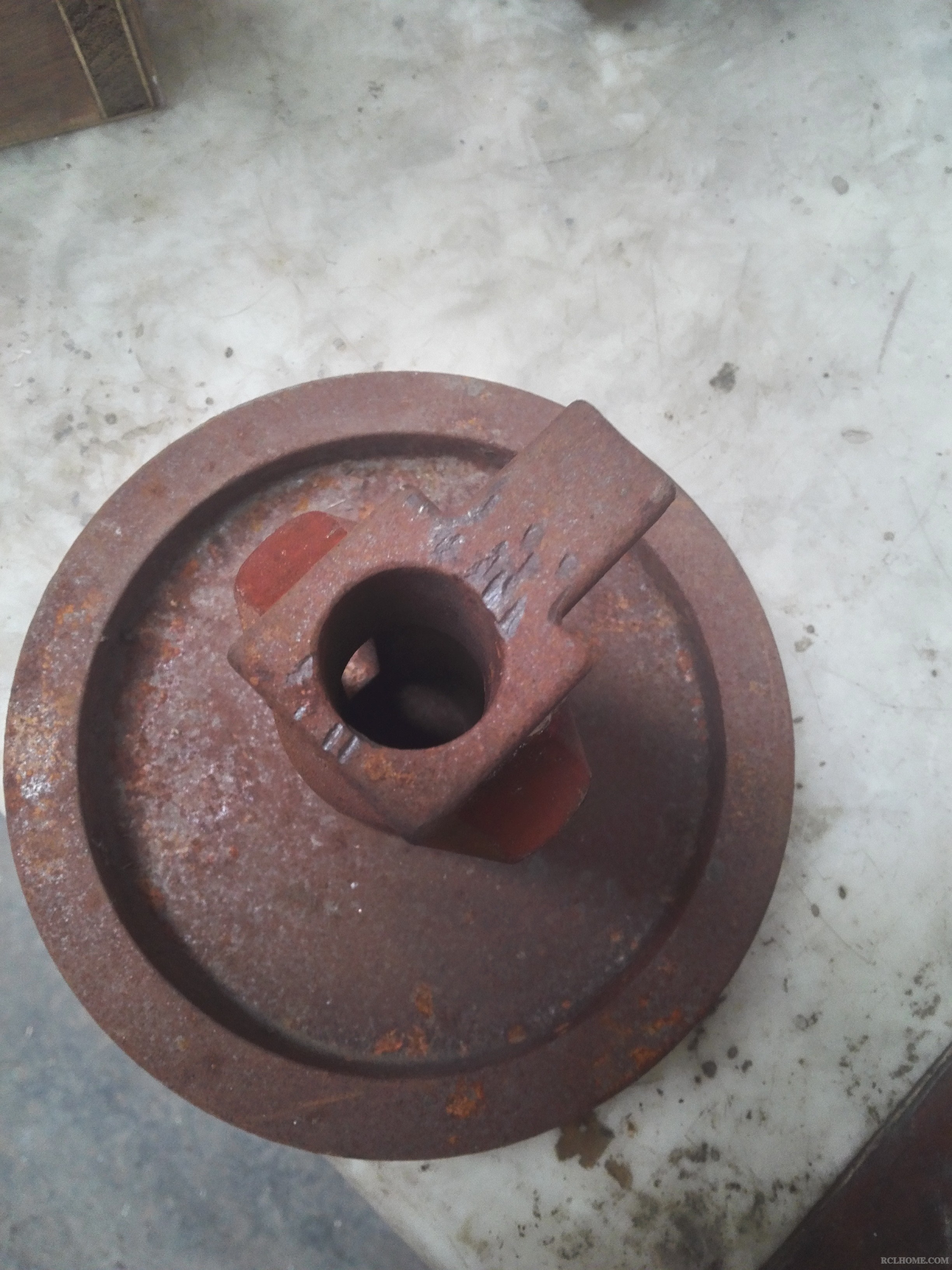

发表于 2015-9-18 09:30:14 | 显示全部楼层 |阅读模式
双肩小平台淬火层深要求1--3mm  有没有办法做两个同时淬火,如何设计感应器一次完成,   平台尺寸  25X14(红色区域) IMG_20150918_085902.jpg

发表于 2015-9-18 09:38:40 | 显示全部楼层
焊接件?还是一体的?
感觉不是很高大上啊。火焰淬火得了。{:soso_e113:}

 楼主| 发表于 2015-9-18 10:07:14 | 显示全部楼层
{:soso_e188:}铸钢件,是高铁上的产品,可不能瞎搞幺。

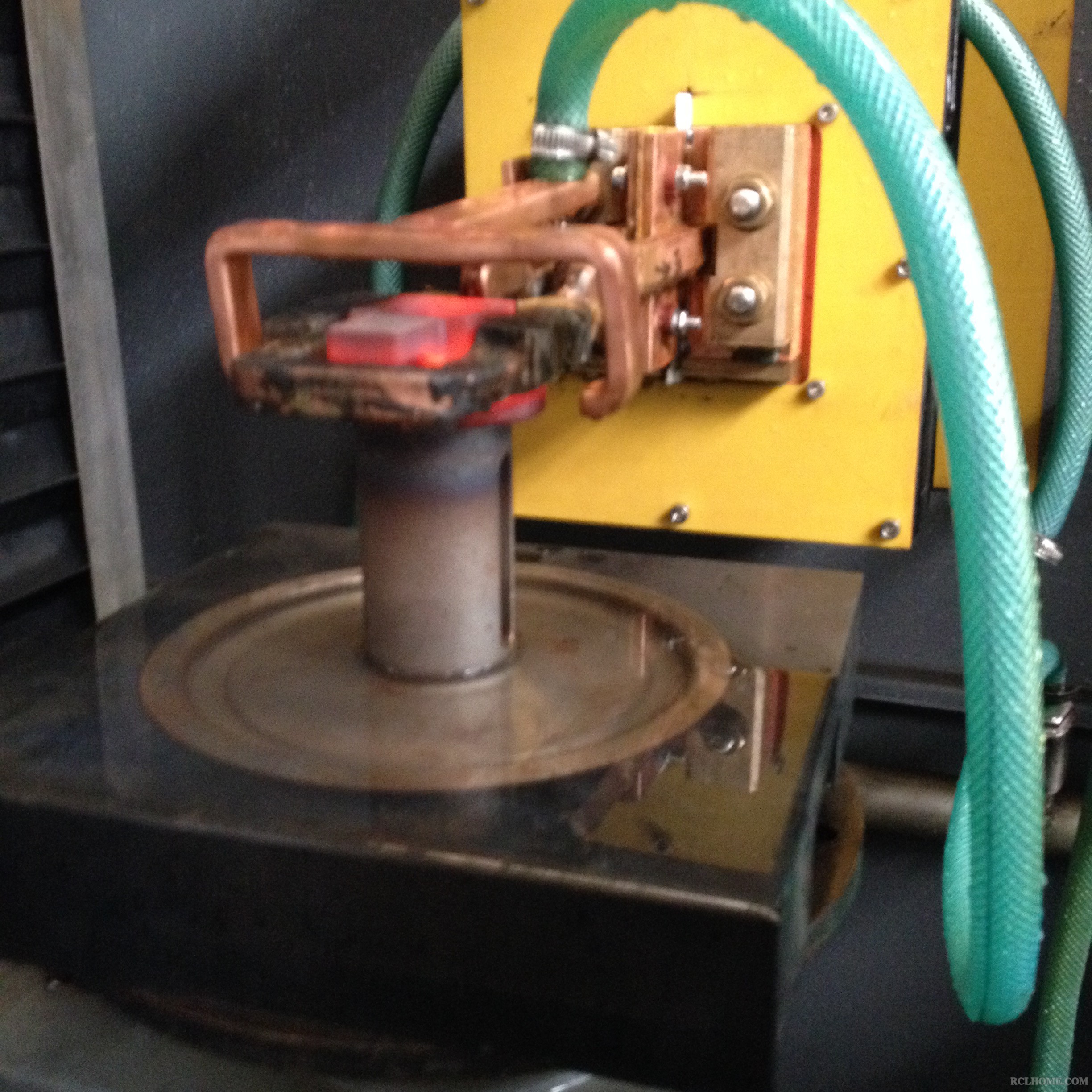

 楼主| 发表于 2015-9-21 07:57:43 | 显示全部楼层
给你看个图片,我都被 照片 249.jpg 搞焖了
发表于 2015-9-21 16:08:49 来自手机 | 显示全部楼层
线圈回路象是有点问题。
发表于 2015-9-21 16:11:23 来自手机 | 显示全部楼层
频率不能太低啊,高频最好了。

 楼主| 发表于 2015-10-12 09:28:16 | 显示全部楼层
龟山淬火 发表于 2015-9-21 16:08
线圈回路象是有点问题。
是双匝同向电流,还有导磁体。还是里面先红了。我有点晕呀。
发表于 2015-10-19 09:56:33 | 显示全部楼层
长江 发表于 2015-9-21 07:57
给你看个图片,我都被搞焖了
看样子整个产品在感应器的磁场内,整个都红了还理解
貌似台肩的厚度也不大,孤版说的脉冲式加热也是有待商榷
时间过去这么久了不知长江兄能否提供详细一点的尺寸

 楼主| 发表于 2015-10-24 09:36:23 | 显示全部楼层
貌似台肩的厚度也不大,孤版说的脉冲式加热也是有待 ...
外协图纸不见了,我这里有个样件测一下,中间是个空心的,壁厚很薄4mm,所以就是那个样子。台肩尺寸14X20mm
