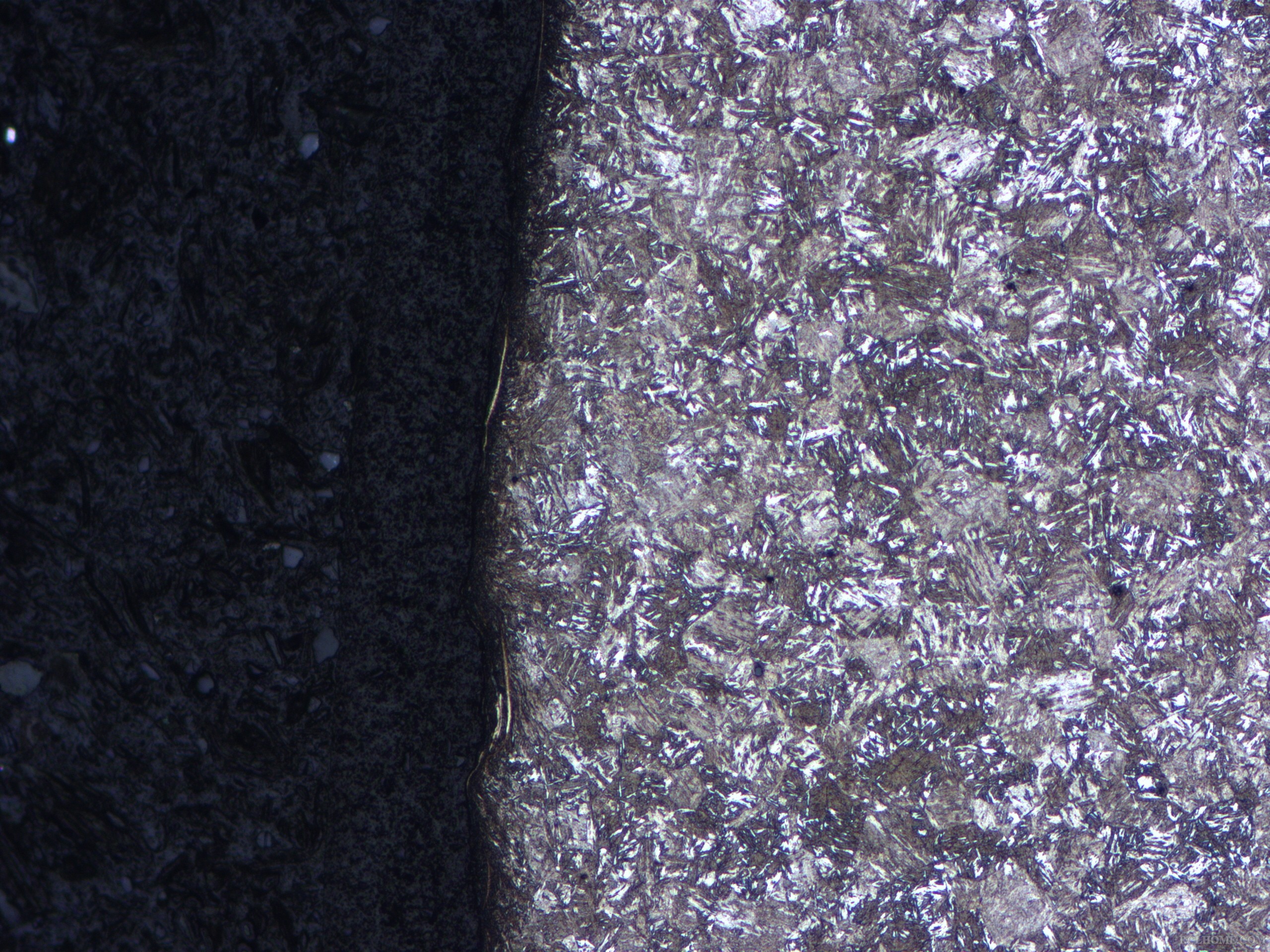

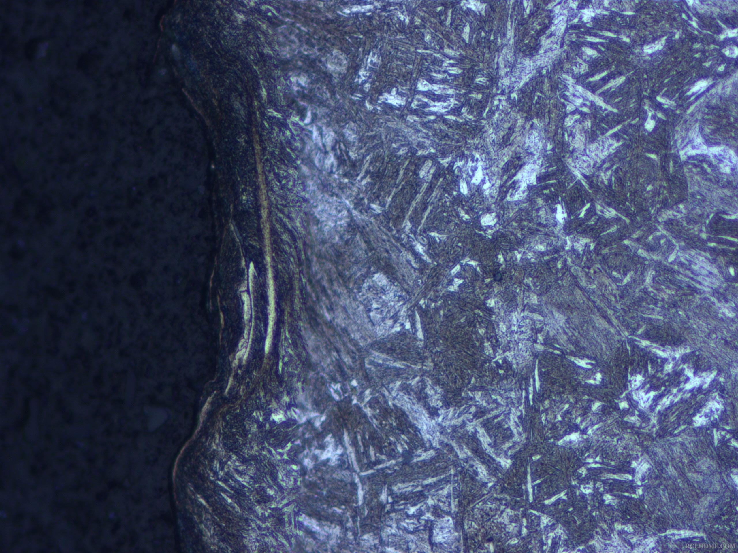

汽车底盘稳定拉杆,低碳合金钢,4%硝酸酒精腐蚀,在零件表面发现白色线条,如图。
白色线条是什么?为什么会产生?答对了版主奖励积分{:soso_e113:}。

发表于 2015-9-16 16:40:00 | 显示全部楼层
表面是经过了强力抛丸吧! 表面缺陷经抛丸后融合,抛丸应力形成的应力线。

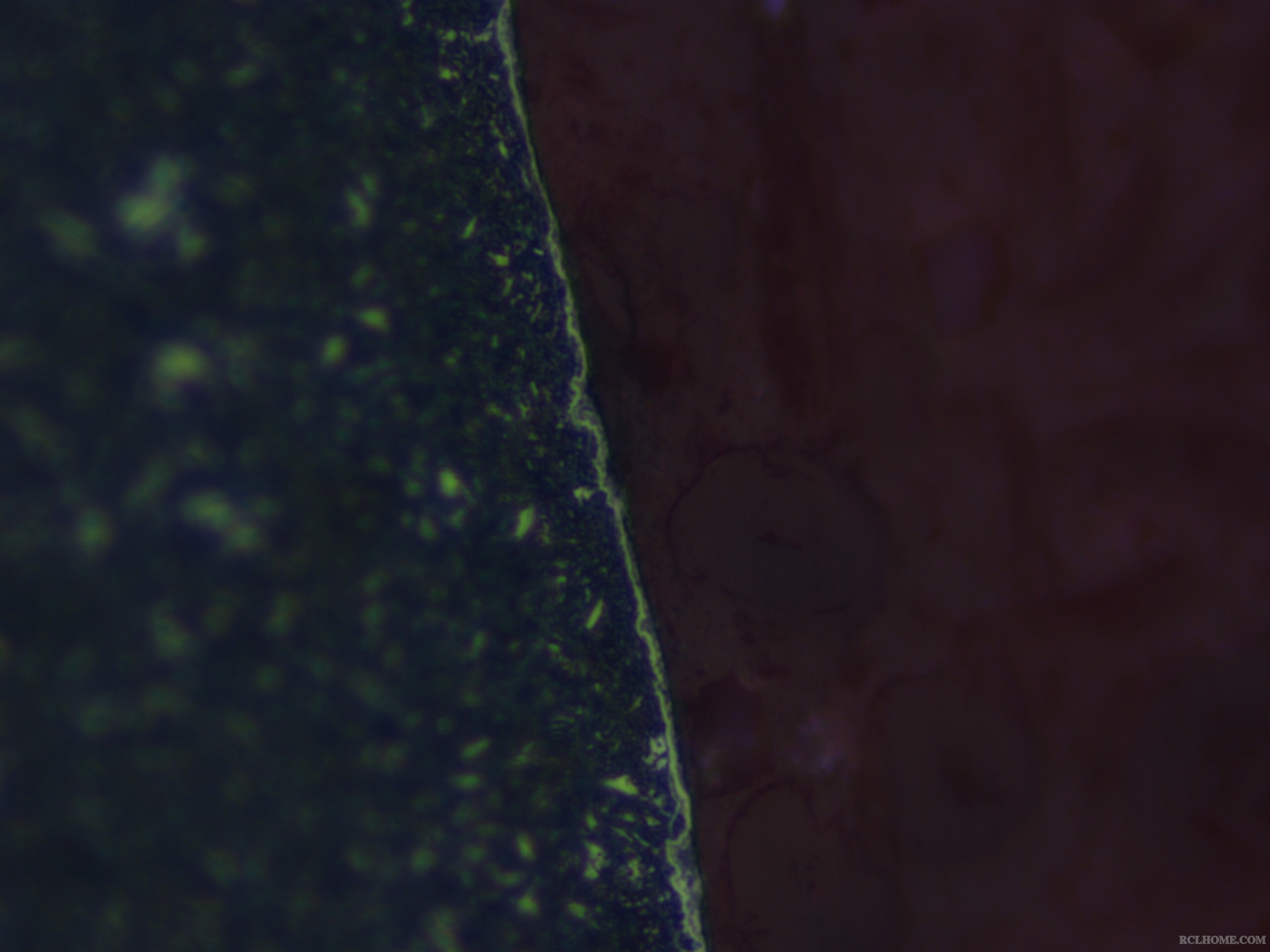

发表于 2015-9-16 21:09:09 | 显示全部楼层
Francois 发表于 2015-9-16 16:40
表面是经过了强力抛丸吧! 表面缺陷经抛丸后融合,抛丸应力形成的应力线。 ...

发表于 2015-9-16 21:09:53 | 显示全部楼层
越是强喷越多,这是喷丸应力造成的。

 楼主| 发表于 2015-9-16 23:00:20 | 显示全部楼层
日月光辉 发表于 2015-9-16 22:04
有挤压变形的痕迹。烧伤带?
抛丸所造成的变形挤压痕迹,折叠……

发表于 2015-9-17 11:59:25 | 显示全部楼层
随风飘飘 发表于 2015-9-17 07:43
对使用有什么影响吗?
其实这个问题是我们客户找到我,说我们这是折叠,叫以后不要出现这样的情况。后来我查了很多资料,最后在一本很老的资料上看到了这个白线产生原因,这个白线其实片面的反应了喷丸的充分性,我不敢说把它定义为缺陷,为什么了?因为我以前公司有一款高要求弹簧,最终还采用氮化处理,但是在客户那里出问题了,而客户那里还有一款韩国的弹簧,拿了几条分析发现,他们的端面磨的很差,表面未氮化。但是有一点,他们喷丸超厉害,我在想难道就是因为他们的喷丸太充分,所以会超过我们氮化的弹簧?所以这样的白线我不敢肯定它的好坏,没有白线或许更差!

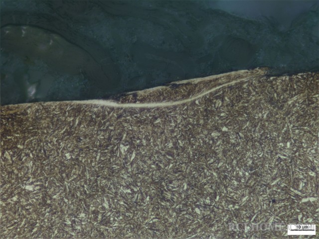

签到天数: 48 天
133
 楼主| 发表于 2015-9-17 12:40:58 | 显示全部楼层
清淡 发表于 2015-9-17 11:59
其实这个问题是我们客户找到我,说我们这是折叠,叫以后不要出现这样的情况。后来我查了很多资料,最后在 ...
有的位置确实是折叠,弹簧做氮化也发现了这种情况,如果这种白色线条出现在表面,氮化后,在这个位置白亮层会比正常位置明显厚,甚至是渗穿(要求是白亮层厚度≤1um,表面硬度≥800HV0.5,疲劳在6百万次以上)。

发表于 2015-9-17 16:48:33 | 显示全部楼层
锋翼 发表于 2015-9-17 12:40
有的位置确实是折叠,弹簧做氮化也发现了这种情况,如果这种白色线条出现在表面,氮化后,在这个位置白亮 ...
这个白亮层做的还不错,小于1um的,很难搞的。对于你说的白线在表面,氮化后会加厚,这个我还没发现,但是我发现氮化前产生白线,然后再去氮化,在原来基础上会变成黑灰色的线。

发表于 2015-9-17 19:06:31 | 显示全部楼层
