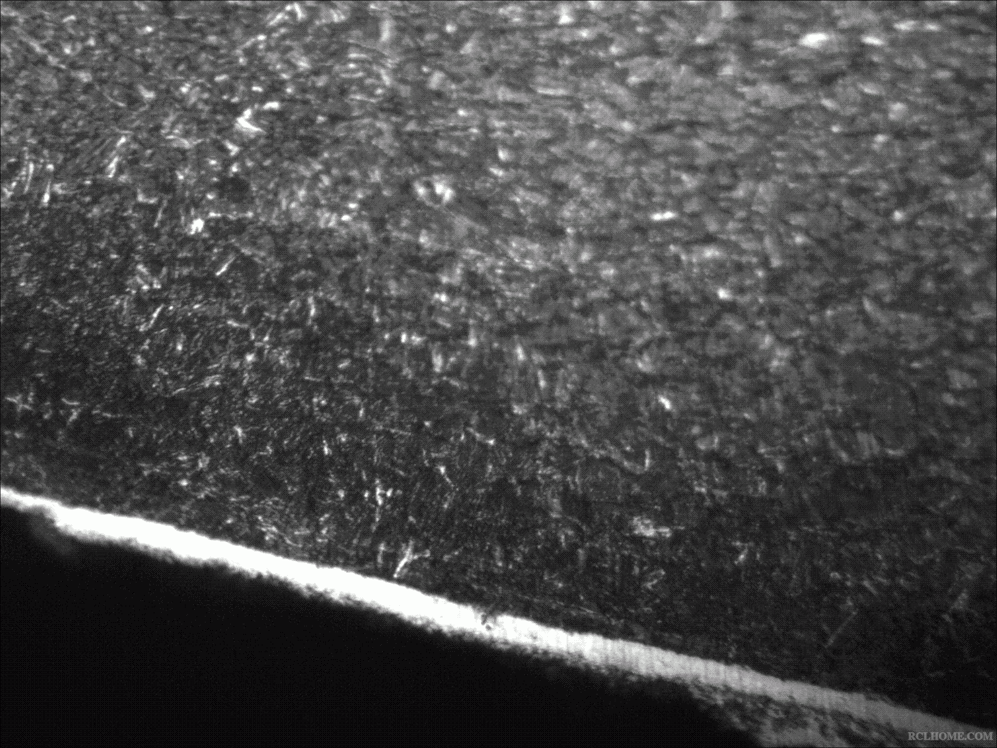

样做的不好,凑合着看,要求:层深≥0.65mm,表面硬度≥700HV1,400HV0.3为层深界限,氮化物≤2级.,疏松≤2级。各位看是否合格 31CrMoV9.bmp
          我看着合格,做的不孬啊{:soso_e112:}

发表于 2015-9-16 10:13:15 | 显示全部楼层
氮化物和疏松级别合格。
 楼主| 发表于 2015-9-16 10:36:01 | 显示全部楼层
孤鸿踏雪 发表于 2015-9-16 10:12
我看着合格,做的不孬啊
这玩意工艺时间已经过百小时了。齿圈外径1865mm。

发表于 2015-9-17 10:53:42 | 显示全部楼层
做得很好哦,白亮层有多厚啊?
扩散氮势控制得很低吧?要不就是温度用得很低{:soso_e113:}
 楼主| 发表于 2015-9-17 13:33:16 | 显示全部楼层
aaron01 发表于 2015-9-17 10:53
做得很好哦,白亮层有多厚啊?
扩散氮势控制得很低吧?要不就是温度用得很低 ...
白亮层10-20μm之间,扩散温度520,扩散氮势1.3。

发表于 2015-9-17 14:00:17 | 显示全部楼层
你这个是等温(一段)氮化?还是二段?三段?

发表于 2015-9-17 17:47:18 | 显示全部楼层
0.65mm以上的渗氮层,氮化物等级如此之低,高技术水平{:soso_e179:}{:soso_e163:}

 楼主| 发表于 2015-9-17 20:48:53 | 显示全部楼层
前辈过奖,这是风电上的内齿圈,马虎不得,
