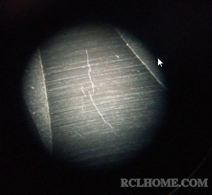

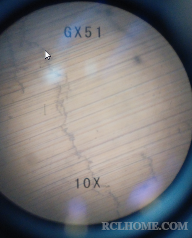

公司花键厚度3.1,材质45钢,超频淬火后检查时发现有两个齿的齿面中部有裂纹,两面打磨后发现裂纹已通透。但磁粉探伤时却检查不出裂纹的现象。齿面硬度hrc42-46,这样的现象是否是裂纹?还是其他的什么?

这样的裂纹重点检查夹杂物是否有偏析
发表于 2015-9-15 17:04:08 | 显示全部楼层
楼主确定么?
不管是淬火裂纹、磨削裂纹,甚至是夹杂物堆积,磁粉都能检查出来的。检查不出来,建议调整探伤设备的参数,可以拿这个样作为标准去调试。
现在拿试样先去磁粉探伤,看能不能发现裂纹。

次表面的淬火硬度是多少?硬化层有多深?

发表于 2015-9-16 16:06:22 | 显示全部楼层
制样抛光不腐蚀,在金相显微镜下看

 楼主| 发表于 2015-9-16 16:16:55 | 显示全部楼层
Below detail data        SPEC:HV357MIN at 0.7MIN
mm          0.5        0.7        1        1.5        2        2.5
HV     450        425        421        423        434        238
硬度要求0.7mm处最低 HV357,上面是实际的数据。
原以为是表面的“苍蝇斑‘,后没想到还裂透了。正常的裂纹都是从边缘开始的,而这个只是在中心部位。

发表于 2015-10-6 21:17:56 | 显示全部楼层
这个应该是属于源材料内部的夹杂物

发表于 2016-5-12 14:07:04 | 显示全部楼层
应该不是淬火裂纹
