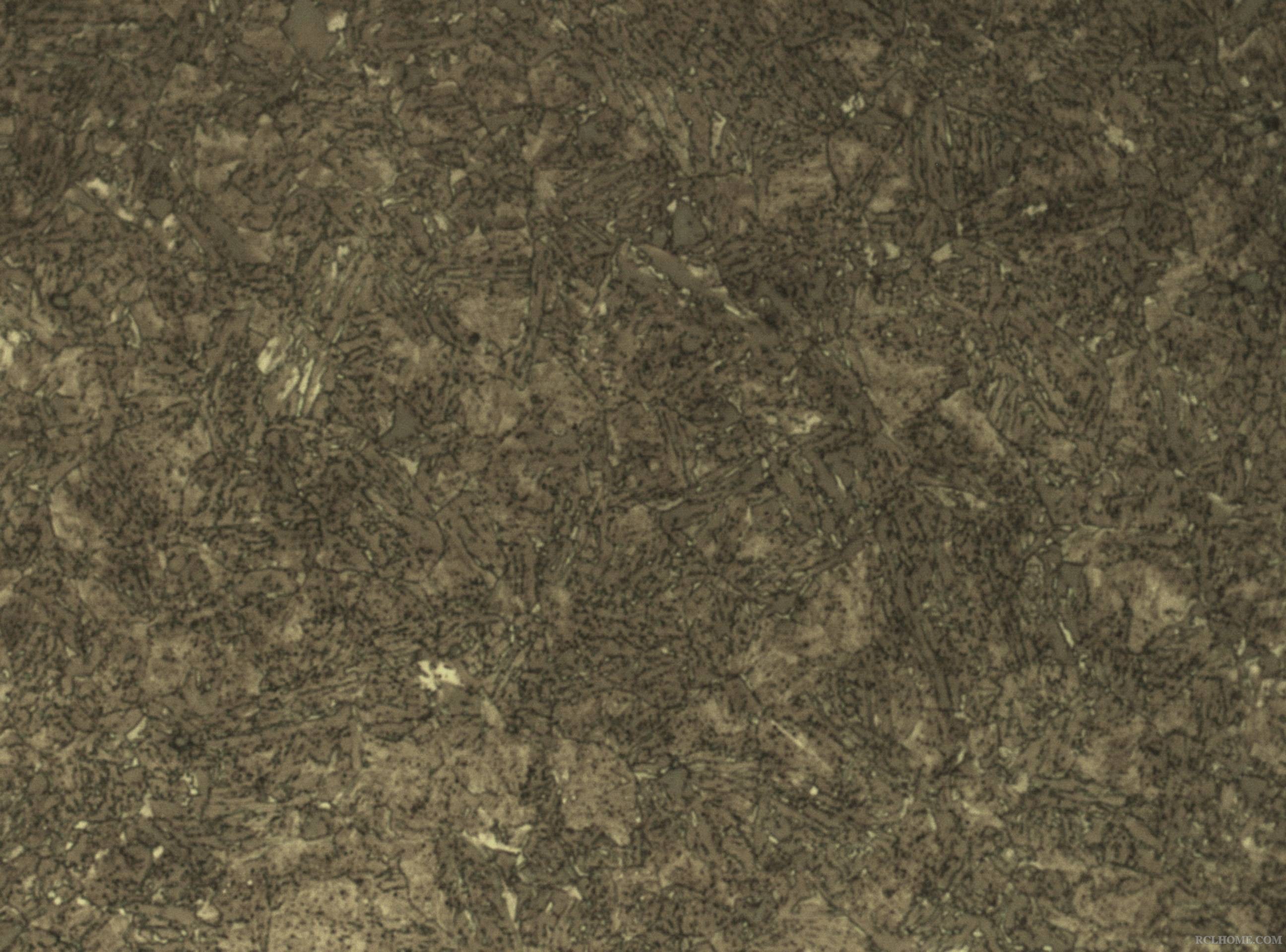

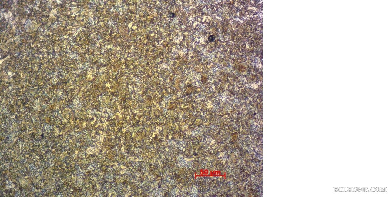

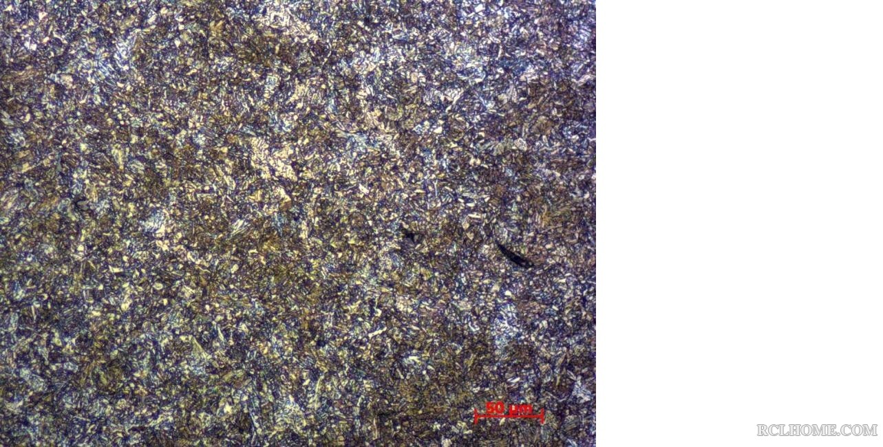

直接上图,腐蚀剂是硝酸酒精,还有一组是用焦亚硫酸钠+苦味酸。
要求游离铁素体≤5%。以前铁匠开过专贴,在这里向大家再求教一番。
看看大概自由铁素体量多少,方便的话,请将铁素体圈起来方便大家观看。
发表于 2015-9-15 08:32:33 | 显示全部楼层
前两张图是同一个样吧,在这种腐蚀条件下,几乎看不到游离铁素体。
最后2张图里,白色点状的可能是铁素体,比如左下角那些。

不是同一个样,是同炉的产品。
下面三张是客户给的照片都是2%游离铁素体,用软件评出来的。
该用什么腐蚀剂对比度好些呢?
看到推荐的4%苦味酸+1%焦亚硫酸钠腐蚀:M白色,B黑色,F黄色。但是始终腐蚀不出效果这效果。

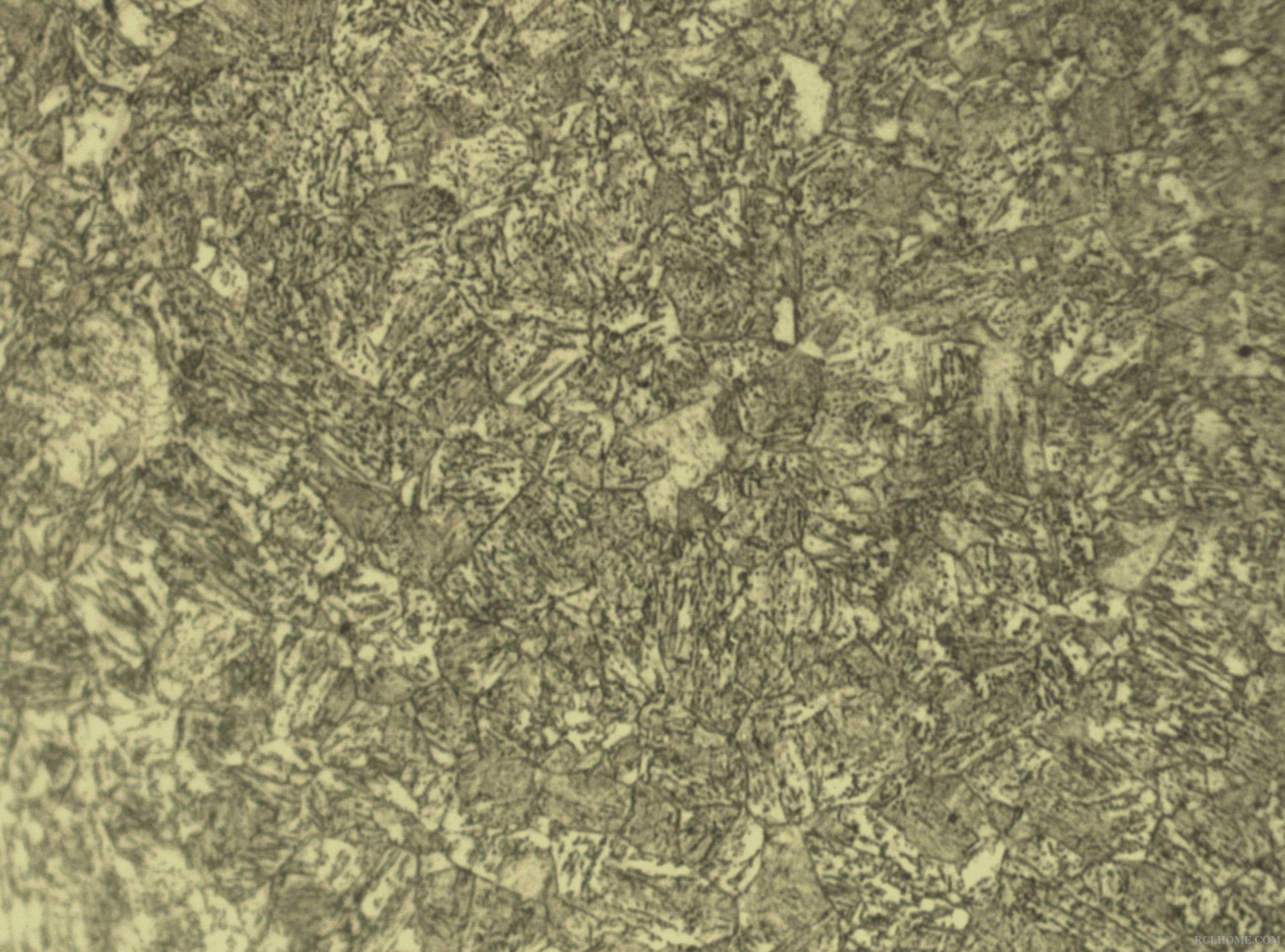

这是铁匠以前发的照片,请问是用什么腐蚀剂腐蚀的?
方便的话能否把各种组织标注下?

莱卡显微镜拍的,怎么调都是这样,是腐蚀的问题,还是显微镜的事,还是摄像头的事?
发表于 2015-9-15 16:41:23 | 显示全部楼层
我的照片都是硝酸酒精腐蚀的,没有特别腐蚀剂。
你是按照ZFN417标准要求评价心部铁素体小于5%吧?
这种放大倍数,要评价如此小的铁素体是很难的,ZF这个标准在这点上很坑。

 楼主| 发表于 2015-9-16 08:07:14 | 显示全部楼层
这种放大 ...
看来是相机的素质不行了,无论怎么调都是这效果,
从目镜观察,400x下很勉强,1000x下还能分辨出,
低碳M不上色,与上B中的条状铁素体条以及游离铁素体都是一色,
在200x下用软件的二值分割定量,估计都是把发点白色的都分割成游离铁素体了。
