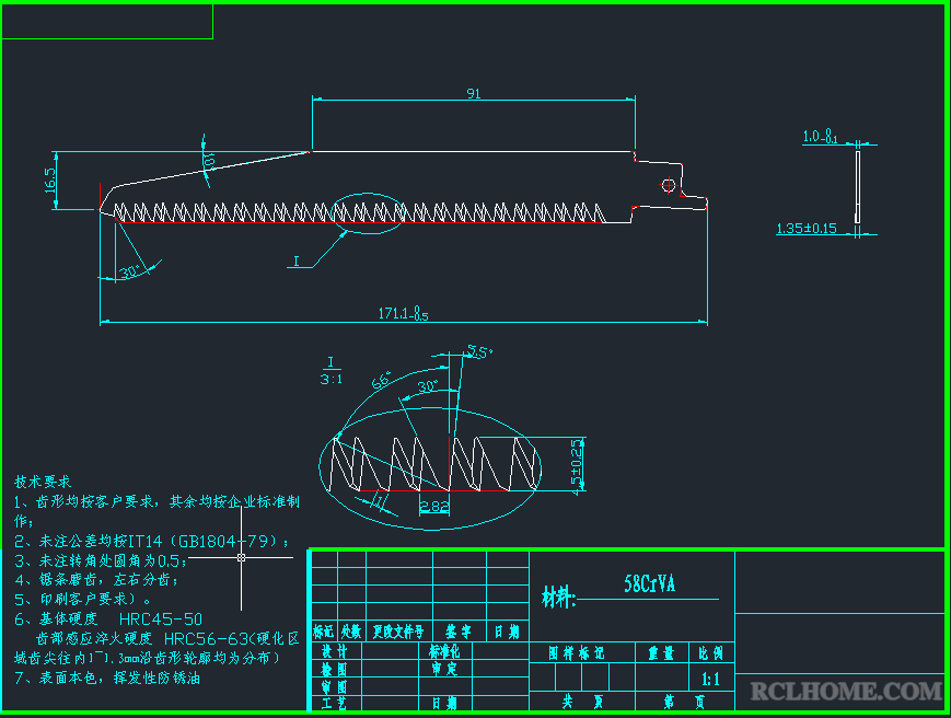

发表于 2015-9-12 11:29:47 | 显示全部楼层 |阅读模式

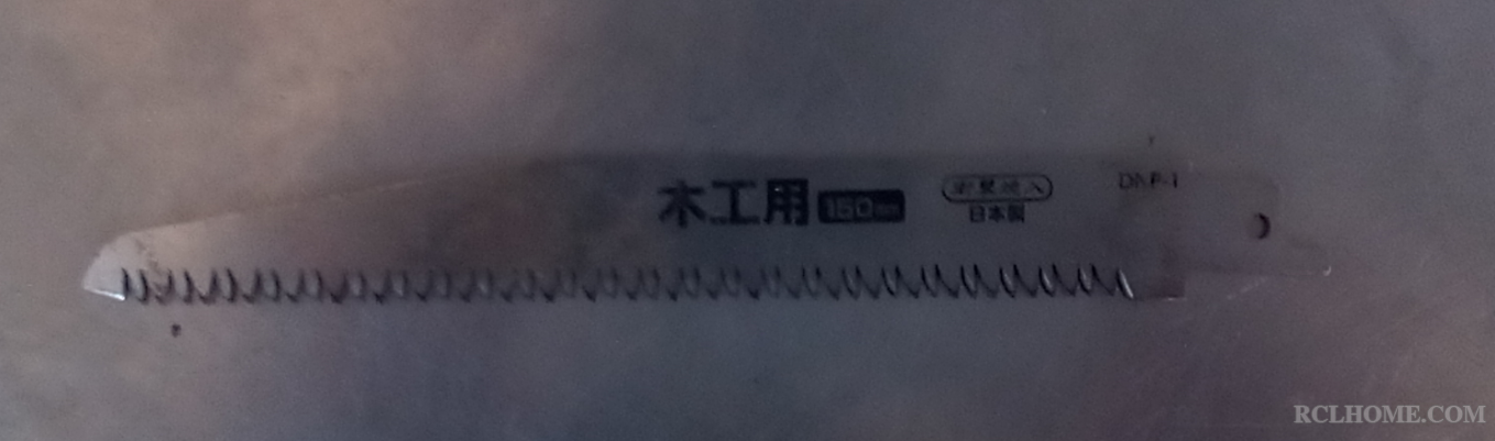

发表于 2015-9-12 11:53:09 | 显示全部楼层
这是个锯条吗?
签到天数: 32 天
119
365
365
 楼主| 发表于 2015-9-12 13:01:38 | 显示全部楼层
是的,日本订单!他们在日本本土是用双频感应淬火的!

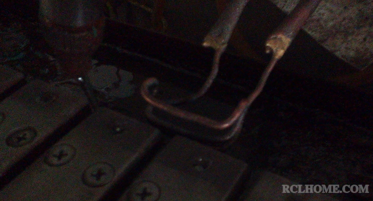

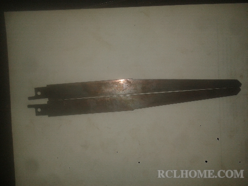

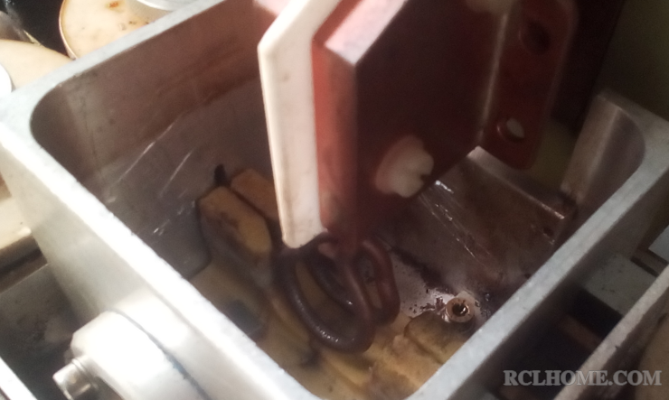

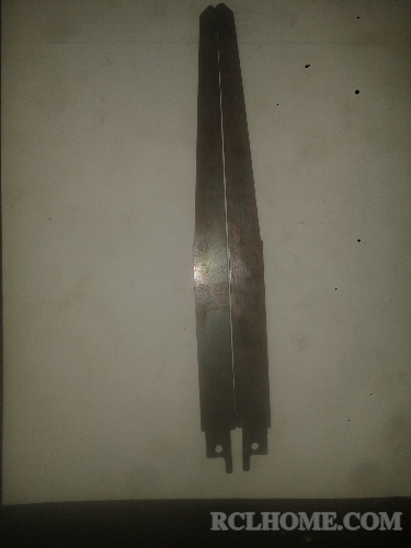

 楼主| 发表于 2015-9-12 15:03:57 | 显示全部楼层
hljcr 发表于 2015-9-12 14:40
可能是的吧!杨工有何高见还望赐教!
这是试做的浸油和淋油淬火感应器和产品实物图片!但效果仍不能达到要求!

 楼主| 发表于 2015-9-13 08:35:01 | 显示全部楼层
腊月寒沫 发表于 2015-9-12 16:12
依稀记得日本本土锯条感应热处理只加热到齿尖部分。而且是自冷淬火
是只加热齿尖1~1.3mm但他们的淬硬层是按齿三角形廓分布的(类似于齿轮渗碳淬硬层)。而我们现在做出来的是齿尖1.3mm全部淬硬了是直线的淬硬层。SK7以上的可以自冷淬火,58CrV自冷达不到效果!
