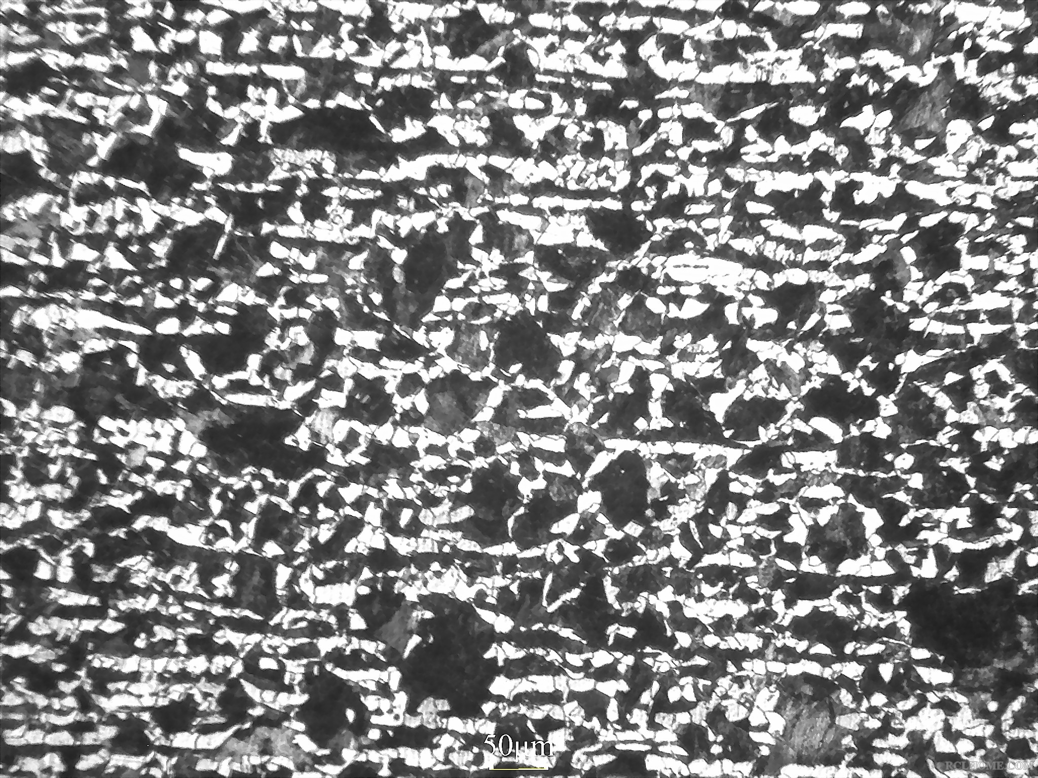

发表于 2015-9-11 15:16:09 | 显示全部楼层 |阅读模式
热轧型材,组织为P+F,其中的F呈现明显的带状分布,使用《专业定量金相分析软件》测得珠光体占比为60%到65%(数据可靠)。请行家帮估测一下碳含量。谢谢了!
发表于 2015-9-11 15:46:08 | 显示全部楼层
用杠杆定律计算的话,碳含量:0.47-0.51%
孤鸿踏雪 + 20 完全正确
签到天数: 15 天
485
2127
2127
发表于 2015-9-11 15:46:43 | 显示全部楼层
既然珠光体的含量已经知道了,60%-65%, 珠光体含碳量0.77%,铁素体含碳量忽略不计,
0.77*60%=0.462%
0.77*65%=0.5005%
含碳量大概0.46-0.50%,跟45钢含碳量差不多。

 楼主| 发表于 2015-9-11 15:54:20 | 显示全部楼层
0.77*60%=0.462%
0.77 ...
就纠结在这里。实测含碳量仅为0.26(数据可靠)。
发表于 2015-9-11 15:55:07 | 显示全部楼层
不好这么说,相图是平衡相图,冷速极慢的条件下获得,实际冷速会有影响,伪共析现象不知道大家有没有印象,出现伪共析的原因就是实际冷速和平衡冷却有差异,这个差异会影响共析点,也就是影响珠光体的碳含量。
另外,铁碳二元相图上共析点才是0.77%含碳量,实际只能应用于碳钢,合金钢里其他合金元素的添加也会影响共析点,会有差异,这个差异有多大,取决于所有合金元素的合力。
所以上面两帖的计算,应该是大致的计算,实际有可能有误差,误差的原因如前所述。误差到底有多大,还要看冷速差别有多少,合金元素含量有多少。

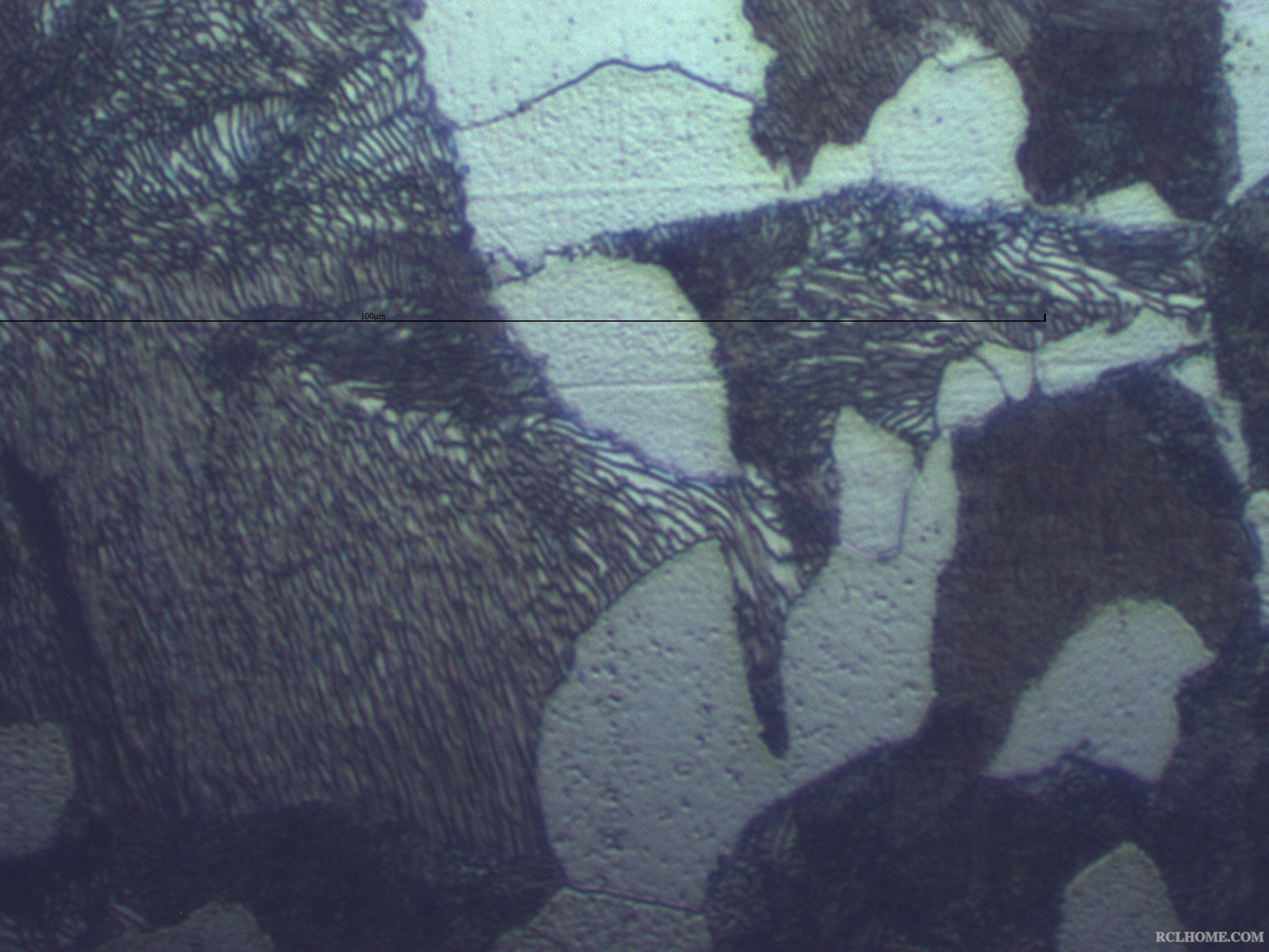

发表于 2015-9-11 16:01:24 | 显示全部楼层
是这张照片吗?C%=0.26

 楼主| 发表于 2015-9-11 16:05:01 | 显示全部楼层
aaron01 发表于 2015-9-11 15:55
不好这么说,相图是平衡相图,冷速极慢的条件下获得,实际冷速会有影响,伪共析现象不知道大家有没有印象, ...
有道理。我沿厚度方向观察了组织状态,视场内P占比基本一致,排除成分偏析的影响。应该是合金元素及冷却条件造成这样的情况出现。

wangtao 发表于 2015-9-11 16:01
是这张照片吗?C%=0.26
这张1000X倍的图片C为0.285。100倍视场定量分析P占比为58%。和本帖上传的图片对应的材质一致。

 楼主| 发表于 2015-9-11 16:17:23 | 显示全部楼层
孤鸿踏雪 发表于 2015-9-11 16:13
大家应该分析一下这种差异产生在什么地方
还有就是100倍的图片中,珠光体组织的晶粒大小不均,铁素体的晶粒大小基本一致。
