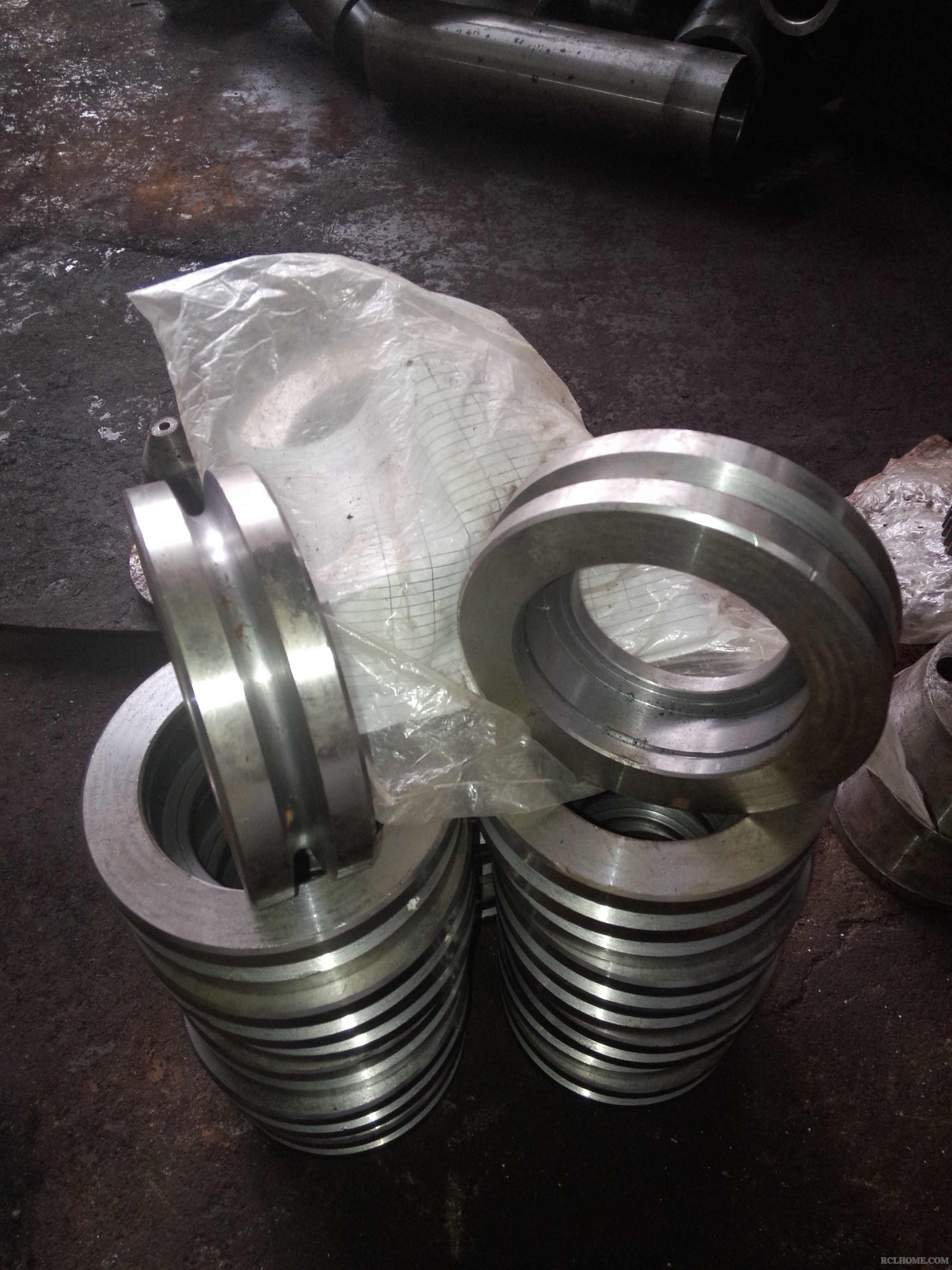

见下图,淬火部位,小V型槽,材料45#,硬度50-55HRC,层深1mm-1.5mm

发表于 2015-9-11 14:07:14 | 显示全部楼层
槽的尺寸是多少?
 楼主| 发表于 2015-9-11 14:15:44 | 显示全部楼层
槽口宽度10mm,槽底R6的圆弧

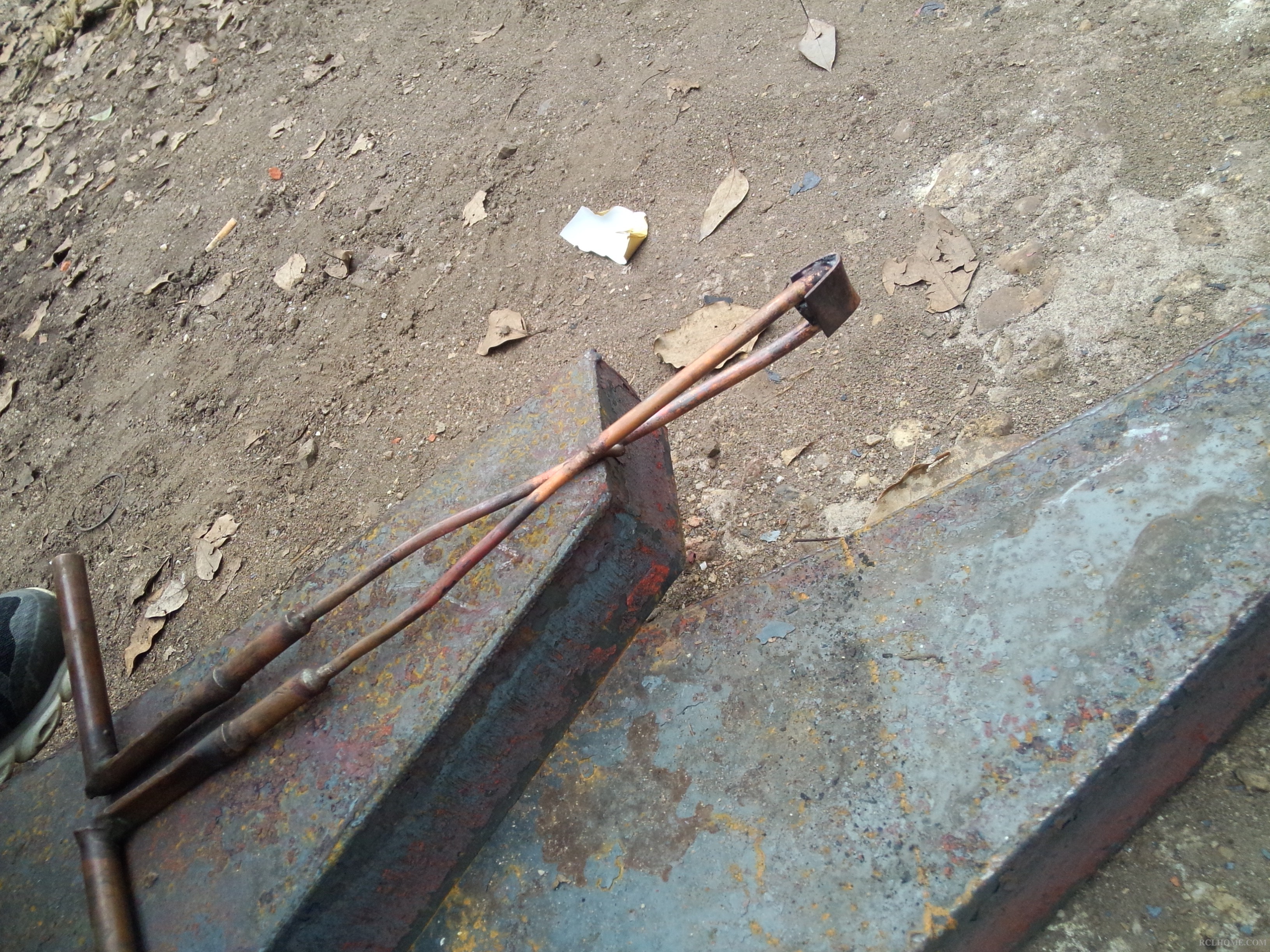

 楼主| 发表于 2015-9-24 12:04:42 | 显示全部楼层
昨天做了个感应器试了一下,温度上不来,(还没装喷水管路,先试一下温度是否可行)
扫描淬火
扫描淬火
发表于 2015-9-24 15:31:39 来自手机 | 显示全部楼层
感应器做成这样试都不要试了。
 楼主| 发表于 2015-9-25 09:07:48 | 显示全部楼层
龟山淬火 发表于 2015-9-24 15:31
感应器做成这样试都不要试了。
请龟山老师讲解一下,看看与我分析的是不是一样

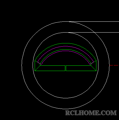

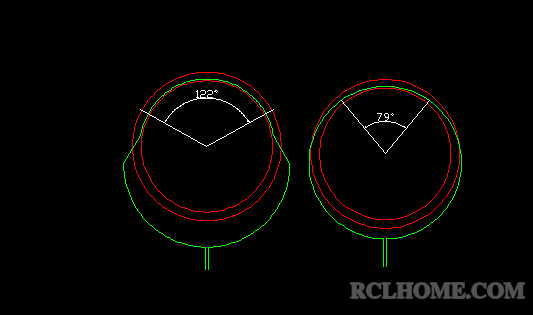

发表于 2015-9-25 15:26:19 来自手机 | 显示全部楼层
我画了个图,没传上去,就是两个半圈,一个半圈加热,一个半圈退工件。
发表于 2015-9-25 21:34:23 | 显示全部楼层
简单画了下,做成半圈大半圈小的结构,比单纯一个大圈,实际有效圈的角度大了不少。图以直径180,槽深10mm感应间隙2mm为计。槽口越深前者优势越明显。直径大小影响较小不用太过考虑
在小圈上如能加导磁体效果更佳。
{:soso_e113:}图示有误,大小圈结构有效角度约160°

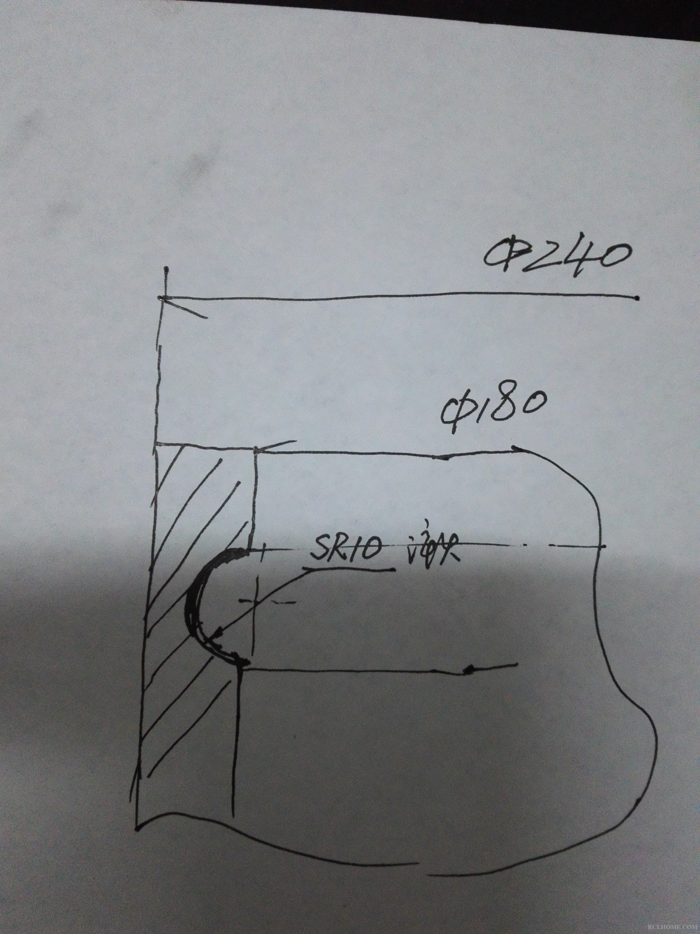

完全正确,外圈要好做得多。现在新的问题出现了。有外圈滚道,就有内圈滚道。请问内圈滚道整体淬火怎样设计感应器更合理。
请腊月和龟山老师及同行专家指教。
发表于 2015-10-24 10:14:47 | 显示全部楼层
长江 发表于 2015-10-24 09:30
完全正确,外圈要好做得多。现在新的问题出现了。有外圈滚道,就有内圈滚道。请问内圈滚道整体淬火怎样设 ...
请提供尺寸信息及热处理要求
 楼主| 发表于 2015-10-24 11:54:05 | 显示全部楼层

发表于 2015-10-24 17:54:55 | 显示全部楼层
腊月寒沫 发表于 2015-10-24 10:14
请提供尺寸信息及热处理要求
发表于 2015-10-25 13:56:01 | 显示全部楼层
长江 发表于 2015-10-24 17:54
参考图-------------
感觉半圈就够了,有效圈绕的直径按淬火区域沟底直径减4左右。选圆管
粉红的部分表示加导磁体。必须加
最简单的方法,就是绕个外径176的圈。效率低点。也能做起来。看设备及加工数量吧
以上说的都要旋转外加横纵向伺服
龟山淬火 + 20

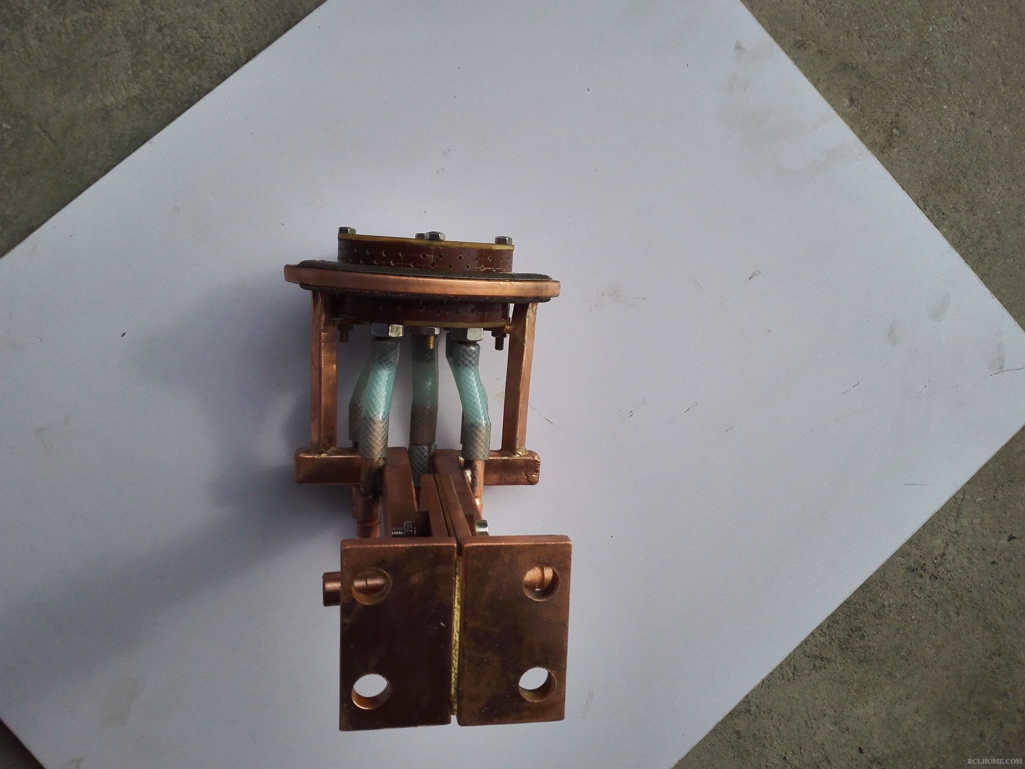

发表于 2015-10-28 08:50:27 | 显示全部楼层
针对楼主和我提出的问题,我上两个感应器供楼主参考,也请各路专家谈谈建议,但是楼主想做扫描加热,
那也做的太差了撒{:soso_e150:} IMG_20151005_150224.jpg IMG_20151005_150516.jpg
龟山淬火 + 20
 楼主| 发表于 2015-10-28 09:12:19 | 显示全部楼层
那也 ...
大哥你做的太好了
