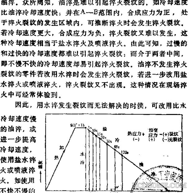

发表于 2015-9-11 10:06:21 | 显示全部楼层
搬运工 发表于 2015-9-11 10:04
淬火烈度大开裂倾向就一定大?
发表于 2015-9-11 10:10:06 | 显示全部楼层
你这个截图中的内容似乎还不能说明淬火烈度大开裂倾向就一定大吧?

会有这样的状况:一样的产品淬油不裂,淬盐水不裂,淬清水裂了。
搬运工 + 10 谢谢参与
发表于 2015-9-11 10:17:52 | 显示全部楼层
这怎么解释?这是个别现象还是普遍现象?

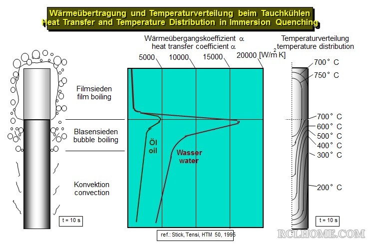

发表于 2015-9-11 12:38:45 | 显示全部楼层
为什么盐水比清水相对安全一些呢?
要看蒸汽膜阶段了,借下图来说明一下吧,
蒸汽膜阶段的出现,使得零件表面上在某一时刻温差很大,这就造成了相当大的热应力,与清水相比,盐水在蒸发的时候会有盐析出,被表面吸附后形成质点,这些小质点加速了蒸汽膜的破裂,也就是缩短了蒸汽膜阶段,缩小了零件不同部位的温差,所以有降低热应力的作用。
搬运工 + 10 谢谢参与
