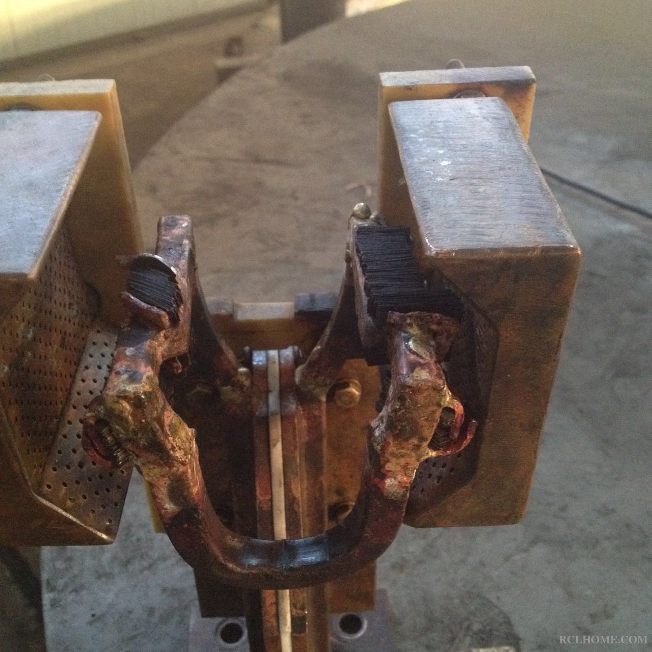

这个产品使用下面这个感应器,其硬化层要求能达到吗?

发表于 2015-9-8 14:25:28 来自手机 | 显示全部楼层
能不能不敢说,结构是对的,做得大不工整了。
 楼主| 发表于 2015-9-8 15:07:51 | 显示全部楼层
大盘处事改进后,不过,不理想!
这是一个热处理朋友发给我的!说为什么大盘处R角淬不上!请指点!
发表于 2015-9-8 15:18:07 来自手机 | 显示全部楼层
大半圈要加导磁体,大半圈形状不对。
 楼主| 发表于 2015-9-8 15:38:24 | 显示全部楼层
龟山淬火 发表于 2015-9-8 15:18
大半圈要加导磁体,大半圈形状不对。
他说:现在的大半圆是刚改的,,现在间隙有7-10mm的样子!现在大盘R角处,淬不上火;原来与工件外圆间隙2-3mm时,R角处淬火硬度高,为了达到与花键的淬火硬度均匀性,才改 的感应器!先不知如何来解决这个问题!
发表于 2015-9-8 16:11:58 来自手机 | 显示全部楼层
7一10亳米那要烧分把钟吧。
 楼主| 发表于 2015-9-8 16:19:21 | 显示全部楼层
龟山淬火 发表于 2015-9-8 16:11
7一10亳米那要烧分把钟吧。
准备把它再改回去,通过改变导磁体来解决这个加热不均的问题!是否可行!
 楼主| 发表于 2015-9-8 16:21:22 | 显示全部楼层

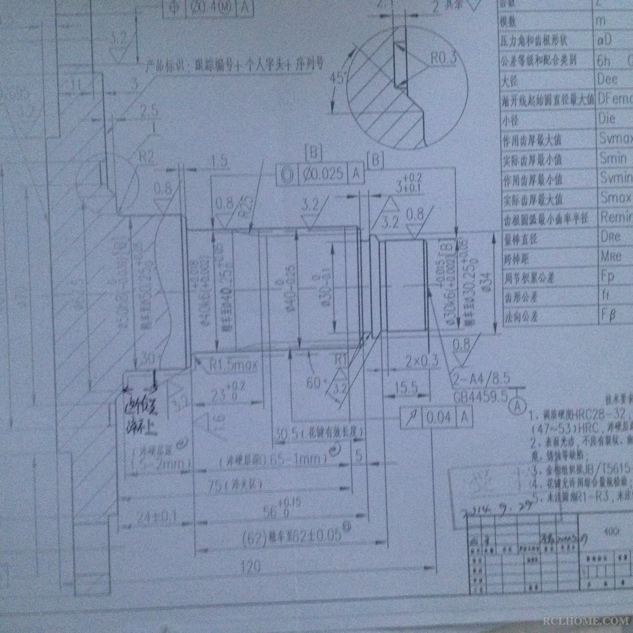

直径50与直径40的变径R角处,会不会硬化层较深?
发表于 2015-9-8 16:41:23 来自手机 | 显示全部楼层
外角深,内角浅。
 楼主| 发表于 2015-9-8 17:37:16 | 显示全部楼层
龟山淬火 发表于 2015-9-8 16:41
外角深,内角浅。
这样看来这个位置是无法保证硬化层的均匀性!

发表于 2015-9-10 08:09:13 | 显示全部楼层
准确地说,这个感应器是做不到的,设计不合理重载花键轴,淬硬层深一般要求6--9mm.也有要求7--10mm的,整体淬火这种感应器R位置需要做弧线加热加强。
 楼主| 发表于 2015-9-10 08:56:05 | 显示全部楼层
长江 发表于 2015-9-10 08:09
准确地说,这个感应器是做不到的,设计不合理重载花键轴,淬硬层深一般要求6--9mm.也有要求7--10mm的,整体 ...
“弧线加热加强”与棱角加热加强哪种结构好?

发表于 2015-9-13 18:20:44 | 显示全部楼层
弧线加热更好,R位置更深

发表于 2015-9-18 21:49:21 | 显示全部楼层
弧线是个啥???大侠出来摆下。
