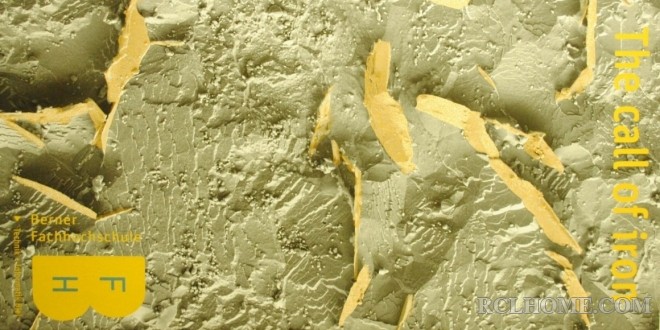

本人热处理门外汉,请各位大神看看这个氮化的金相,材料可能是D41.0mm冷轧板材,愿闻其详。

好清晰的照片,这是电镜下拍的吗?放大倍数很高吧?
材料是什么?DC01? DC04?
如果是类似极低碳钢的话,我认为这是在扩散层里拍的照片,灰色的铁素体基体上分布着黄色的针状氮化物。

据说是DC04,应该是电镜,另外我觉得这应该是表面显微,不是截面渗层显微吧?DC04属于低碳素结构钢吧?用于深冲?请问国内哪家质量、公差更标准?还是都差不多?

DC04,DC01,SPCC都是极低碳的碳钢,我判断就是此类材料。
我判断这应该是截面的照片,如果是表面,应该是一层白亮层,这个应该是次表面的扩散层照片。
硬度无法估计。

电镜拍不出彩色吧,这个里面好多颜色。残阳见过的电镜照片全是黑白的。楼主这个照片也不像后期处理的。
