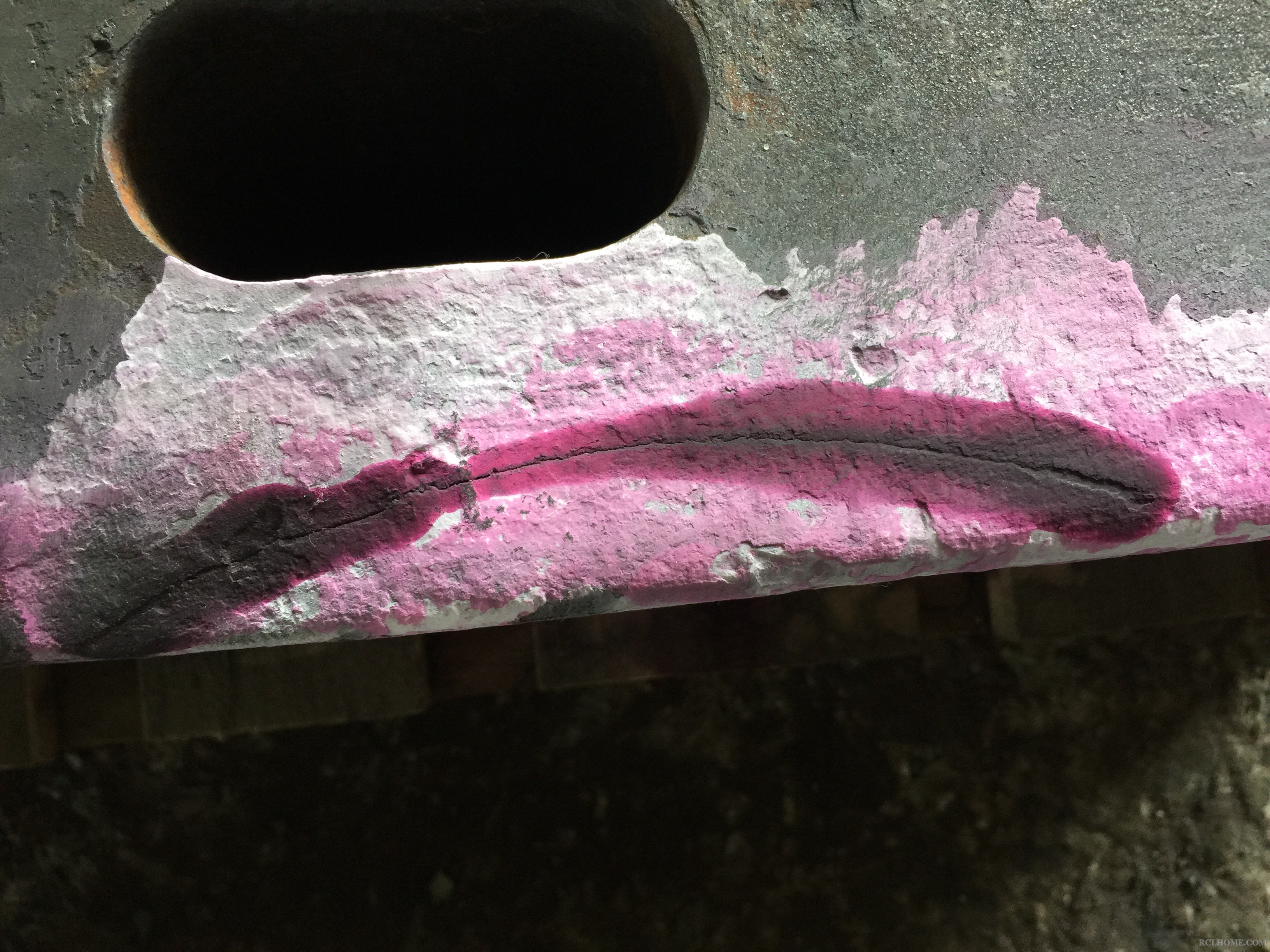

如下图, 材料是: C: 0.6   Mn: 0.5-1.0   Si: < 0.75  Cr: 2.0 -2.4   Mo: 0.2-0.4  Ni: 0.25-0.3 (其实我也不太懂这是什么牌号的钢, 我来这里工作前就已经有做了,只知道是中碳低合金钢)
这个开裂是淬火后发现的。 求解。

           这应该是一种低合金工具钢,约相当于6Cr2NiMoSi,可用于冷作模具钢,楼主可否介绍一下它的淬火工艺?

应该介绍一下,它的淬火工艺以及它的前后道工序。便于分析开裂原因。仅看图片很难准确判断。粗看好像是崩边。是加热温度过高,或者是冷却介质选择不当。亦或者是原材料的问题或工序间配合不当。都有可能。

升温速度100c'   ;  保温温度 960c'  ;  时间 4 小时

            960℃这个奥化温度是如何得到的?

我不知道, 我没来前就已经用了好多年了。 你觉得有什么不妥的地方? 如何改进才是?

老孤虽然没有做过这个材料,但凭感觉和直觉,这个温度降低100℃同样可以正常淬火

有可能是淬火前的问题

完全没头绪啊

是啊 ? 哈哈 ,我感觉 150 都可以 。 只不过 不知道会不会开裂

降低150℃有点太猛了吧,毕竟是合金工具钢啊

从最大的那着色件上看好像是热处理前的裂纹。
