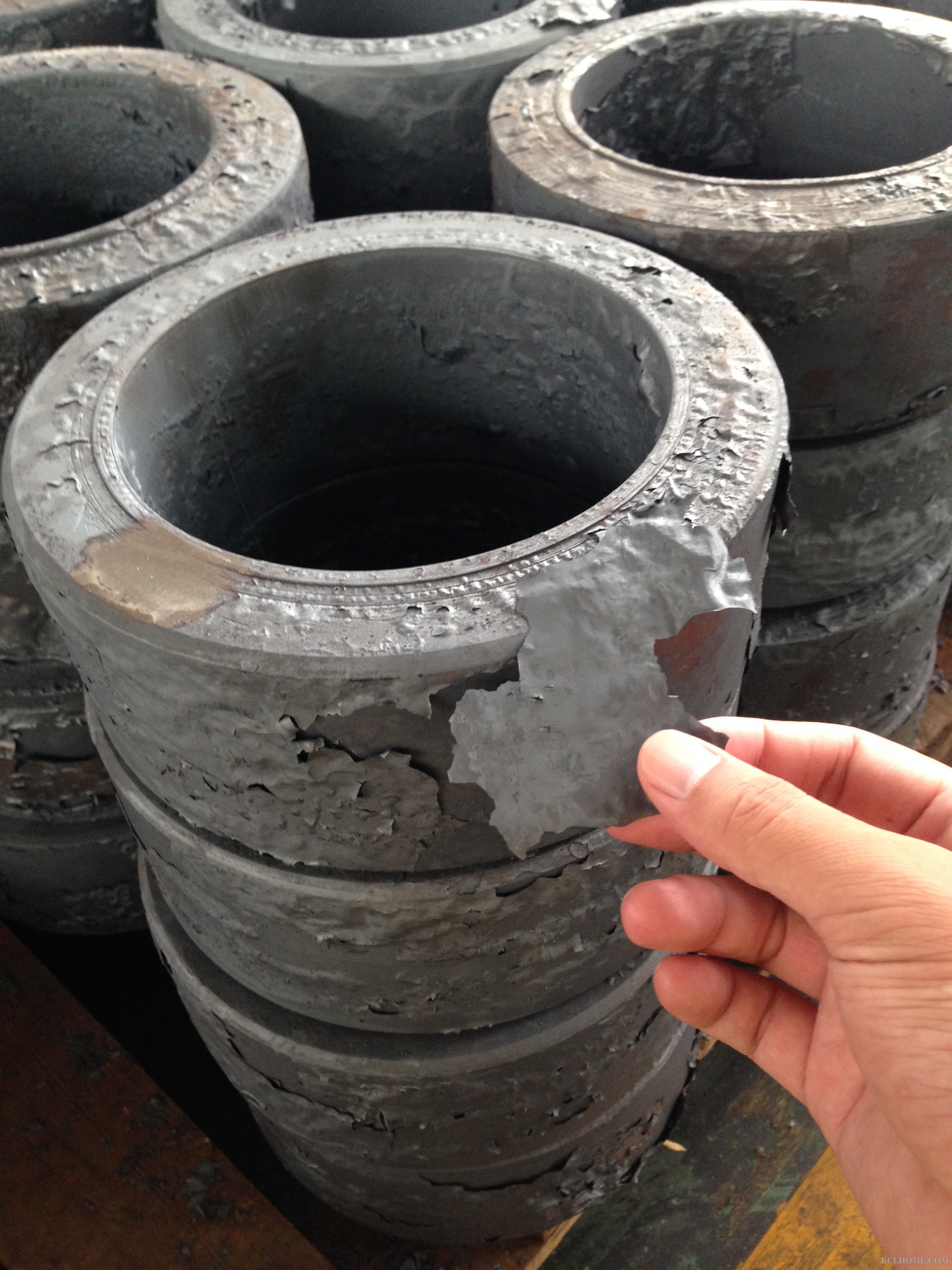

请问为什么会这样啊

发表于 2015-9-6 11:22:36 | 显示全部楼层
这是涂料层啊
发表于 2015-9-6 11:29:55 | 显示全部楼层
氧化皮,怎么加热的?
炉子没有保护气氛吗?或者是保护气停掉过。
发表于 2015-9-6 11:29:56 | 显示全部楼层
表面没有清洗干净。
发表于 2015-9-6 14:19:14 | 显示全部楼层
是的,凃之前零件表面很脏。
发表于 2015-9-6 15:00:26 | 显示全部楼层
是什么炉子处理的,如果是多用炉,有可能在清洗的时候,清洗液太脏,洗不干净,回火事产生的膜一样的东西
发表于 2015-9-6 15:37:36 | 显示全部楼层
tianmu 发表于 2015-9-6 14:19
是的,凃之前零件表面很脏。
我看像是 氧化皮,未必就是涂料层脱落
发表于 2015-9-6 15:43:03 | 显示全部楼层
孤鸿踏雪 发表于 2015-9-6 15:37
我看像是 氧化皮,未必就是涂料层脱落
看零件颜色,是淬火过然后回火的,如果是氧化皮,片没有那么大
40166
发表于 2015-9-6 15:43:55 | 显示全部楼层
我看还是需要楼主提供一下生产的信息,如用什么生产设备,是否有保护气氛,多高的温度等。
发表于 2015-9-6 16:25:05 | 显示全部楼层
老孤眼拙,为什么不是退火或正火的呢?

发表于 2015-9-6 18:24:49 | 显示全部楼层
产品精车后,正火或者没有保护气氛下的调质产生的氧化皮,好多年前我也做过{:soso_e113:}{:soso_e113:}{:soso_e113:}
签到天数: 653 天
905
4075
4075
发表于 2015-9-6 18:32:57 | 显示全部楼层
注意产品粗车后,会出现。注意是加工后再热处理的{:soso_e113:}。

发表于 2015-9-6 19:37:05 | 显示全部楼层
LINFHAO 发表于 2015-9-6 18:32
注意产品粗车后,会出现。注意是加工后再热处理的。
看上去是粗车的产品,应该是调质件。调质后要精车的。

发表于 2015-9-6 19:41:32 来自手机 | 显示全部楼层
这种情况我们也遇到过的,是精锻齿轮,淬火之前看不出来,淬火之后的清洗回火后就会出现
发表于 2015-9-7 07:33:31 | 显示全部楼层
孤鸿踏雪 发表于 2015-9-6 16:25
老孤眼拙,为什么不是退火或正火的呢?
看颜色,正火或退火颜色与图片上的颜色不符,符合通过淬火回火的颜色。

 楼主| 发表于 2015-9-7 11:27:14 | 显示全部楼层
感谢各位老师解答,这是粗车之后拿去调质的产品,具体怎么会搞成这样工人说不清楚,所以来问问

发表于 2015-9-8 20:38:54 | 显示全部楼层
这个现象测如下:工件加热中有氧化,淬火介质(油)老化严重,结果。。。。。。
