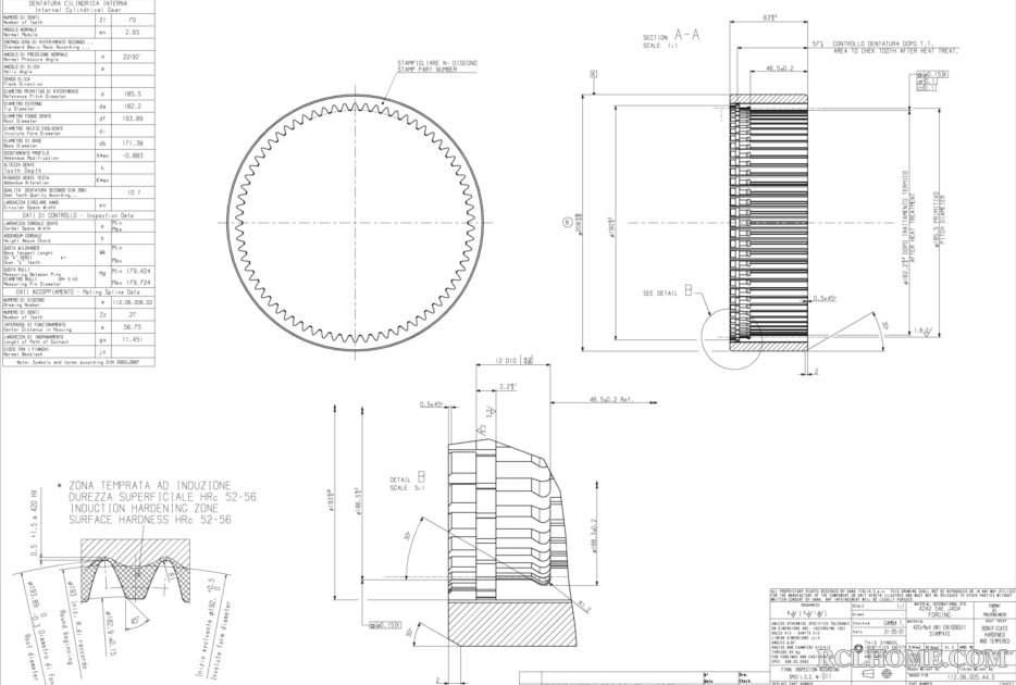

         如题,看附件(截图)

发表于 2015-9-6 10:11:43 | 显示全部楼层
还没人回,看来不是我一个看不清图纸的,放大也是不清楚
发表于 2015-9-6 10:40:27 | 显示全部楼层
内齿圈感应淬火,硬度52-56HRC,齿根处淬硬层0.5-1.5mm,材质看不清,是不是42CrMoH
发表于 2015-9-6 10:46:11 | 显示全部楼层
这个产品不好弄啊,模数2.65,齿数70,相当于相当于底径180,壁厚很薄,齿部全淬硬层,齿根处淬硬层0.5-1.5mm,主要是要考虑变形的问题
龟山淬火 + 10
 楼主| 发表于 2015-9-6 15:46:23 | 显示全部楼层
        原图就是这么模糊,内齿圈外圆Ф208,齿根圆Ф182.2,齿圈上部止口Ф190,齿圈高度63mm。材料42CrMo4,技术要求大浪淘沙已解读
 楼主| 发表于 2015-9-6 15:47:03 | 显示全部楼层
大浪淘沙 发表于 2015-9-6 10:46
这个产品不好弄啊,模数2.65,齿数70,相当于相当于底径180,壁厚很薄,尺部全淬硬层,齿根处淬硬层0.5-1.5 ...
          拿出你的思路来。

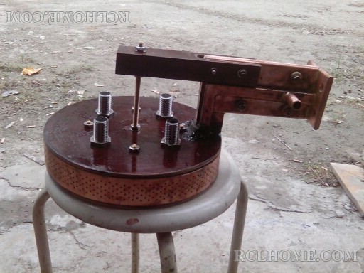

随风飘飘 + 20 很给力!
发表于 2015-9-10 09:10:18 | 显示全部楼层
长江 发表于 2015-9-10 08:23
可以做,为了减少变形,我认为应该采用连续扫描加热淬火更好一些。
是自喷式感应器!
 楼主| 发表于 2015-9-10 09:20:23 | 显示全部楼层
这个不是自喷式感应器,这只是一个连续移动扫描式感应器的有效圈,没有喷水圈
 楼主| 发表于 2015-9-10 09:28:51 | 显示全部楼层
         没错,正是这样的,下端再并联一个喷水圈即可

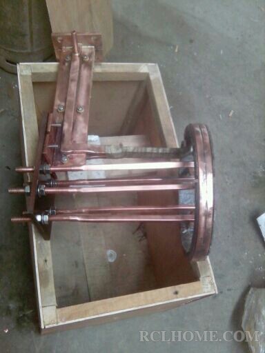

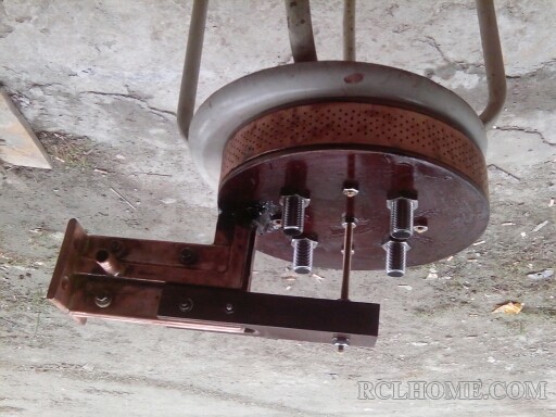

发表于 2015-9-17 08:52:43 | 显示全部楼层
孤鸿踏雪 + 20 感谢上传

发表于 2015-9-17 09:14:43 | 显示全部楼层
长江 发表于 2015-9-17 08:52
整体淬火也可也用这个感应器
中间的螺栓会不会被加热了!没有看到有导磁体?
水与火合为粹
 楼主| 发表于 2015-9-17 09:44:36 | 显示全部楼层
整体淬火也可也用这个感应器
如果整体一次加热淬火?感应器高度达63mm,上下均匀性如何解决
 楼主| 发表于 2015-9-17 09:46:37 | 显示全部楼层
          那是不锈钢螺栓,不会被加热
