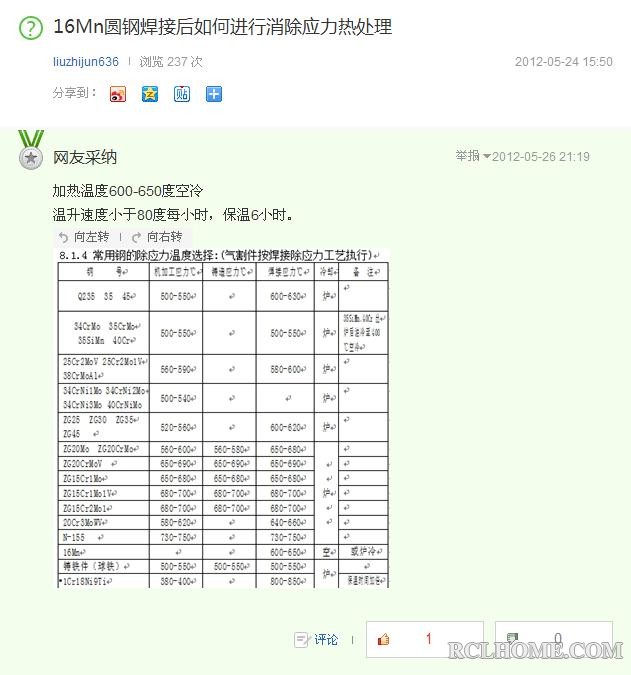

不理解:升温速度80度/小时,假设室温30度,那么升温时间(650-30)/80=7.75,近8个小时,为什么要这么慢呢?结构复杂?厚薄不均?防止变形?件比较大?可是,可但是,但可是,为了更好的消除应力,升温那么慢,为什么要出炉空冷呢?从600多度空冷难道不会重新产生应力吗?

王老师都不理解?是不是压力容器的标准制订没有找热处理专业人士去参与啊?
不过不用从室温算起,400度以下升温速度不受控,通常10几分钟(天燃气)半小时(电阻炉)可以升至400度。400度到650度升温时间2小时左右,升温速度控制在55-220度/小时之间(通常设定100-120度/小时)。同样降温至400度也是控制速度在55-280度/小时之间.随后空冷。
基本上是升温2小时左右,保温2小时左右,降温2小时左右。
