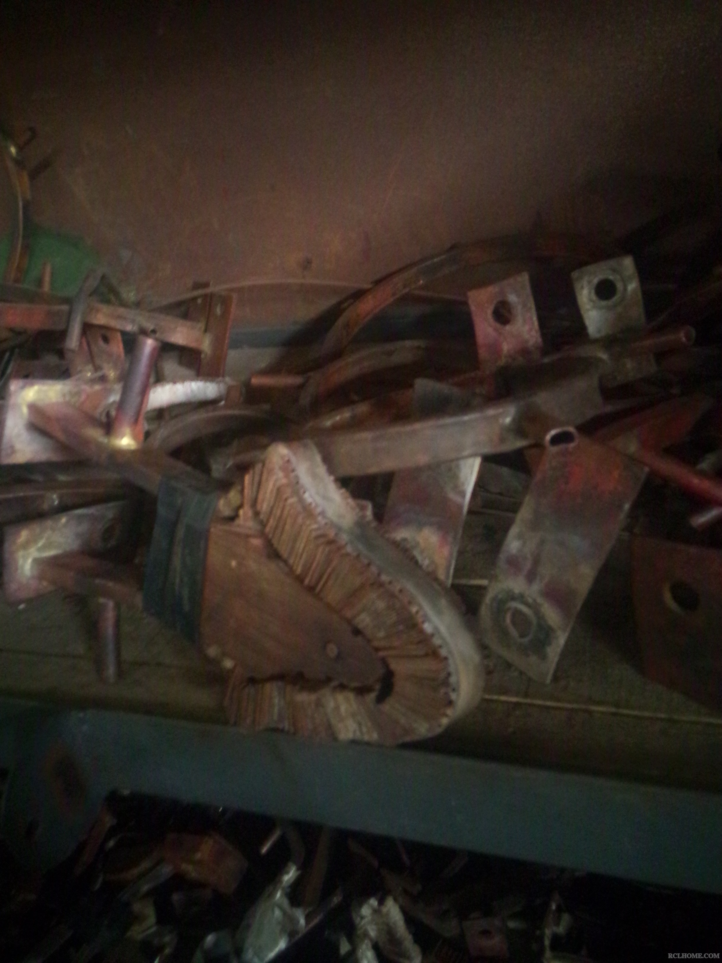

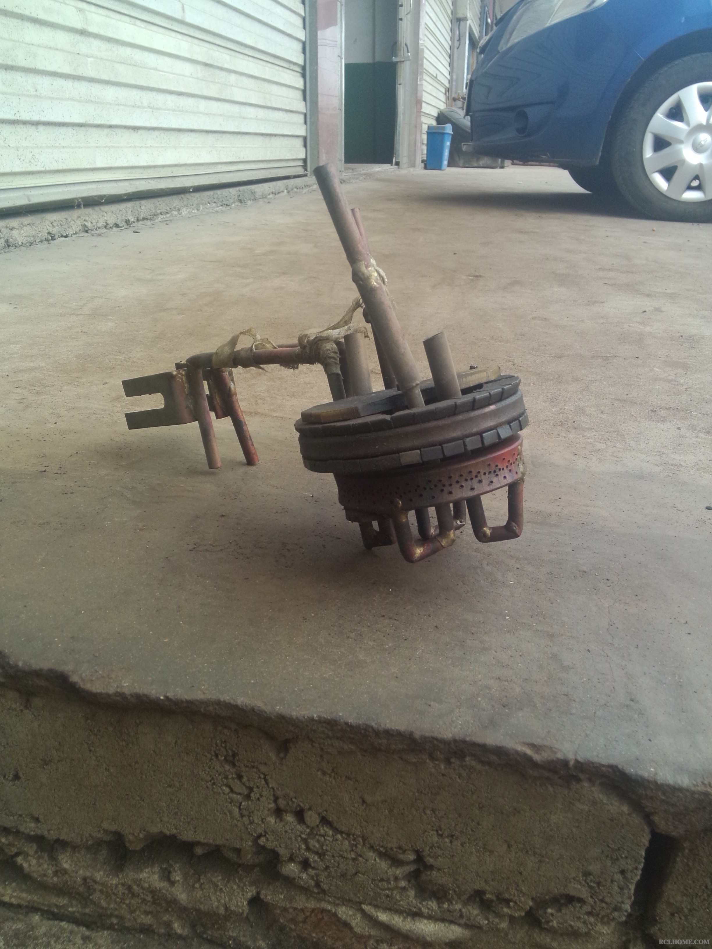

感应器做的不好,见了帖子里的感应器,我自惭形秽啊
丑媳妇见公婆咯
丑媳妇见公婆咯
丑媳妇见公婆咯
丑媳妇见公婆咯
龟山淬火 + 20
可以说下下面那个感应器做什么产品吗?感觉水圈好复杂。小钻头钻紫铜加油(菜油)最好,机油液压油都可以的。
发表于 2015-9-6 17:04:26 | 显示全部楼层
青春有梦 发表于 2015-9-6 15:18
可以说下下面那个感应器做什么产品吗?感觉水圈好复杂。小钻头钻紫铜加油(菜油)最好,机油液压油都可以的 ...
一个5mm厚的板料,内孔先加热,再工件上升喷水淬火
