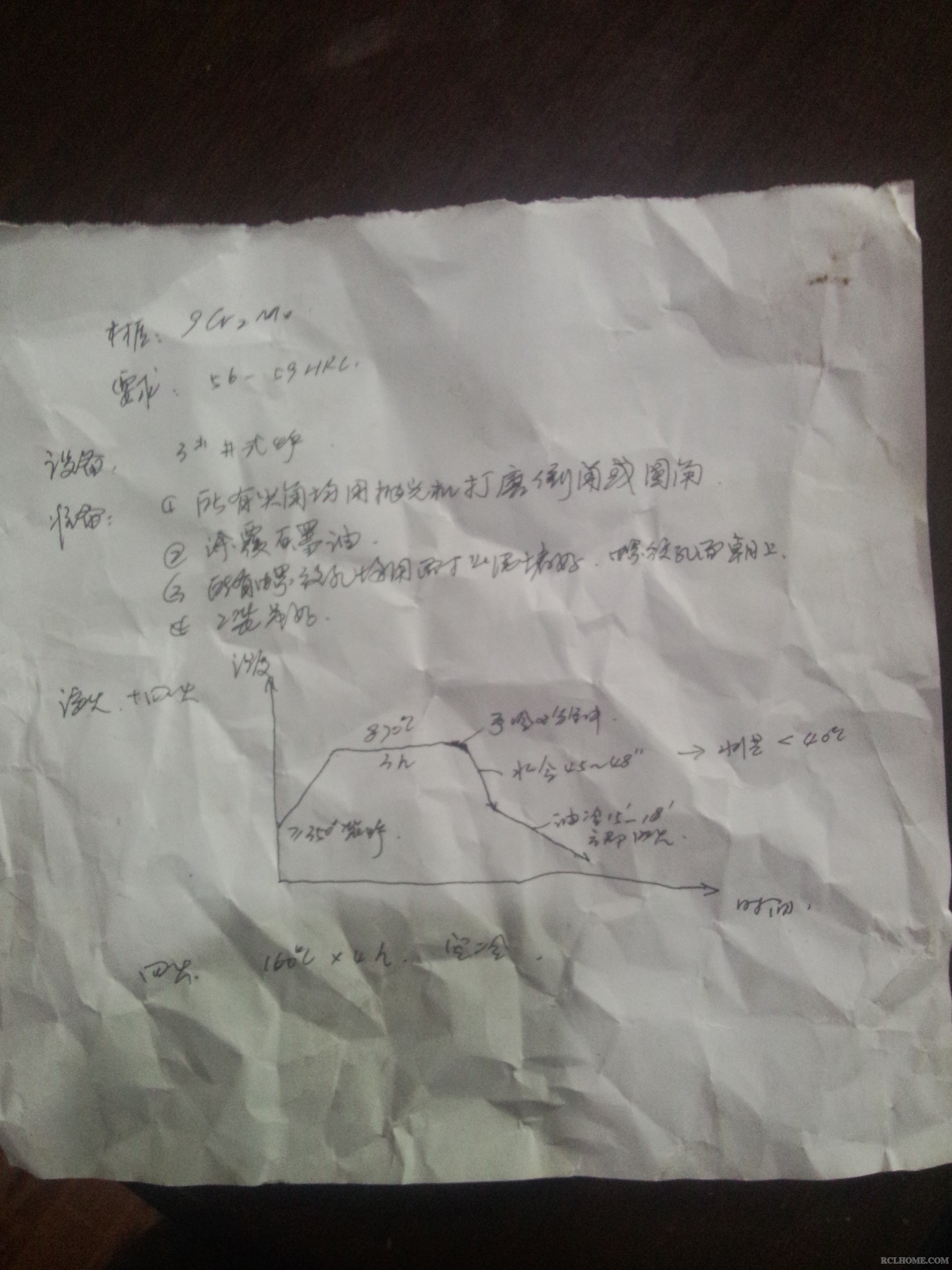

我编了个临时工艺,见下图,结果是可以,但风险太大,希望有一个更好一点的工艺,降低风险
请多指点
请多指点

采用水淬油冷的工艺,外圈和端面硬度58-59HRC,内径硬度56--58HRC

大工件,受尺寸效应和本身材料的淬透性,以及淬火介质的冷却能力的影响,会造成达不到理论上的结果的,以前在广东省机床厂,经常搞的大轧辊,9Cr2Mo,GCr15等都是采用水淬油冷的工艺,虽然处理很多,有一定的经验,但每次心里压力特大,毕竟材料很贵

这还因为我这次的水槽是盐水槽,盐的浓度在7%左右
