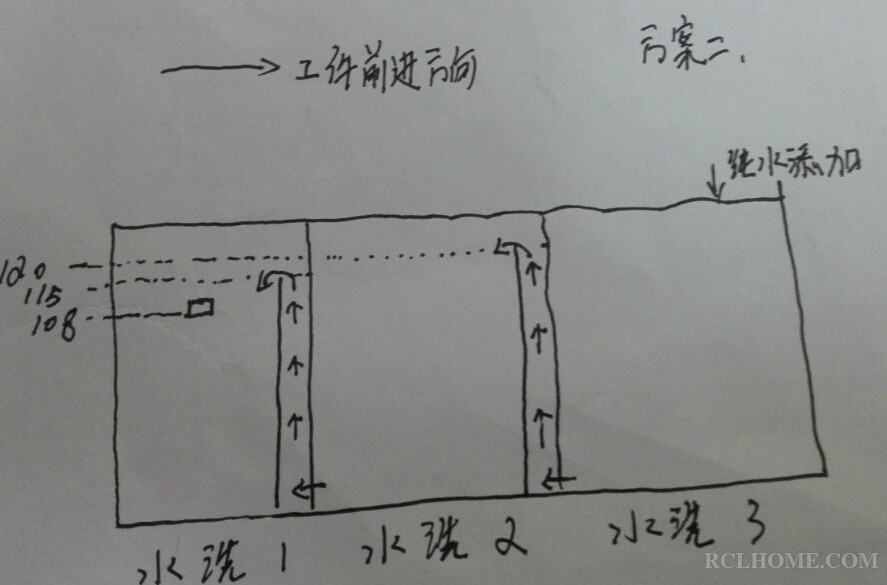

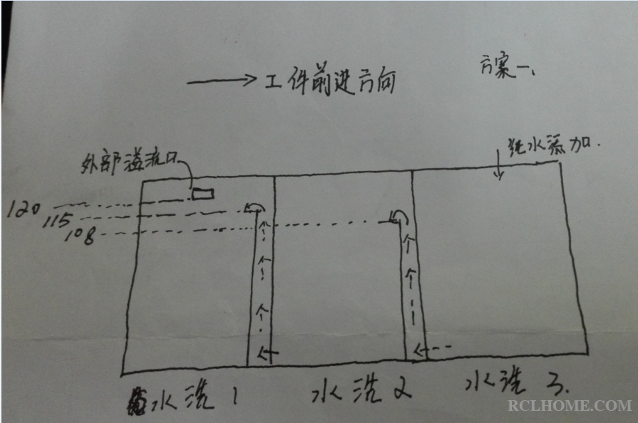

        最近单位里磷化线出现的问题比较多,让我发现对磷化线这个设计有点疑问,下面有两个方案,一个是设备本身的,一个是我个人的想法,大家看看哪种比较合理一些。
       下面方案中,水洗1前面的是磷化槽,工件自左向右走,磷化槽出来的工件会带出磷化
液导致后水洗1槽中总酸过高(工艺只对后水洗3总酸有要求  ≤1.5,对后水洗1-2无要求),
我们对后水洗1溢流量有限制,越少越好,后水洗1 2的体积为1.06m³,后水洗3体积为1.6m³,
大家看看以下哪种方案比较合理一些,希望各位老师说说自己的想法。
       谢谢大家。
方案1
方案1
方案2
方案2

发表于 2015-8-31 17:04:18 | 显示全部楼层
我看到水溢流口的高度不一样。
方案一中,纯水添加后,三槽的水位会达到一样的高度,有可能彼此干扰。
方案二中,从左向右,水位递增加,彼此不会有干扰。
 楼主| 发表于 2015-8-31 22:17:34 | 显示全部楼层
大浪淘沙 发表于 2015-8-31 10:22
这里是热处理论坛,可能对表面处理没有你那么专业吧
做齿轮的主机厂应该都会有磷化的,大家看看这两个方案哪个更优。

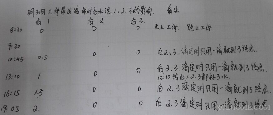

回蚂蚁哥,方案一中当后水洗1向外溢流时,三个水槽是会串联在一起的,
据我今日的验证,发现当三个槽串联在一起时对总酸的影响会很大。下面是我今天控制后水洗23不与1串联,零件带出量对总酸的影响;
发表于 2015-9-1 07:25:16 | 显示全部楼层
据我今日的验证,发现当三个槽串联 ...
方案一中,虽然有水定向流动,但因是联在一定,高浓度会向低浓度扩散。
你这一手的资料还是非常有说服力。
 楼主| 发表于 2015-9-1 21:21:30 | 显示全部楼层
你这一手的资料还是非常有说服力 ...
的确是这样子,我们主管也认同了我的验证,
目前先改作业方法,以后再改设备。

发表于 2015-11-24 11:23:01 | 显示全部楼层
方案二还是比较不错的,但是正常你可以先水洗然后中和在后就是水洗。控制好第一道水洗的ph不要太低,一般后面的水洗槽就不会换的太勤。我们是专业做磷化处理的,对这块比较熟。你有问题可以交流,2249627296QQ
