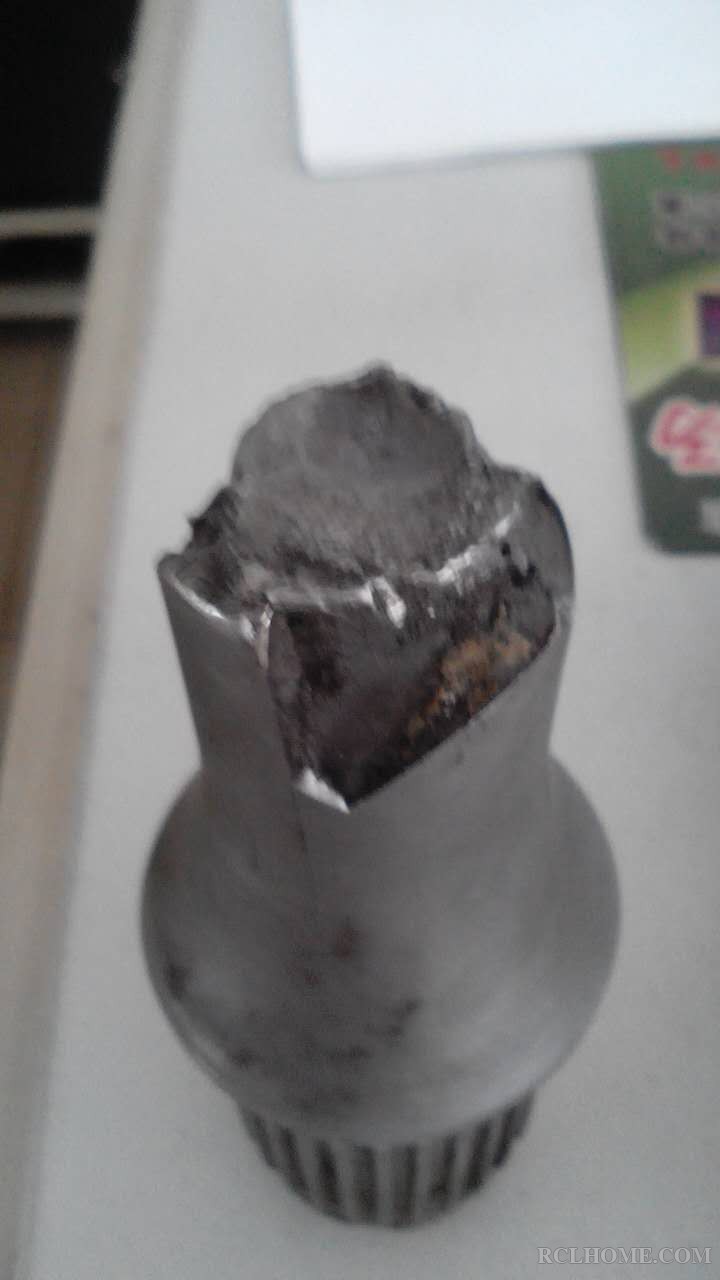

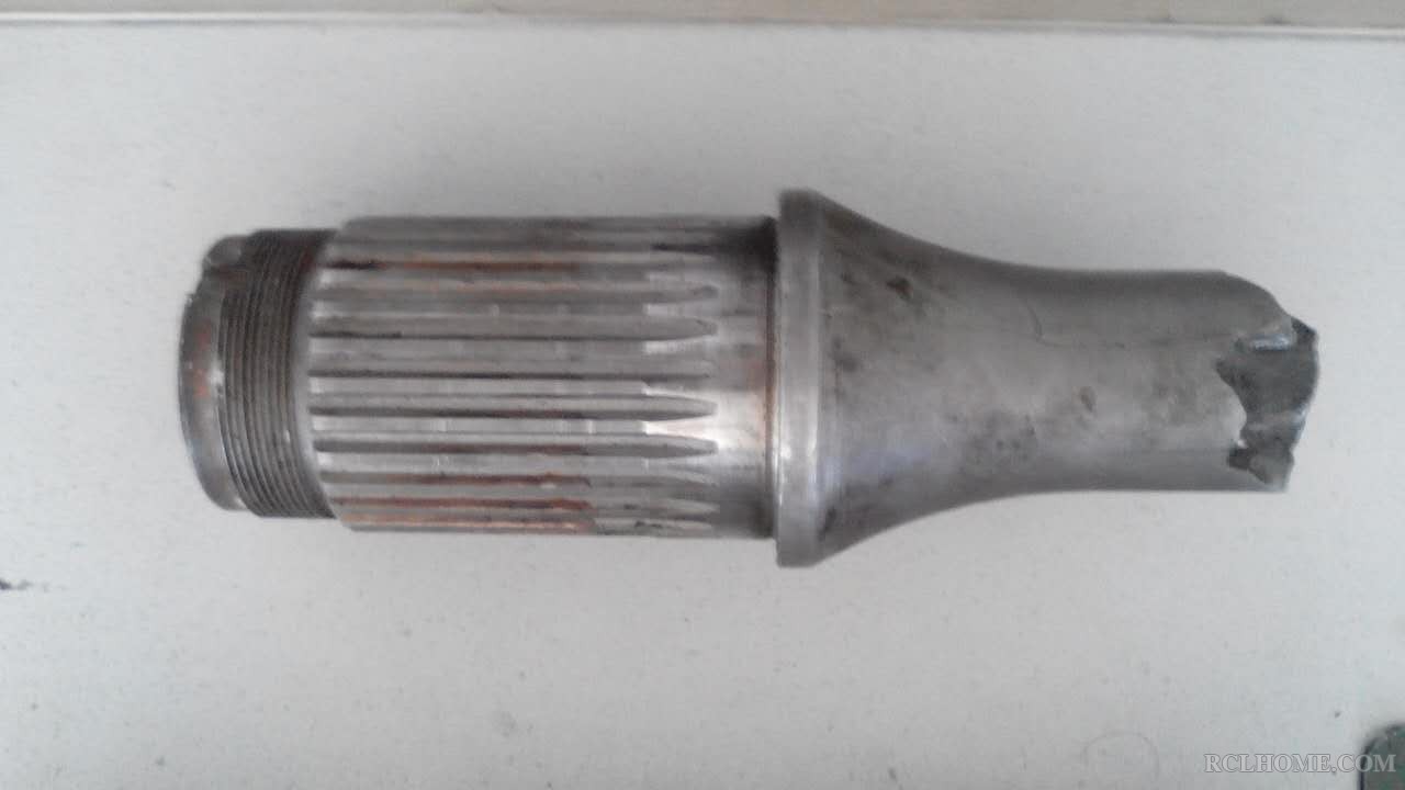

花键轴:材质42CrMo、调质硬度33-41HRC、感应淬火层深4-7、54-60HRC;断裂处轴颈直径41;
这个轴的宏观失效原因是?

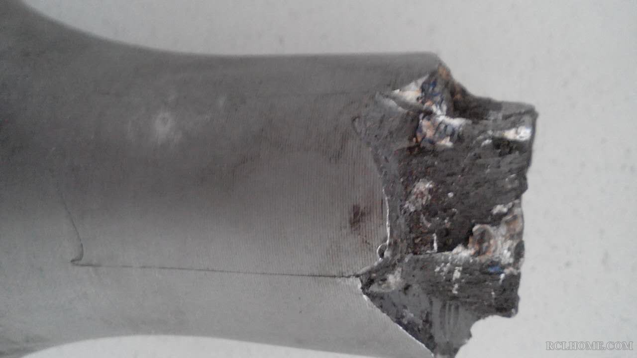

怎么没人说说呢,试着说下我自己的感觉,生锈是断口后产生的吗?感觉是疲劳断裂,疲劳源在第一张图的左上方!望指正,赶紧来大神上课!

这花键轴的规格(大小)和材质是?
断口的直径是?

这花键轴的规格(大小)和材质是?有510长,材质:42CrMo
断口的直径是?直径41

有车刀痕、瞬断区不在断裂面的中心部位,因此感觉有花键轴在使用时不同心。

与锻造工艺有关系吗?这个轴只锻现在的这个花键端,断裂的位置,正好是锻造与非锻造的交叉点?这样会存在什么问题呢?

宏观内部位置有点豆腐渣,查查心部组织

我观察有点象:材料轴向有裂纹,在扭转载荷作用下,扭转疲劳断裂。至于说轴向裂纹产生原因不排除:原材料轴向发纹调质时扩展、调质产生轴向裂纹。

花键部分锻造,那么断裂部位的直径相对于花键部位的直径怎么会细很多?“车加工”车细的还是热加工拉细的?

车加工车细的

貌似与第2/3张图片显示的裂纹有关

这个材料本身存在问题,不存在“锻造流线”问题,只是材料本身已经有裂纹,有两种可能,一,冶炼有问题,二,锻造的问题,我考虑毛坯供应商没有段60圆以下的能力。或者说锻造的砧子有问题

现在我怀疑在表面淬火后已经有裂纹了,没哟发现
