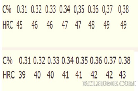

引进技术资料中的一个数据资料(见截图)。

请猜猜这个截图中这些数据的含义。
发表于 2015-9-1 18:27:23 | 显示全部楼层
搬运工 发表于 2015-9-1 16:16
请猜猜这个截图中这些数据的含义。
这不就是芯部含碳量与淬火后剖芯部硬度的对照关系吗
发表于 2015-9-1 19:00:58 | 显示全部楼层
为何心部硬度有两组数值?

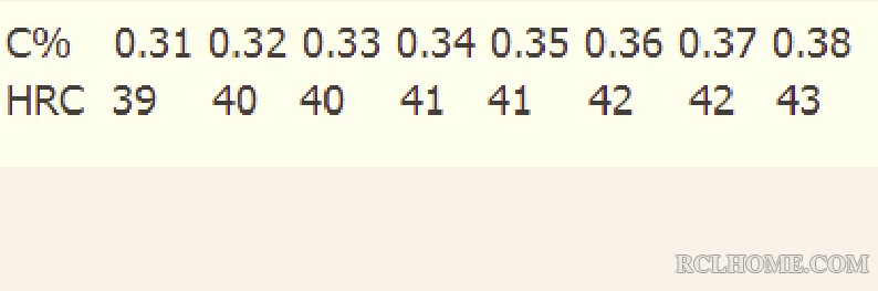

发表于 2015-9-1 19:02:11 | 显示全部楼层
两个截图放在一起。
发表于 2015-9-2 09:42:24 | 显示全部楼层
搬运工 发表于 2015-9-1 19:00
为何心部硬度有两组数值?
           惭愧,我还以为其前面那一组是表面数据呢。你想啊,表面和芯部即便是同一含碳量,淬火后硬度也是不同的
发表于 2015-9-2 09:43:56 | 显示全部楼层
搬运工 发表于 2015-9-1 19:02
两个截图放在一起。
         光看这两组数据,我认为前面是表面,后面是芯部(或自表面至一定深度处),这样理解如何?
发表于 2015-9-2 10:18:25 | 显示全部楼层
第一组数据,马氏体含量90%,  第二组数据,马氏体含量70%.
签到天数: 1092 天
7209
30080
 楼主| 发表于 2015-9-2 13:55:29 | 显示全部楼层
两个截图放在一起。
这数据哪来的?
发表于 2015-9-2 14:22:07 | 显示全部楼层
孤鸿踏雪 发表于 2015-9-2 09:43
光看这两组数据,我认为前面是表面,后面是芯部(或自表面至一定深度处),这样理解如何? ...
这个是不分表面与心部的。
同一牌号材料,
相同碳含量,马氏体量不同硬度不同,
相同马氏体量,碳含量不同硬度不同。
发表于 2015-9-2 14:54:08 | 显示全部楼层
           你提供的两组数据木有这些说明啊,我的理解也说得过去吧
