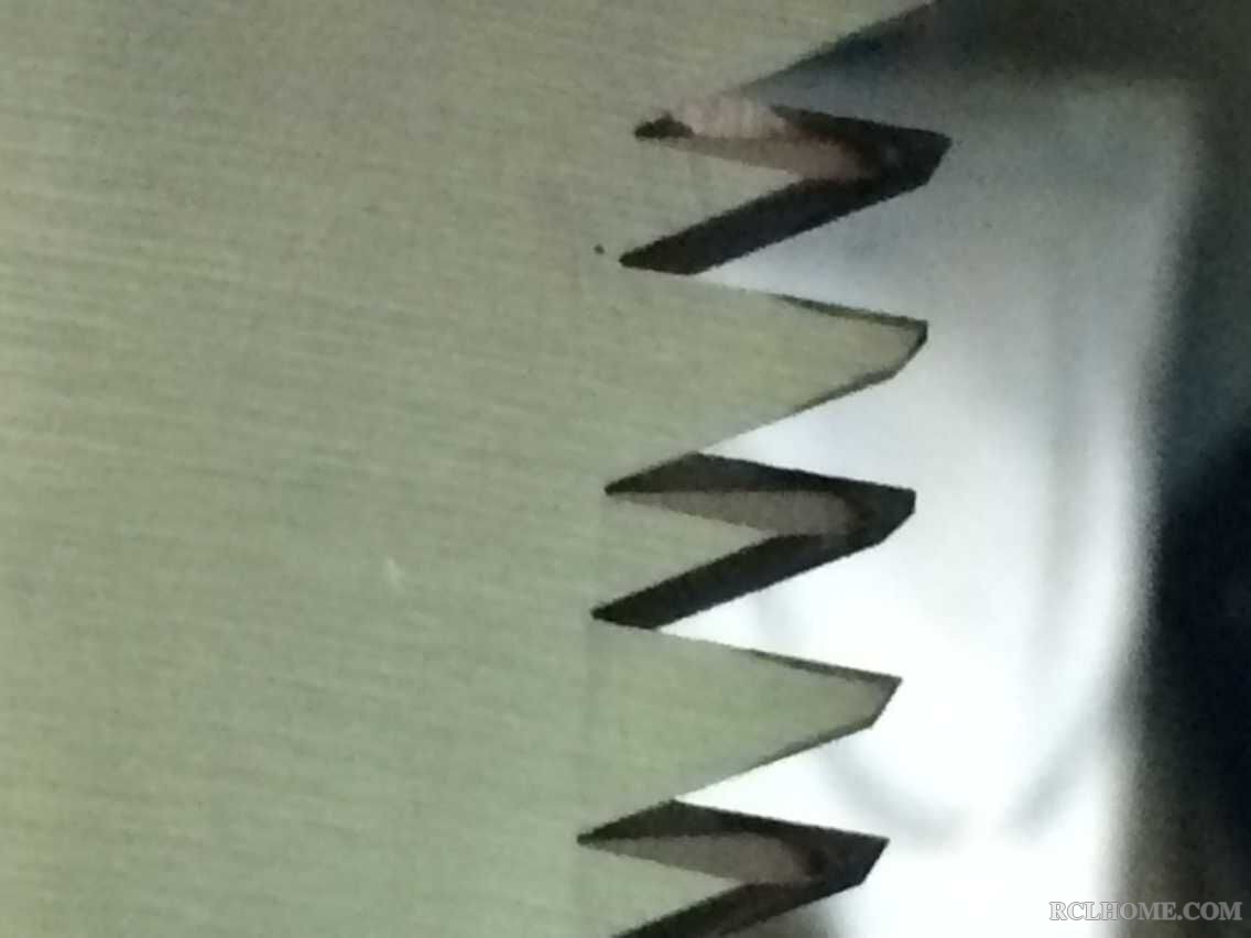

龟山群主好,孤鸿老大好。本人新生入群,菜鸟一枚。 现在遇到一个难题,希望2个群主给点建议。 材质是SK5碳钢。需要做一个齿牙部位冲击热处理,处理边缘为齿牙开刃处,处理半径在0、2MM左右,这种有办法做到吗?或者用什么办法可以做到? 还有,请群主科普一下冲击淬火和高频淬火的区别。 哪个比较好。 冲击淬火现在国内是否有现成的机器。

不好意思了,版主。我今天有点事情出门了。首先感谢2位大神的驾临。我很感到荣幸。  我在另一个孤鸿老师的帖子里有了回复。这个帖子我再发一次。 这个是日本的手工锯。由左往右看。 材质是SK5高碳刃物钢。  相当于小日本的SK4。  主要是对齿部刃口进行表面硬化淬火处理。因为传统的高频淬火是无法达到这么细微的热刃处理。所以 上图来请教。 小日本的使用手册里面提到是冲击淬火。这种淬火,龟山老师提到可以用电流或者激光作为介质。我也是这么考虑。可是国内还没有这种机器研发。所以特来请教2位老师。  希望这个帖子不会沉。

如果是激光淬火,该如何实现? 费用投入需要多少?  有类似的成功案例吗?

求冲击淬火人才 发表于 2015-8-24 18:59
不好意思了,版主。我今天有点事情出门了。首先感谢2位大神的驾临。我很感到荣幸。  我在另一个孤鸿老师的 ...
这个锯我见过有介绍超高频气淬的。

请老师赐一个视频或者是文字介绍看看,超高频气淬是怎么样一个过程? 能否达到只淬火刃口部分?
