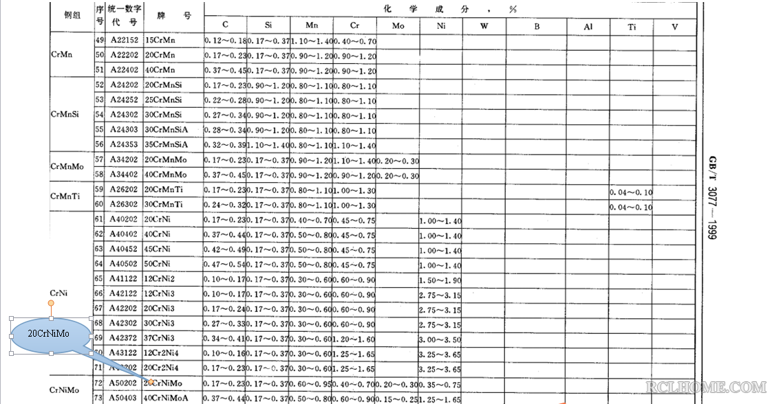

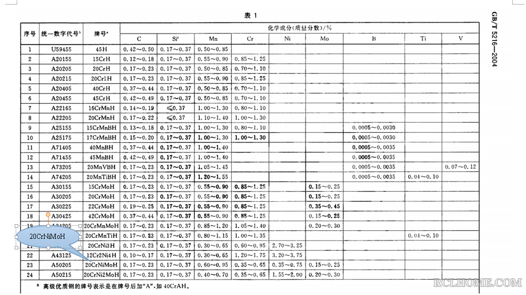

          如题,大家比较一下附件(截图)中分属于两个标准中的20CrNiMo和20CrNiMoH的化学成分?发现了什么?说明了什么?

这貌似没分别哦。 但是这里没有标出 H 成分多少。 百度一下试试

保证淬透性的反而成分要差一些。保证淬透性的材料和平时我们理解的有误,甚至是相反。

Cr\Mo含量颠倒了吧!
 楼主| 发表于 2015-8-20 11:16:26 | 显示全部楼层
tianmu 发表于 2015-8-20 09:49
保证淬透性的反而成分要差一些。保证淬透性的材料和平时我们理解的有误,甚至是相反。 ...
         是的,标准的错误?还是“淬透性不唯化学成分论”的一个佐证?{:soso_e144:}
 楼主| 发表于 2015-8-20 11:17:25 | 显示全部楼层
随风飘飘 发表于 2015-8-20 10:26
Cr\Mo含量颠倒了吧!
          Cr和Mo含量差异较大,怎么可能颠倒呢?

本来就应该是这样的,保证淬透性H钢,只要保证了淬透性就好了,要求不比没有H的高。

差了一下!42CrMo与42CrMoH的材质,与这个基本相似!看来带有H的钢与没有H的钢化学成分基本相差很小!不知原材料价格有没有差别?

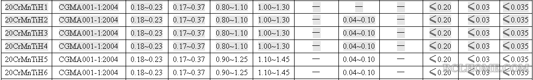

           可是论坛里有不少朋友坚持认为,淬透性主要取决于化学成分。
           再看看CGMA001-1:2004中的20CrMnTiH1~20CrMnTiH6吧

淬透性主要取决于化学成分是对的,带H的只是要求淬透性,只要淬透有了就好了。不带H其实就不要求淬透性了吗?当然要求,难道说不带H不是更高一些了吗。而且好多H钢成分范围更大一些,有了淬透性它就算合格了。

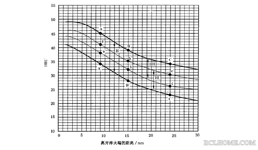

H是限制淬透性带宽的意思,打个比方,原来不带H的钢,J9如果是6HRC的带宽的话,带H的可能会把淬透性限制在4HRC的带宽之内。

保证淬透性钢,其实就是说你在向钢厂订货的时候,是可以选择更窄的淬透性带宽的,你可以选HH,也可以选HL的,甚至你还可以提出更严的要求,所以,一般情况下,保证淬透性钢的价格会比普通的要高一点。
以前有一种看法,认为带H的钢淬透性更高,其实是不对的,带H的有可能比不带H的淬透性更低的。
