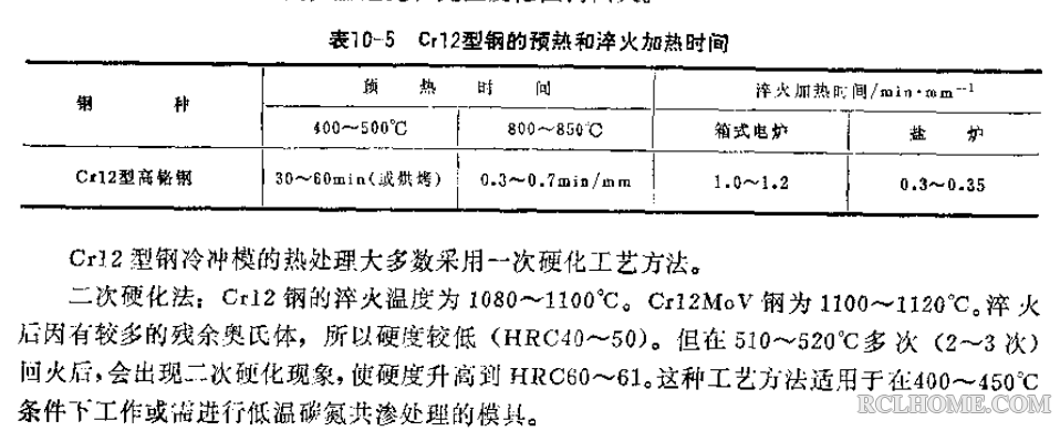

            Cr12型冷作模具钢原有两种淬火方法,即一次硬化法(低淬低回法)和二次硬化法(高淬高回法),后来我国热处理科技工作者又研发出一种中淬中回法,而楼主采用的却是“非驴非马”的“低淬中回法”

如果楼主淬火保温时间足够,建议470-500℃回火,硬度应该在57-59HRC。
因为淬火工艺的不知,因此不能推测二次硬化的最佳温度。

这个淬火温度一般淬火硬度也就在HRC58-62度左右,回火180-220度左右
发表于 2015-9-12 17:52:27 | 显示全部楼层
500度回火第一次。300度回火第二次。
发表于 2015-9-19 23:40:15 | 显示全部楼层
210回两次,时间长一点,完全没问题

200KG的装炉量,工件在150一下厚度,真空双室油淬炉,650-30分钟  830-40分钟   980-70分钟,回火200-4小时  三次  硬度58-60
