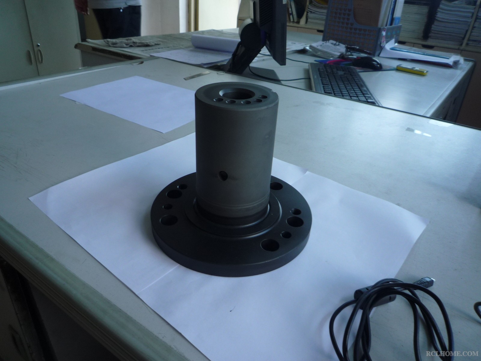

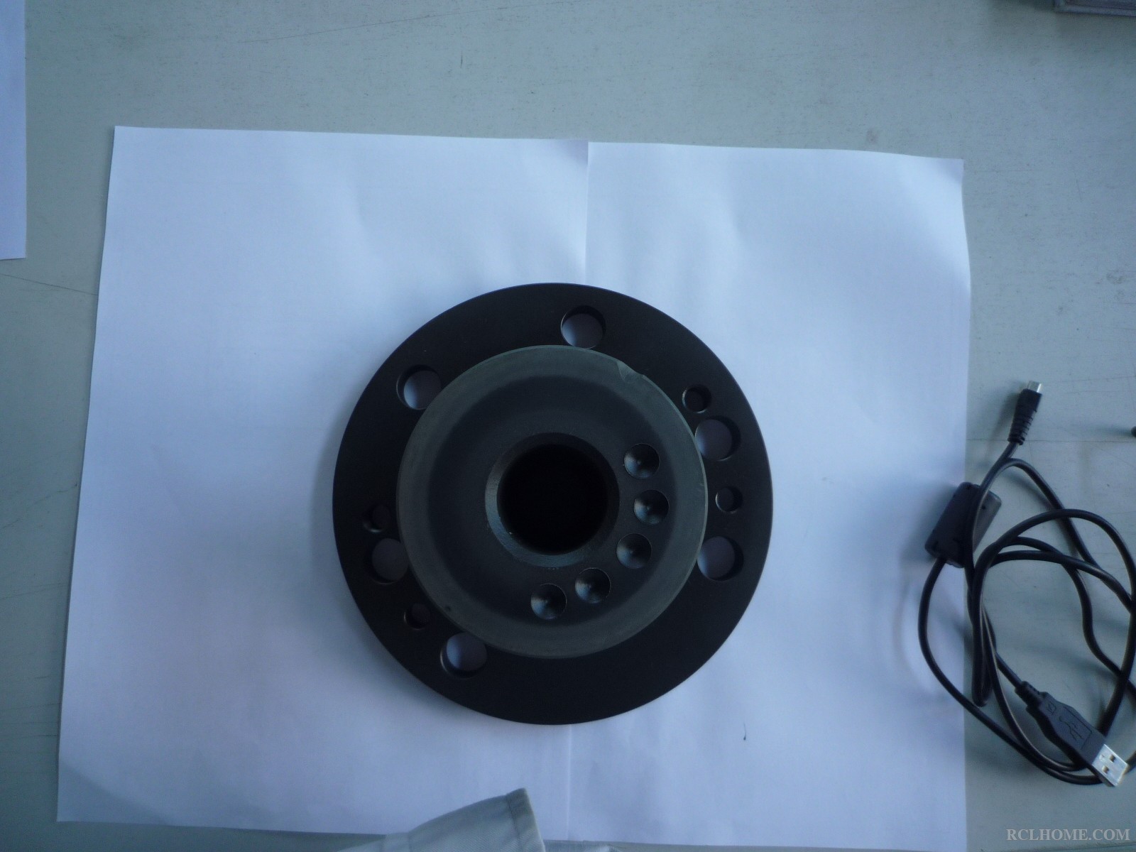

 楼主| 发表于 2015-8-19 08:39:49 | 显示全部楼层
          这个产品是在平阴实达标准件厂做的整体磷化处理?为什么会出现两种截然不同、层次分明的颜色
