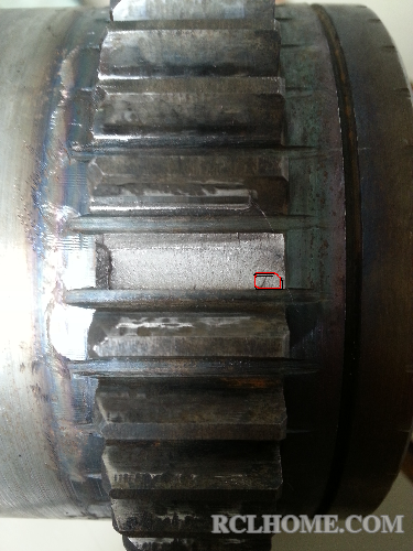

20150815_160925.jpg 大家帮忙看看此断齿齿轮的裂纹源在哪里?

这个模数比较大,齿根部没有淬到火,反而可能退了火,另外淬火后还是要回火一下
发表于 2015-8-17 11:20:55 | 显示全部楼层
左边有一小块黑色的是什么?
发表于 2015-8-17 14:27:41 | 显示全部楼层
           楼主应提供不同角度的实物照片,仅从这个照片上看

硬化层浅了吧!

 楼主| 发表于 2015-8-17 17:29:10 来自手机 | 显示全部楼层
今天做了硬度,及金相组织检查,齿顶硬度552HV,齿根只有205HV。而且原材料的原始组织不合格

发表于 2015-8-17 17:32:55 | 显示全部楼层
心沐长风 发表于 2015-8-17 17:29
今天做了硬度,及金相组织检查,齿顶硬度552HV,齿根只有205HV。而且原材料的原始组织不合格 ...
这就是硬化层浅了!硬化层最好过度到齿根一下1mm以上!

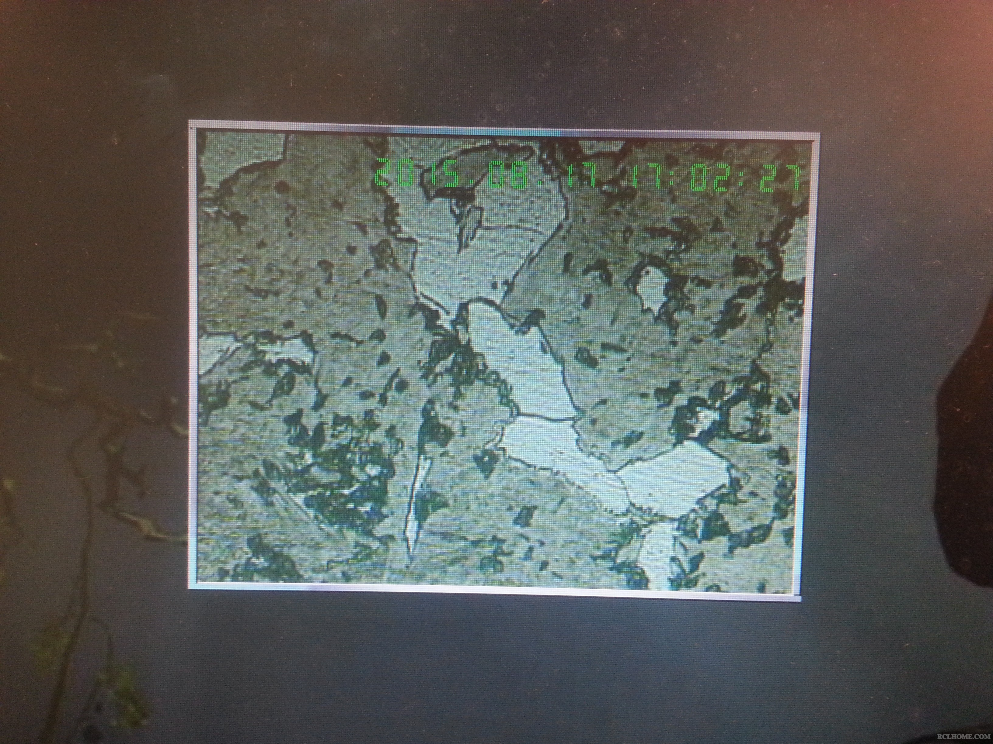

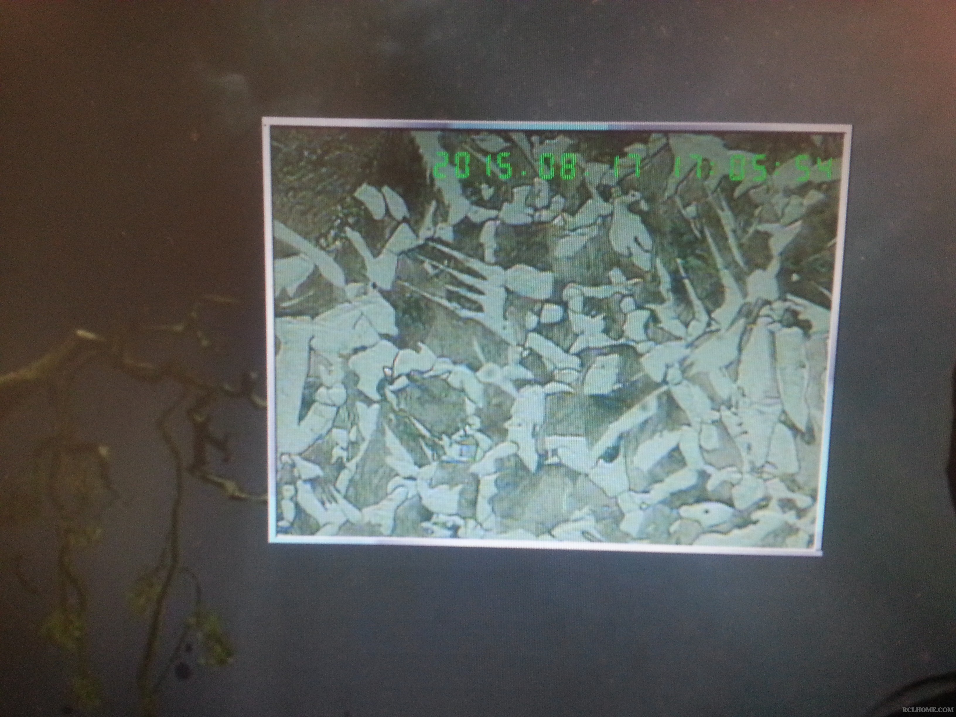

 楼主| 发表于 2015-8-17 20:02:00 | 显示全部楼层

 楼主| 发表于 2015-8-17 20:09:52 | 显示全部楼层
第一副图是硬化层组织,第二副图是心部组织

发表于 2015-8-18 09:40:44 | 显示全部楼层
心沐长风 发表于 2015-8-17 20:02
还有更厉害的金相组织了
硬化层组织中白色组织是铁素体?心部组织出现魏氏体组织?

发表于 2015-8-18 10:03:19 | 显示全部楼层
齿根处也是受力处,容易在硬度高低界限处受力断齿
          齿根以下为未硬那还找什么原因?想想齿轮在啮合传动时,哪里受力最大,而齿根为淬硬,存在大量原始组织,强度很低,不掉齿那才是奇迹呢

 楼主| 发表于 2015-8-19 08:36:52 来自手机 | 显示全部楼层
孤鸿踏雪 发表于 2015-8-18 15:35
齿根以下为淬硬那还找什么原因?想想齿轮在啮合传动时,哪里受力最大,而齿根为淬硬,存在大量 ...
我最主要的目的是为了录找裂纹源。
发表于 2015-8-19 08:47:52 | 显示全部楼层
心沐长风 发表于 2015-8-19 08:36
我最主要的目的是为了录找裂纹源。
          要找到断口的裂纹源可不是一件简单的事,那不仅需要一定的检测器具,还需要真正专业的失效分析人员。而且,还需要对失效件实物断口进行严格的保护和分析。
          家里有一位吴老师是台湾冶金专家,是这方面的行家和专家,但楼主仅仅提供给他这样一幅照片,我看吴老师也很难给你一个准确的分析结论

发表于 2015-8-19 10:21:09 | 显示全部楼层
个人觉得裂纹源在红色标注的这里,可以看到放射状条纹。

 楼主| 发表于 2015-8-19 14:27:19 来自手机 | 显示全部楼层
我也认为裂纹源在这里。

 楼主| 发表于 2015-8-19 21:46:43 来自手机 | 显示全部楼层
红色标注的那个尖角确实是有放射状条状,但就是不敢确定裂纹源是不是就在这里。
