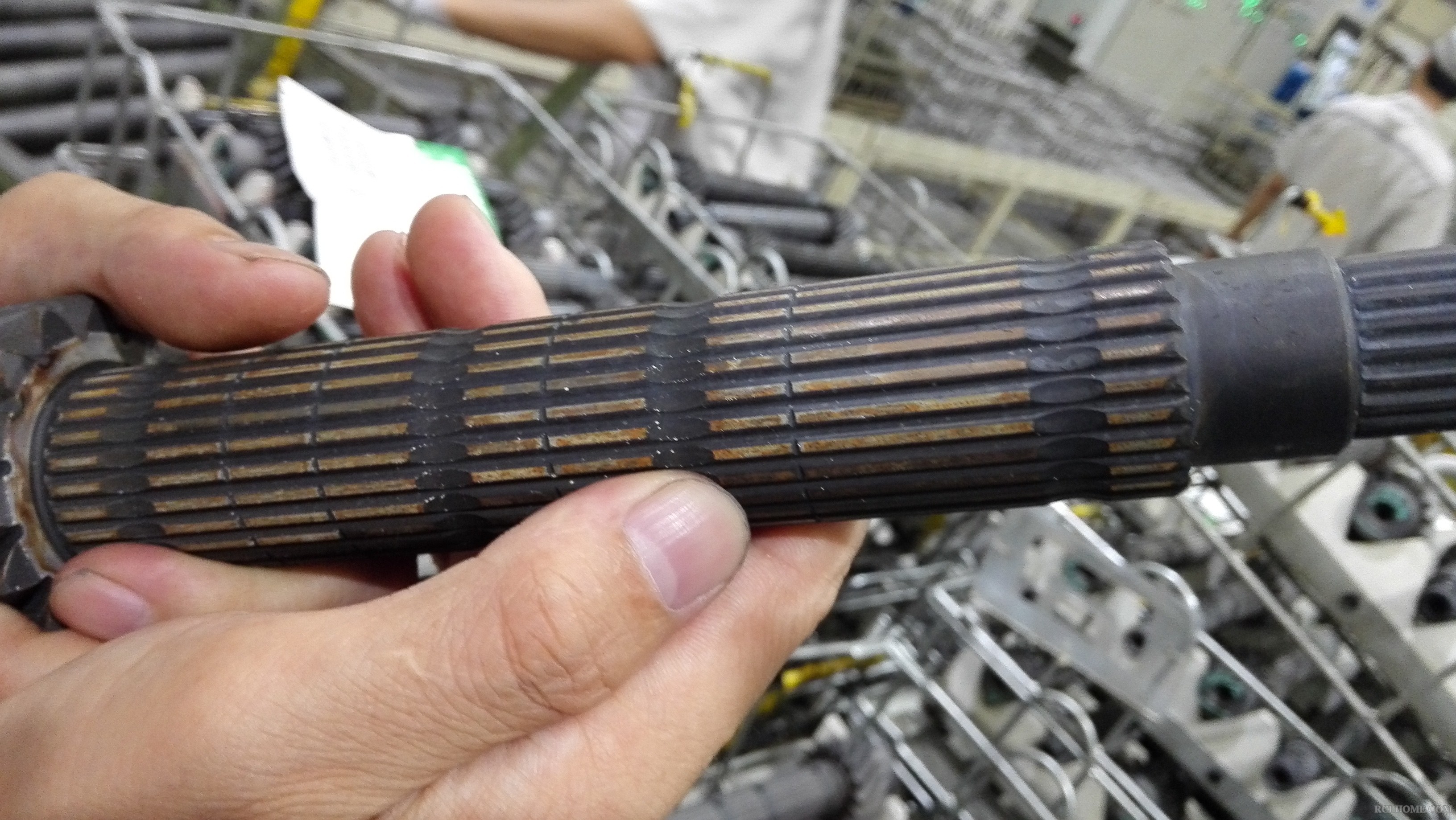

如图,最近有一批次的工件长锈了,不得解....而且只有向上的一面长锈了...

            这很正常啊,磷化处理本身并不具有防腐蚀作用,所以,磷化后还应作防锈处理

磷化没有处理好!

磷化后再表面磨削?
是花键磨削后磷化,然后长锈的。

根据GB/T6807,浸入3%的NaCl保持1h,取出洗净吹干观察表面是否有锈蚀。
最近严控后水洗3总酸,这个问题得到的解决。

磷化膜局部有锈,一般会在水洗不干净会出现,后面水洗的ph值低的话也会出现这种情况。

请教一下,磷化膜上膜不均或表面有红色斑点与块状。是什么原因啊!与产品的热处理状态或工艺有关吗
