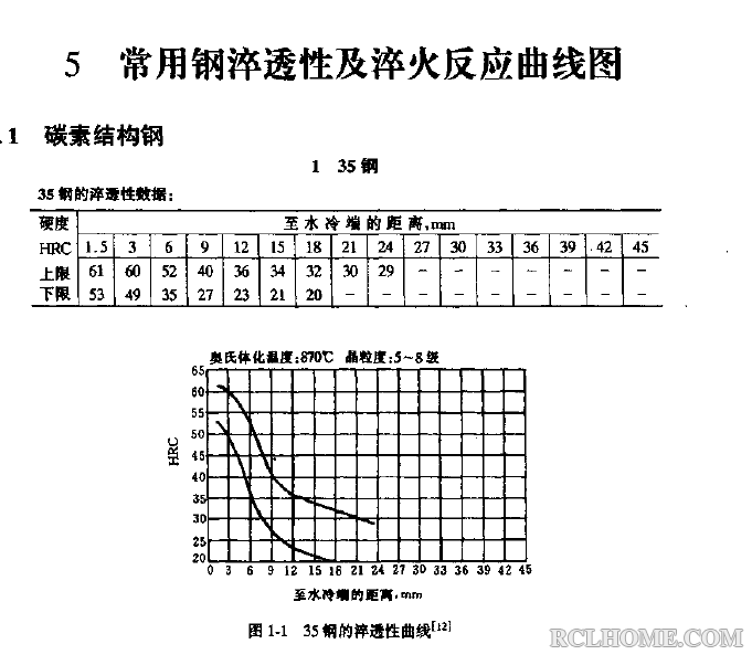

发表于 2015-8-14 12:35:39 来自手机 | 显示全部楼层 |阅读模式
欢迊大家热烈讨论,硬度范围多少合适?
发表于 2015-8-14 13:17:33 | 显示全部楼层
经过计算,35钢感应淬火最高硬度可达到53HRC
龟山淬火 + 5
发表于 2015-8-14 13:20:01 | 显示全部楼层
确实,50度左右
发表于 2015-8-14 15:42:48 | 显示全部楼层
47-52HRC的规定比较合适!
龟山淬火 + 10

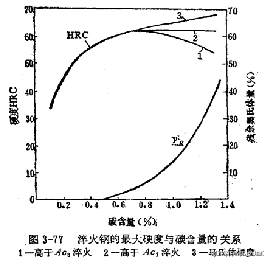

发表于 2015-8-14 16:02:31 | 显示全部楼层
QQ图片20150814160207.png 从理论上讲最高硬度可以做到HRC60上下,实际处理过程 中影响因素较多,稳定性和重现性较差,如果感应淬火我认为HRC48-52还是可以控制的。
龟山淬火 + 10

发表于 2015-8-14 16:49:10 | 显示全部楼层
50-55之间,根据楼上公式3计算
龟山淬火 + 10
