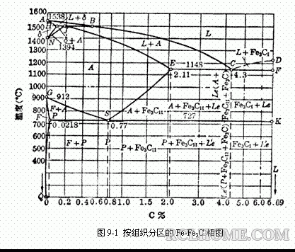

请问化学热处理(渗碳)工艺中所选用的碳势与铁碳相图中的ES曲线有联系吗?如果有联系,请问有什么联系?

有关系吗?ES是个最大溶解度曲线

GS线确定加热温度,ES线与碳势设定值有关。

GS线确定加热温度,温度确定后沿着X轴画一条线与ES线的交点就是渗碳工艺最大的碳势,不知是不是这样理解?
aaron01 + 20 基本上说是准确的
发表于 2015-8-6 15:52:18 | 显示全部楼层
柠檬可乐! 发表于 2015-8-6 13:23
GS线确定加热温度,温度确定后沿着X轴画一条线与ES线的交点就是渗碳工艺最大的碳势,不知是不是这样理解? ...
这个回答在大部分情况下是准确的,不过这里有个概念替换,就是碳势和零件表面碳浓度这两个概念。
碳势是指的炉内气氛的渗碳能力,表面碳浓度不等于碳势,有时候表面碳浓度会高于碳势,有时候会低于碳势,铁碳相图上我们追求的目标是表面碳浓度。
我们的工艺目的是,让整个渗碳过程里,零件表面碳浓度不超过铁碳相图的ES线给出的奥氏体溶碳极限,因为超出那条线的话,就会有奥氏体溶不了的碳,时间一长,析出的碳化物就会长大,会对产品性能造成不利的影响,这个就是渗碳工艺碳势设定的基础,可以说碳势设定的目的就是保证零件碳浓度不超过这个溶碳极限。

这个问题很难一概而论,因为碳势不等于表面碳浓度。
我们需要关注的是零件表面碳浓度,这个是结果,为了得到好的结果,碳势是我们用的手段。
比如,短工艺渗碳,零件表面碳浓度根本来不及达到与炉气的碳势平衡,也就是说,虽然炉气有把零件表面碳浓度从0.2%提高到1.0%的能力,但是这个提高是需要很长时间来实现的,短时间渗碳,根本不可能达到这个平衡。在这种情况下,即使你用很高的碳势(远超过极限),也不必担心表面碳浓度会太高。
反之,长时间渗碳(几十小时的强渗)后,零件表面碳浓度往往会超过碳势设定值,对此类工艺要小心,不要取碳势极限来订工艺,要放足余量才行。

合金元素会影响相图的溶碳极限,就是楼主说的ES线。
这个说的就是在一般渗碳模拟软件里给出的合金系数,这个合金系数就是总的,除了碳以外的其他所有合金元素对相图的ES线的影响因子。
