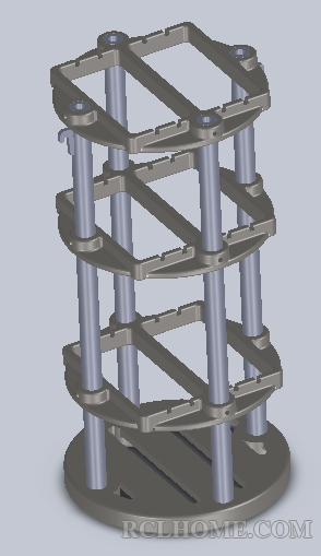

不会上传图片,设计了一个挂架,不知可行否

看不到图片,我可以帮你画一个,一般要根据炉膛尺寸,确定工装极限尺寸,根据产品类型设计工装。产品量多设计专用,量少设计通用。

图终于传上来了。四个柱子做备用直径40不锈钢的厚壁空心管,其余的用耐热铸铁。请问大侠,这条路不通吗?谢谢赐教!

我认为不通。第一你的立柱,就是不锈钢管,应该承受不了。第二,你怎么装炉出炉?铸铁高温强度不足,不建议使用。不知你处理的产品,感觉你设计的料架有问题。

四个立柱没有问题,前面用的就是这有样的。只是框是用50X10的不锈钢焊接的。老是从焊接的地方断开。你用过耐高温铸铁做过吗?有这方面的经验?

可能见识少,没有见过用高温铸铁。仔细看了一下,你是通过两边的耳朵起吊工装。这个工装是处理轴的吗?你自己明白自己的状况,别人只是在猜测。你没有标出处理的产品,只是在问行不行,估计没有人会好回答你。也有可能别人有更好的方法,也可能你的就是最好的。没有处理产品的图纸,你问了也是白问,不好回答你。
大侠能否提供浇铸耐高温不锈钢的厂家?或者是做浇铸式挂具、炉胆的厂家l联系方式?谢谢!  发表于 2015-8-5 17:27
哦,不是,只是在上边绑了好多小件,要充分的提高效率,还是感谢你给了意见,谢谢!  发表于 2015-8-5 17:21

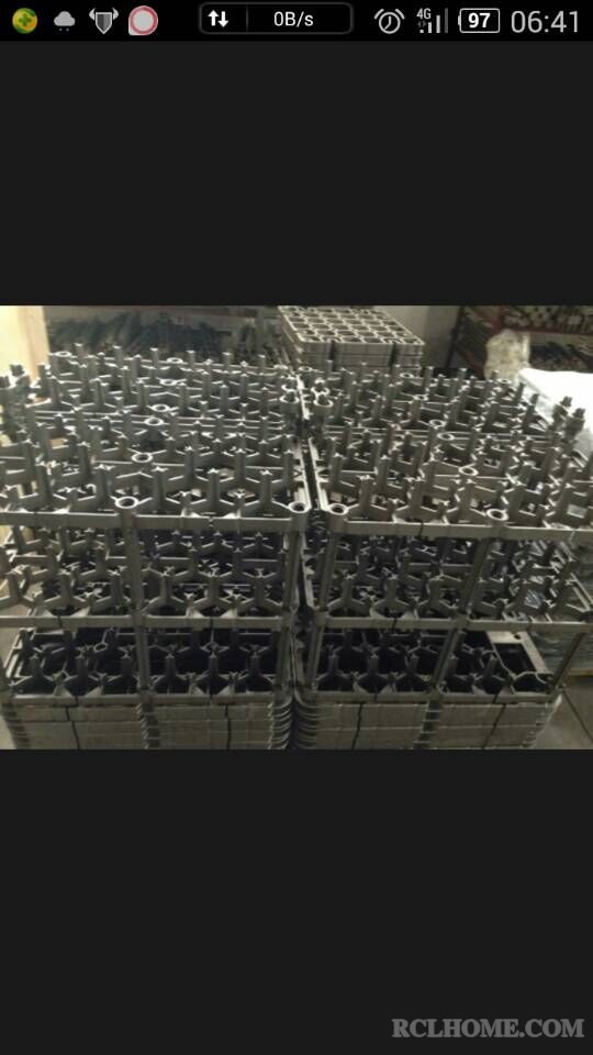

发表于 2015-8-6 07:04:21 | 显示全部楼层
江苏金鼎冶化制造有限公司
徐青春
13801425509
给很多厂家配套,包括唐山爱信,爱协林,格特拉克、柳州五菱、铁姆肯等厂家。可以帮你设计。
无外乎就两件,中间的隔层和地板。这样就只需要做两个模型就可以对付所有的产品  发表于 2015-8-6 10:36
外形不需要设计了,只是在我这基础改的更适应浇铸拔模而已。关键是可以加工吗?用什么材料?每公斤单价是多少?  发表于 2015-8-6 10:35

发表于 2015-8-6 13:24:10 | 显示全部楼层
你自己询问一下就可以了,具体价格不是很清楚,他是我们的供应商。
哦,谢谢!我联系一下看  发表于 2015-8-6 17:03
