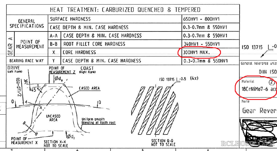

发表于 2015-7-30 10:33:12 | 显示全部楼层 |阅读模式
齿轮Mn=1.8  Z=29
心部硬度要求上限,能实现吗?
Mn=1.8 Z=29

发表于 2015-7-30 11:05:30 | 显示全部楼层
很难实现,会高于这个硬度。
发表于 2015-7-30 12:10:36 | 显示全部楼层
这个模数这么的硬度,难
500HV30以下还以
你那HV1技术提的有点高啊,心部HV1有误差的
以前经常有300HV1,用洛氏硬度计打就变成了38-40HRC了

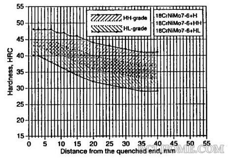

发表于 2015-7-30 16:13:07 | 显示全部楼层
上张图片,楼主可以参考一下!

发表于 2015-7-31 07:38:05 | 显示全部楼层
Mn是法向模数,模数不大,齿数也不多,说明齿轮尺寸很小(分度圆直径约52.2)。因此心部硬度要控制在300HV很难。从齿轮强度来讲,也是不合适的。

发表于 2015-7-31 16:40:23 | 显示全部楼层
kop123 发表于 2015-7-30 16:13
上张图片,楼主可以参考一下!
         这个是18CrNiMo7-6端淬曲线吗?
签到天数: 175 天
427
2211
2211
发表于 2015-8-3 14:12:22 | 显示全部楼层
是的,是欧标上面截取的。

发表于 2015-8-3 15:14:17 | 显示全部楼层
我怀疑是笔误,应为:300HV1 min
141
747
747
 楼主| 发表于 2015-8-5 17:01:02 | 显示全部楼层
不是笔误,要求新开发的CVT变速器中太阳轮,申请变为min,洋鬼子很坚决的表示Max。心部组织不要求奥氏体转变产生的铁素体含量,但要求未溶铁素体含量。到目前拿不到进口件做解剖分析,但这款变速器国内的许多国产中档车在用,量很大,每月3万台。

不是笔误,要求新开发的CVT变速器中太阳轮,申请变为min,洋鬼子很坚决的表示Max。心部组织不要求奥氏体转 ...
那就难了,淬火温度压得太低,会出现未溶型铁素体,不压低,硬度就会超出要求。试一下空冷淬火的效果。

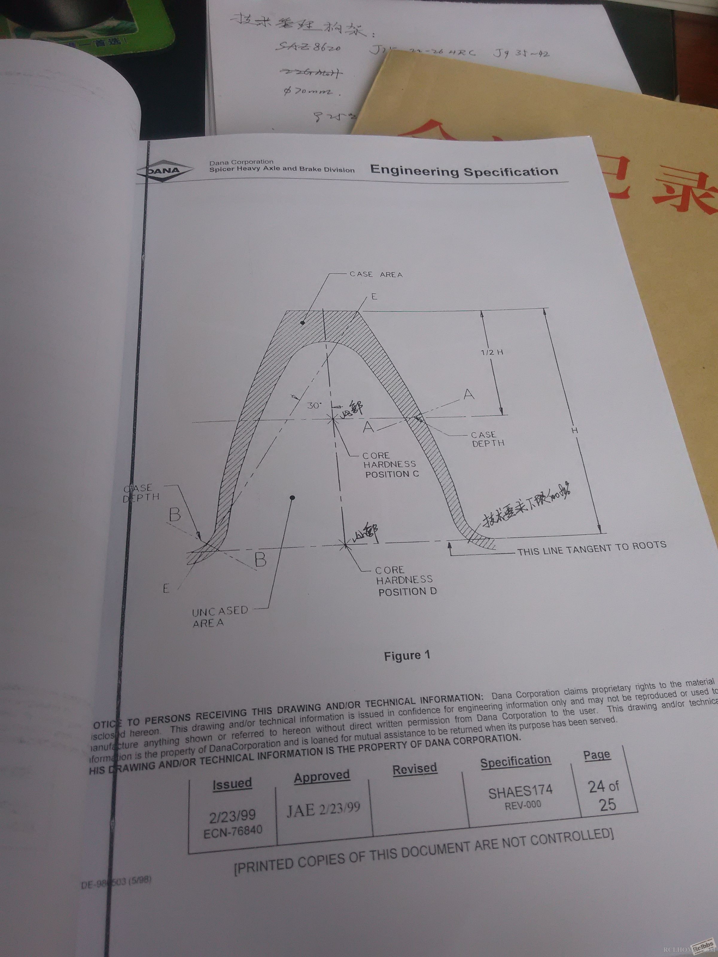

发表于 2015-8-6 12:37:34 | 显示全部楼层
Adam 发表于 2015-8-6 08:08
不知道零件高多少,厚多少
如果高,厚度的尺寸大还是有希望的
齿轮Mn=1.8  Z=29 外形尺寸不会太大,从楼主提供的图片上看,与伊顿的标准相似,对心部硬度的检验位置是有明确要求的:齿宽中心线与节圆的交点C处或齿宽中心线与齿根圆的交点D处。

发表于 2015-8-13 16:09:07 | 显示全部楼层
孤鸿踏雪 发表于 2015-8-13 13:45
我来替这位小哥回答
这是国际通用的标准,美标系列都是齿根圆和齿宽中心线的交点处作为心部硬度的测试点。谢谢杨工的交流!

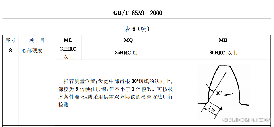

发表于 2015-8-13 16:34:28 | 显示全部楼层
qingchuan65 发表于 2015-8-13 16:09
这是国际通用的标准,美标系列都是齿根圆和齿宽中心线的交点处作为心部硬度的测试点。谢谢杨工的交流! ...
这两个是什么意思

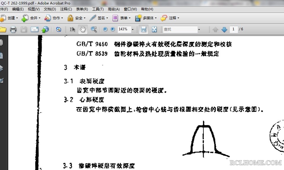

心部硬度我们一般都是按照QC/T 262-1999标准,检在下面图示位置的。
发表于 2015-8-13 16:44:46 | 显示全部楼层
         这个标准比较老,但芯部硬度检测位置容易确定,所以,我们也一直采用这个,顾客也从未提出过异议

其实QCT 262和 GBT 8539 在这一点是有矛盾的,我老公司因为是做汽车齿轮的,只采用QC/T 262标准。
据说,现在这个262标准在考虑重新修订呢,毕竟1999年后就没有更新过版本,和人民币一样,也需要新版本了。

发表于 2015-8-13 17:52:15 | 显示全部楼层
据说, ...
            是的,也正是因为我们是以汽车齿轮为主的齿轮制造企业,所以采用QCT262-1999也是顺理成章的,就连我们的感应淬火产品的质量检测也是采用QCT502-1999的。

发表于 2015-8-14 09:47:27 | 显示全部楼层
一个是有效硬化层深(节圆和齿根)的测试位置,另一个的心部硬度的检测位置,是伊顿的标准。
