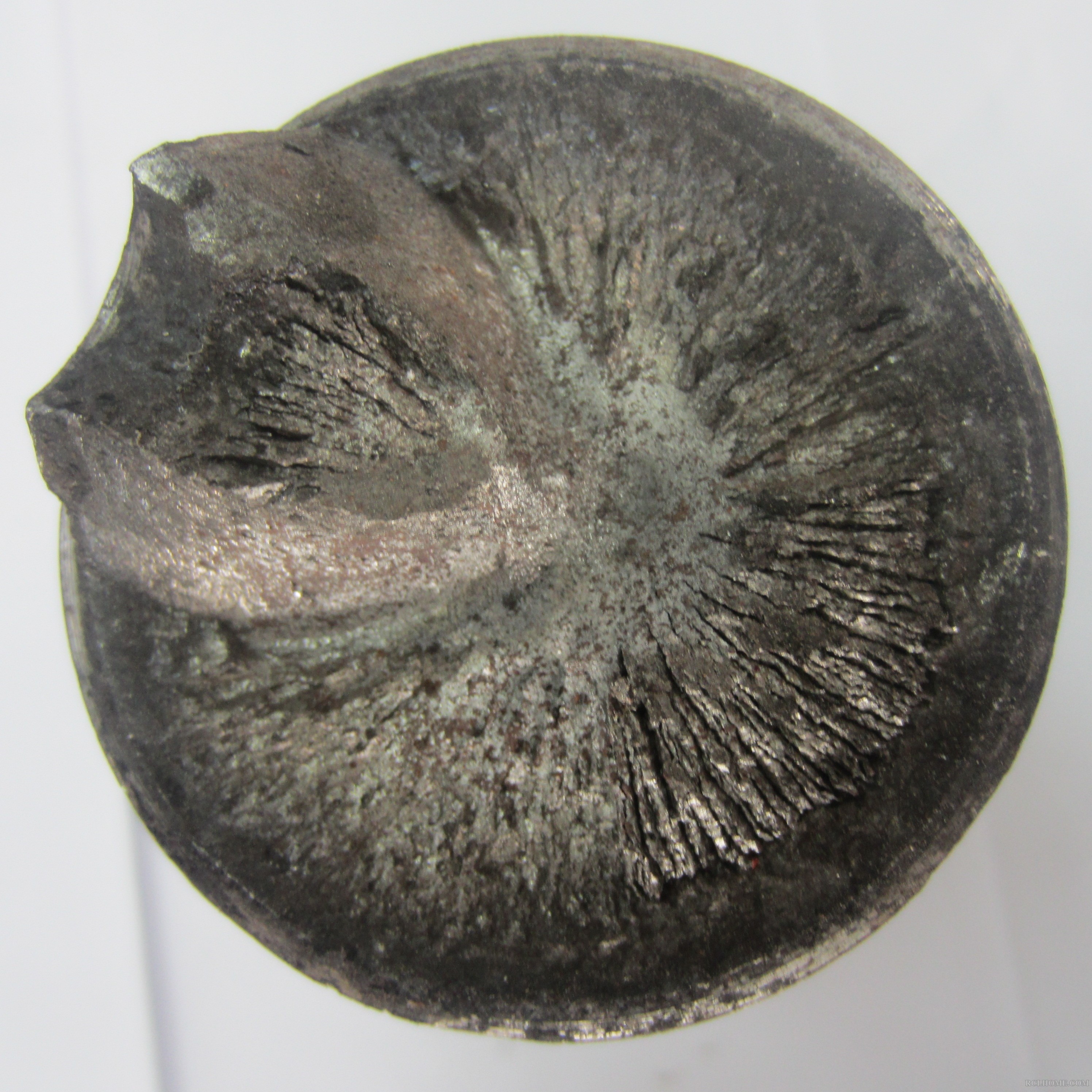

看看这个断口吧

发表于 2015-7-28 09:42:24 | 显示全部楼层 |阅读模式
发表于 2015-7-28 09:50:57 | 显示全部楼层
芯部硬度不足,导致芯部强度不够,芯部早期失效,也就导致产品瞬时失效。,也可能是芯部疏松吧,
发表于 2015-7-29 10:59:50 | 显示全部楼层
什么材料?做的什么热处理?

 楼主| 发表于 2015-7-29 14:46:05 | 显示全部楼层
所以因为 发表于 2015-7-29 10:59
什么材料?做的什么热处理?
还不知道。

发表于 2015-7-31 07:55:37 | 显示全部楼层
心部组织缺陷造成
发表于 2015-7-31 08:22:25 | 显示全部楼层
tianmu 发表于 2015-7-28 09:50
芯部硬度不足,导致芯部强度不够,芯部早期失效,也就导致产品瞬时失效。,也可能是芯部疏松吧, ...
芯部疏松的可能性小。或者说芯部疏松导致失效的可能性小。
发表于 2015-8-1 12:21:16 | 显示全部楼层
什么材料、什么尺寸?

 楼主| 发表于 2015-8-1 14:19:03 | 显示全部楼层
45钢,断口处直径60mm,芯部试样硬度163HB,组织如图

 楼主| 发表于 2015-8-1 14:19:30 | 显示全部楼层
搬运工 发表于 2015-8-1 12:21
什么材料、什么尺寸?
发表于 2015-8-2 18:12:25 | 显示全部楼层
感觉是材料问题。
36
发表于 2015-8-3 10:04:23 | 显示全部楼层
珠光体好粗,退火态的?
