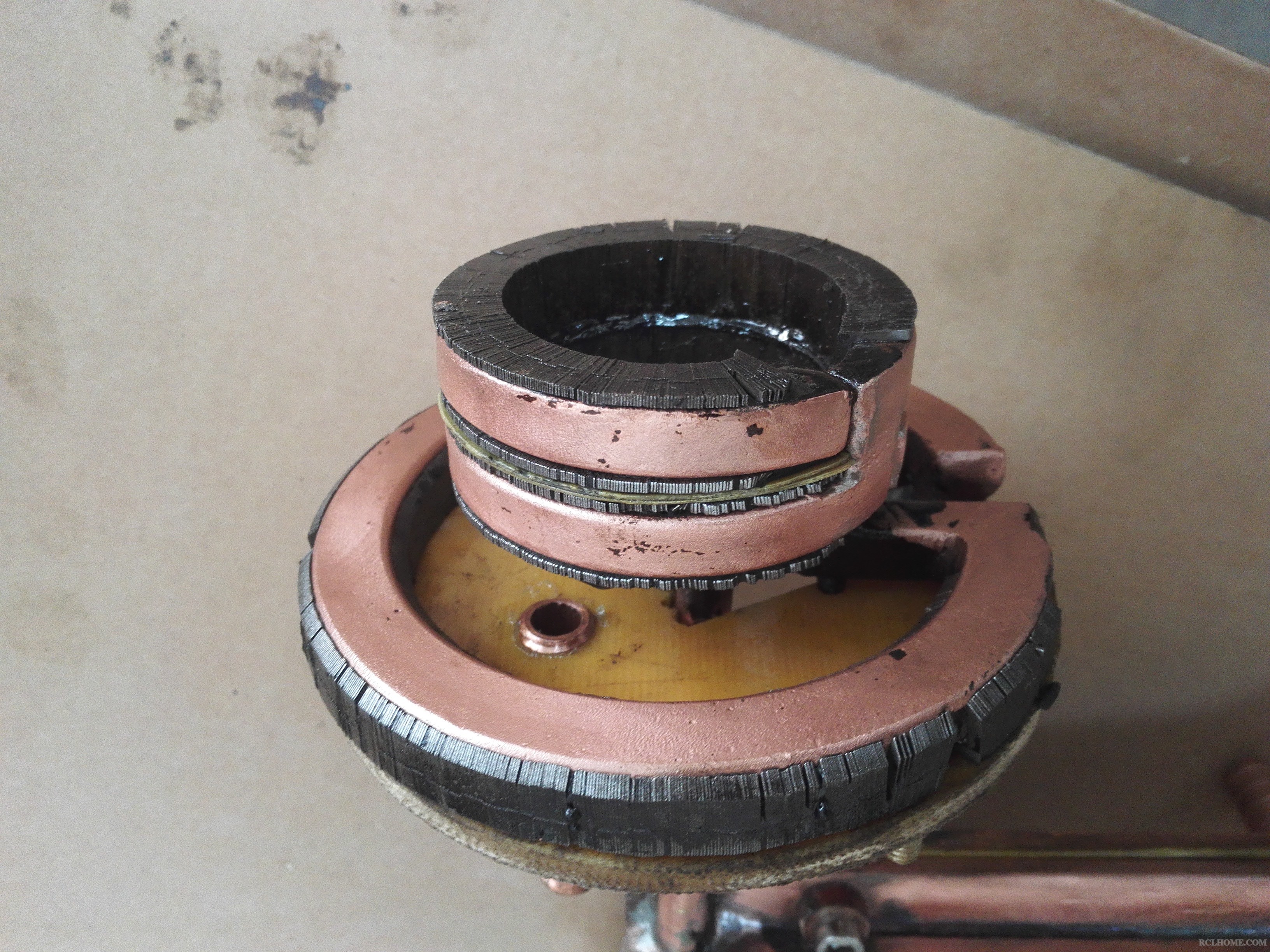

发表于 2015-7-27 16:15:55 | 显示全部楼层
龟版说的那种方法, IMG_20150512_092859.jpg 很多设备都没有那个动作。我做过这种内孔和上端面同时淬火感应器,你看看。

 楼主| 发表于 2015-7-27 17:10:05 | 显示全部楼层
长江 发表于 2015-7-27 16:15
龟版说的那种方法,很多设备都没有那个动作。我做过这种内孔和上端面同时淬火感应器,你看看。 ...
谢谢,有创意。
