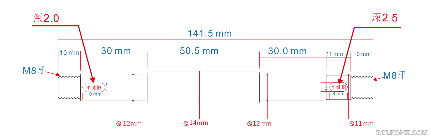

QQ截图20150723225341.png 我这轴要什么材料加工好,支点在直径12那,两边受压力,怎么加工或者怎样热处理会好一点!求高手指点一下,我是新手

发表于 2015-7-23 23:10:38 | 显示全部楼层
这轴是干嘛用的?轴在使用时最大转速是多少?

 楼主| 发表于 2015-7-23 23:30:09 | 显示全部楼层
转速不大,1000转以下

发表于 2015-7-23 23:41:33 | 显示全部楼层
40Cr调质就行。

 楼主| 发表于 2015-7-24 09:32:35 | 显示全部楼层
调质会变形吗?
发表于 2015-7-24 13:56:57 | 显示全部楼层
Aulay 发表于 2015-7-24 09:32
调质会变形吗?
         经过热处理的工件,岂有不变形的?
         如果这个轴仅仅需要调质,那么可以粗车后调质,调质后精车或磨外圆。

好建议,谢谢分享。 请问调质和热处理有何区别? 怎么才算调质, 而不是退,正,淬,回火?
发表于 2015-7-26 16:14:22 | 显示全部楼层
simida 发表于 2015-7-26 11:41
好建议,谢谢分享。 请问调质和热处理有何区别? 怎么才算调质, 而不是退,正,淬,回火?  ...
              调质只不过是一种常见的热处理方法而已,最初的“调质”主要是用于结构钢淬火后进行高温回火,获得索氏体组织,从而是金属构件获得各种力学性能的良好匹配,是金属构件在获得较高的强硬度的同时,又具有良好的塑韧性指标。但后来的“调质”已经被广泛地滥用。

发表于 2015-7-26 22:34:45 | 显示全部楼层
35crmo 调质

发表于 2015-7-28 08:00:57 | 显示全部楼层
用什么材料看具体受力情况,受力不大用45钢即可。另:尺寸线标注封闭是错误的。

发表于 2015-10-5 11:31:02 | 显示全部楼层
使用40Cr或35CrMo粗车件调质,调质后在精车即可达到要去。
