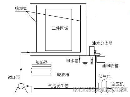

本文选用渗碳淬火过程中常用的快速淬火油,碱水配比为5%10%Na2CO3溶液,选用小型工件以利于试验。油清洗机的清洗工艺流程见图1。清洗前对碱液槽中碱液加温至一定温度,淬火后工件放置在工件区域后,循环泵启动,碱水从碱液槽经管道送至喷淋管对工件进行喷淋,含油喷淋回水通过管道回流至碱液槽。喷淋结束后,空压机启动,空气经过储气罐通过管路进入碱水槽,空气通过设置在槽底的微孔管分散成微小气泡。空气气泡在上升过程中与碱液中悬浮油颗粒粘附,夹杂气泡的颗粒浮至水面,从而起到净化碱液,分离油水的目的。分离后的淬火油漂浮在碱液表面,再利用机械履带式油水分离器将油从碱液槽中取出。
热碱水溶解清洗及气浮分离工艺流程图
 热碱水溶解清洗及气浮分离工艺流程图
1 热碱水溶解清洗及气浮分离工艺流程图

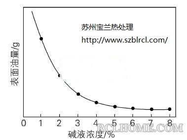

2.1、碱液浓度
为达到良好的洗涤效果,在喷淋清洗过程中,需要将附着在工件表面的淬火油溶解在碱液中形成乳化液随水流带走。通过试验发现随着碱液浓度增加,淬火油脱油率也随之增加,当碱的质量分数大于8%以后,脱油率基本稳定无明显变化(见图2)。因此,在工艺选择中,选用8%浓度碱液作为清洗碱液,在取得良好脱油效果的同时合理控制了碱液成本。
碱液浓度对脱油率的影响
碱液浓度对脱油率的影响
2 碱液浓度对脱油率的影响
