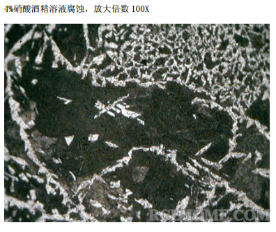

各位前辈们,最近我们厂45#被检测出晶粒粗大,有魏氏组织,并且有混晶现象,这个45# 环件轧完后空冷进炉,840度保温2h,出炉空冷,按说工艺正常啊,但是已经出现两次4,就是找不到原因,还请各位前辈支支招啊!

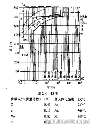

        在哪儿查到的,看看这个(见附图)经奥氏体化后的45钢在600°C要全部完成珠光体转变秩序1min吗?
        这不是楼主在主题上描述的吗?

孤鸿踏雪 发表于 2015-7-22 15:37
在哪儿查到的,看看这个(见附图)经奥氏体化后的45钢在600°C要全部完成珠光体转变秩序1min吗? ...
我看的图跟您的一样,为了保险,所以说1min,应该只长不短吧

          按照上面我提供的45*钢C曲线,在600°C完成珠光体转变只需30S(0.5min)即可

看TTT曲线有点不妥,因为那个是平衡冷却的,就没有零件壁厚什么之一说,实际冷却肯定不是这个状态。
零件壁厚,装炉多少都会影响需要的保温时间,建议你看下是否心部比表面混晶更严重,如果是这样,可能就是冷却不足引起的混晶。如果表面比心部严重,很可能是轧制比的问题,临界变形量也会在再结晶的时候造成混晶现象。
