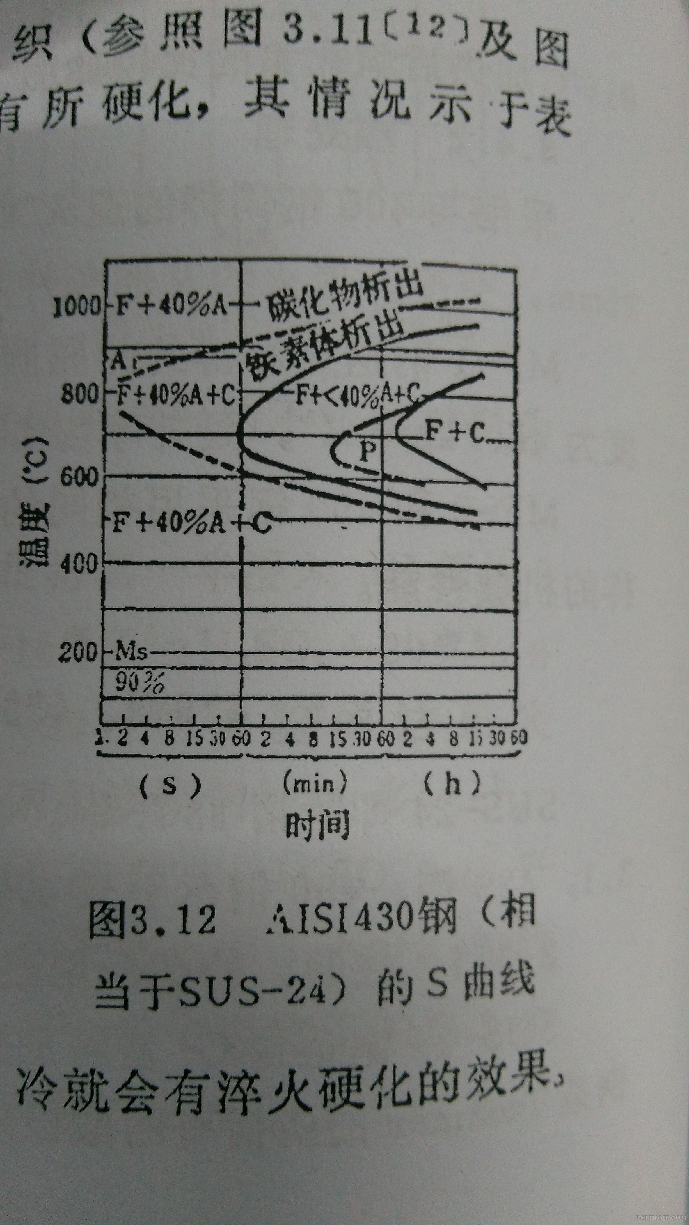

 楼主| 发表于 2015-7-15 16:48:42 | 显示全部楼层
图是430不锈钢的C曲线,以上有40%的奥氏体,有没有可能把他转化为马氏体呢?

发表于 2015-7-16 12:32:39 | 显示全部楼层
http://wenku.baidu.com/link?url= ... iXWKLyYJtC-UXYbW_h7
这篇文章上说,固溶处理后,经过较长时间的时效,可以提高铁素体不锈钢的硬度,不过牺牲的是耐腐蚀性能,自己考虑要不要这样做吧。
发表于 2015-7-16 12:36:15 | 显示全部楼层
其实这个零件如果在要求耐腐蚀的同时又希望得到较高的整体硬度,选择17-4PH等沉淀硬化不锈钢材料比较好。
