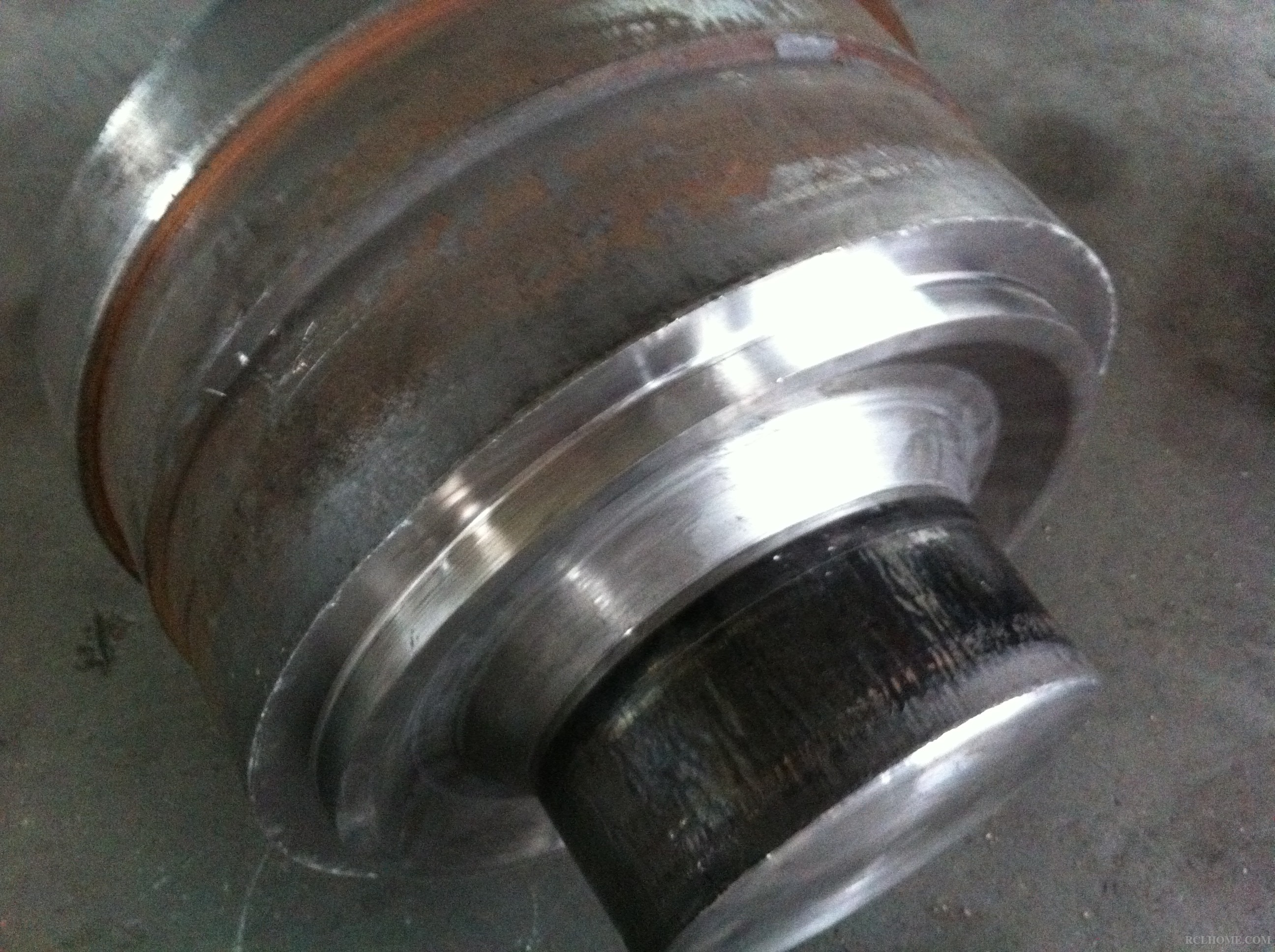

          如题(见附件照片)

依稀像上次开裂的那种模具
可观察裂纹两侧刀纹。如刀纹错开,表示车后开裂。裂纹两侧刀纹未错开。表示车前开裂
后面的不好说

应该就是上次那件失效的模具,不舍得报废。想从新机器加工成型继续使用。

           不是那一件,那一件比这一件大。昨天下午安排采用260°C×1.5h→400°C×5.0h回火后,重新车修未发现新的裂纹
