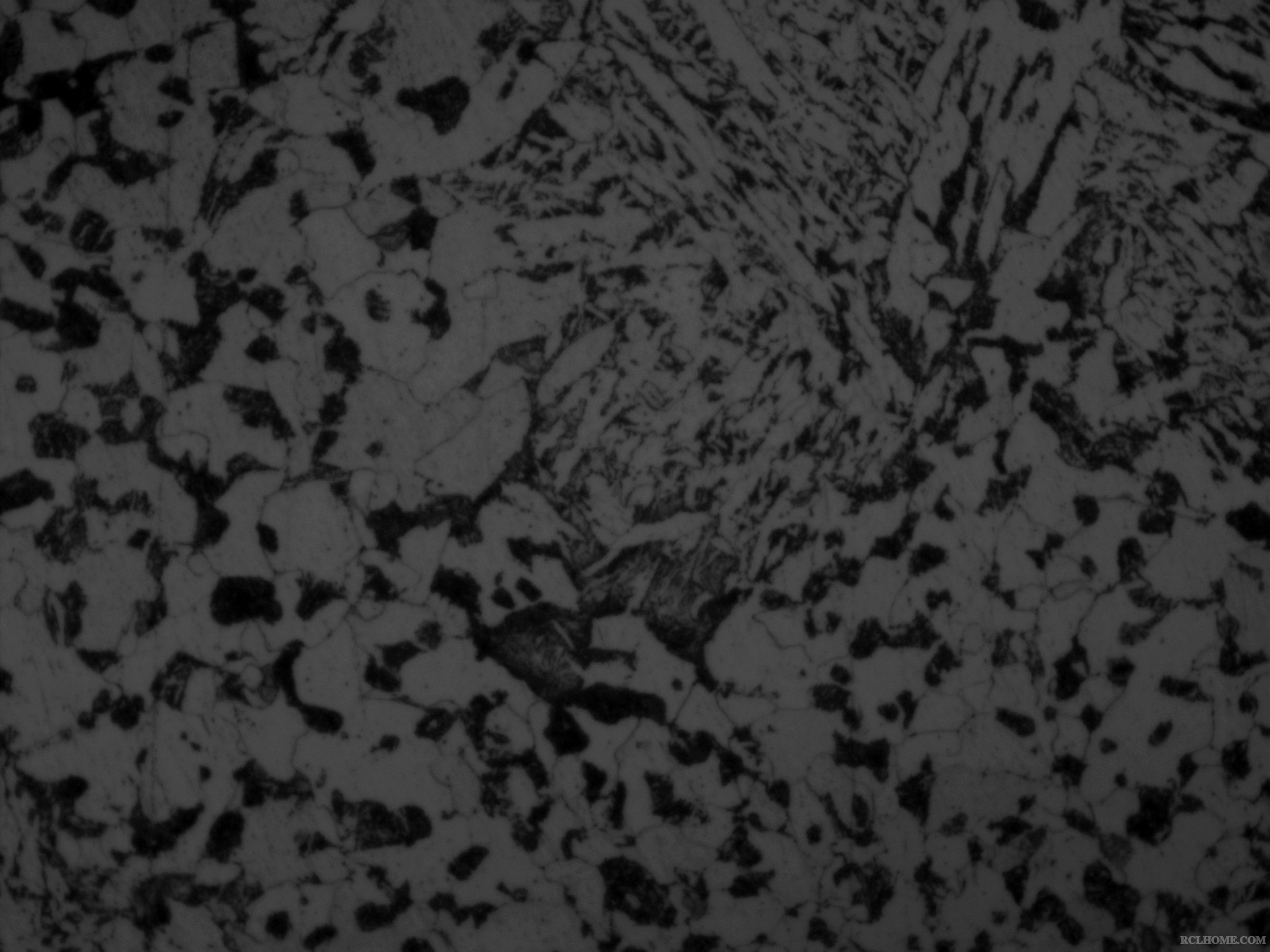

低碳低合金钢,910淬水,550回火

我怎们看像是低碳低合金钢的正火或等温正火组织(里面仿佛有贝氏体)呢?

           什么牌号的低碳低合金钢调质会得到如此组织呢?

我觉得都是珠光体+铁素体,只是粗细不同。
为什么会出现这种组织呢

好象是有魏氏组织存在。

管线钢,低碳低合金钢,控冷控轧时经常出现的。
珠光体+铁素体,不同形态,大小,粗细,分布,。。。也就有不同贝氏体的区分。

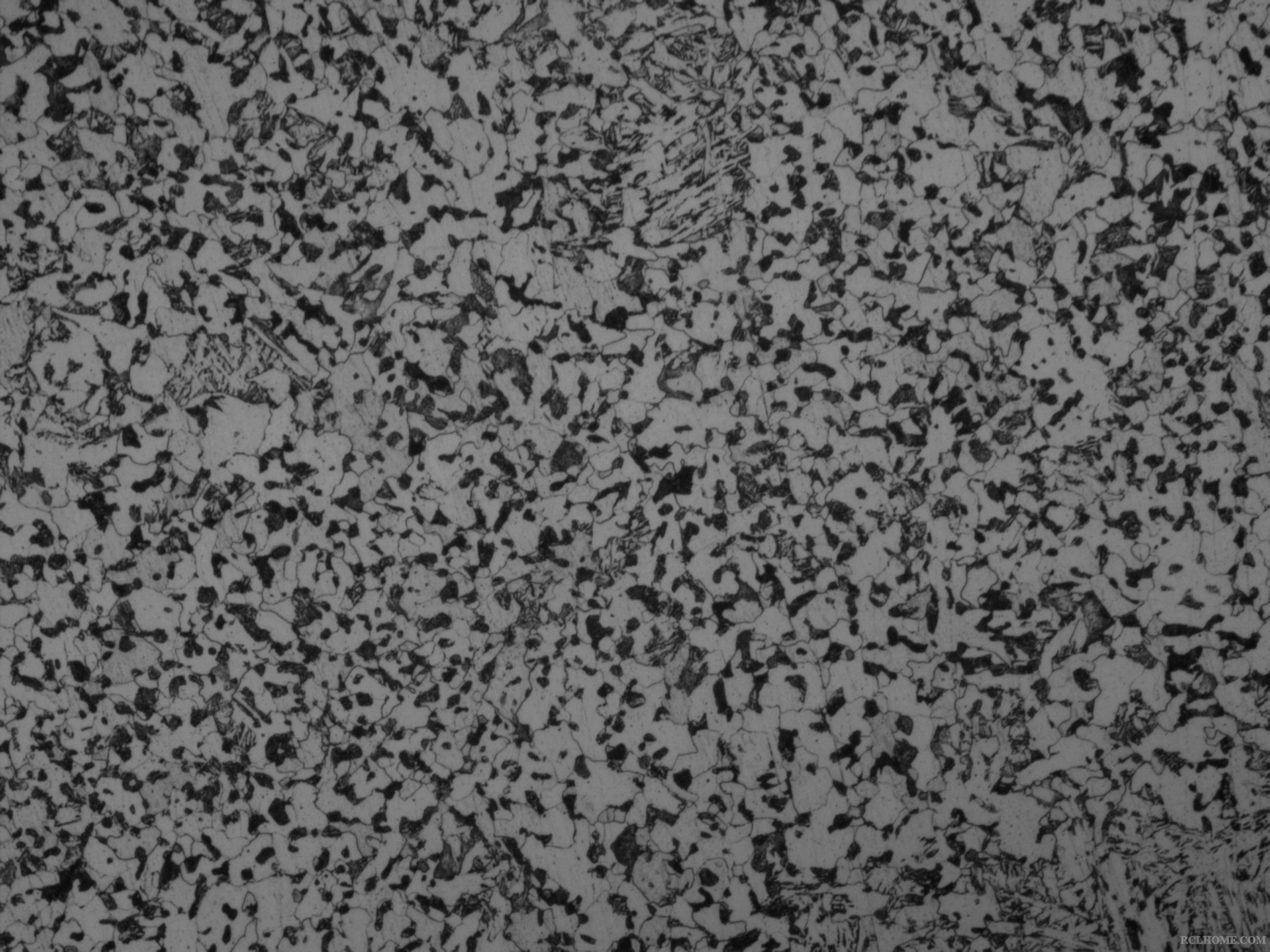

第一张图片是200倍的,第二张是500倍的

         当然是珠光体+铁素体,但有少量的贝氏体,是典型的等温正火组织

               到底是魏氏组织?还是贝氏体?这个一直是见仁见智,莫衷一是的问题啊

明显是忽悠人的。

当我第一眼看到该异常区域,我第一反应也是魏氏组织,印象中在什么图谱上见过。但是根据含碳量和合金元素来说,形成魏氏组织的条件并不是太充分,但是它有个特点,就是区域性的,很少一部分才这样。

            任何低碳低合金结构钢910淬火+550回火是不可能得到这样的组织的

           那就应该是贝氏体了?

杨工我猜这个组织和这个工艺出来的组织硬度接近,不然他们不敢这么搞。这就是在忽悠那些只会打硬度的企业,我上家公司要求用GCr15做磨套,外协厂用45钢做。没用几下就报废了,车间叫我打硬度,说在硬度范围内,怎么比上次报废的早那么多

这个我不敢确认,如果可以可能需要做电镜能谱分析,如果该区域可能是贝氏体的话,那我认为该区域一定有合金偏析,合金含量一般会超过其他区域很多。我个人还是倾向魏氏组织,因为好像在其他资料上见过,这是唯心主义哈,但是一切要讲究证据。

像20MN2调质态
