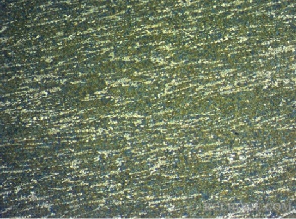

模具钢接触得不多,最近接到Cr12和SKD11两种处理,检测后发现碳化物比较严重,不知道这样的原材料组织合格吗?大家评价一下:
第一张50倍,第二张500倍,材料是Cr12.
 楼主| 发表于 2015-7-14 13:04:29 | 显示全部楼层
SKD11,第一张50倍,第二张500倍:
发表于 2015-7-14 14:10:31 | 显示全部楼层
是否参考一下GB/T 1299或者ASTM A681

发表于 2015-7-14 18:33:05 | 显示全部楼层
参考GB/T 14979-1994 第四评级图,至少5级.
              作为原材料,这样的组织应该是允许的
