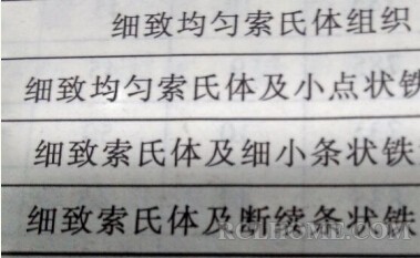

大家可与GB/T13320-2007比对一下看看。
 楼主| 发表于 2015-7-13 12:52:32 | 显示全部楼层
按编书者的意思:回火索氏体等同于均匀细致的索氏体了?

发表于 2015-8-4 11:24:19 | 显示全部楼层
是有点混淆了。如果要我对调质评级,我一般不评级,除非被逼无奈,就会乱评一个上去。为什么?因为回火索氏体评级很不准的。如果要我去处理几个样,然后让人评级,我觉得误差应该会很大。
