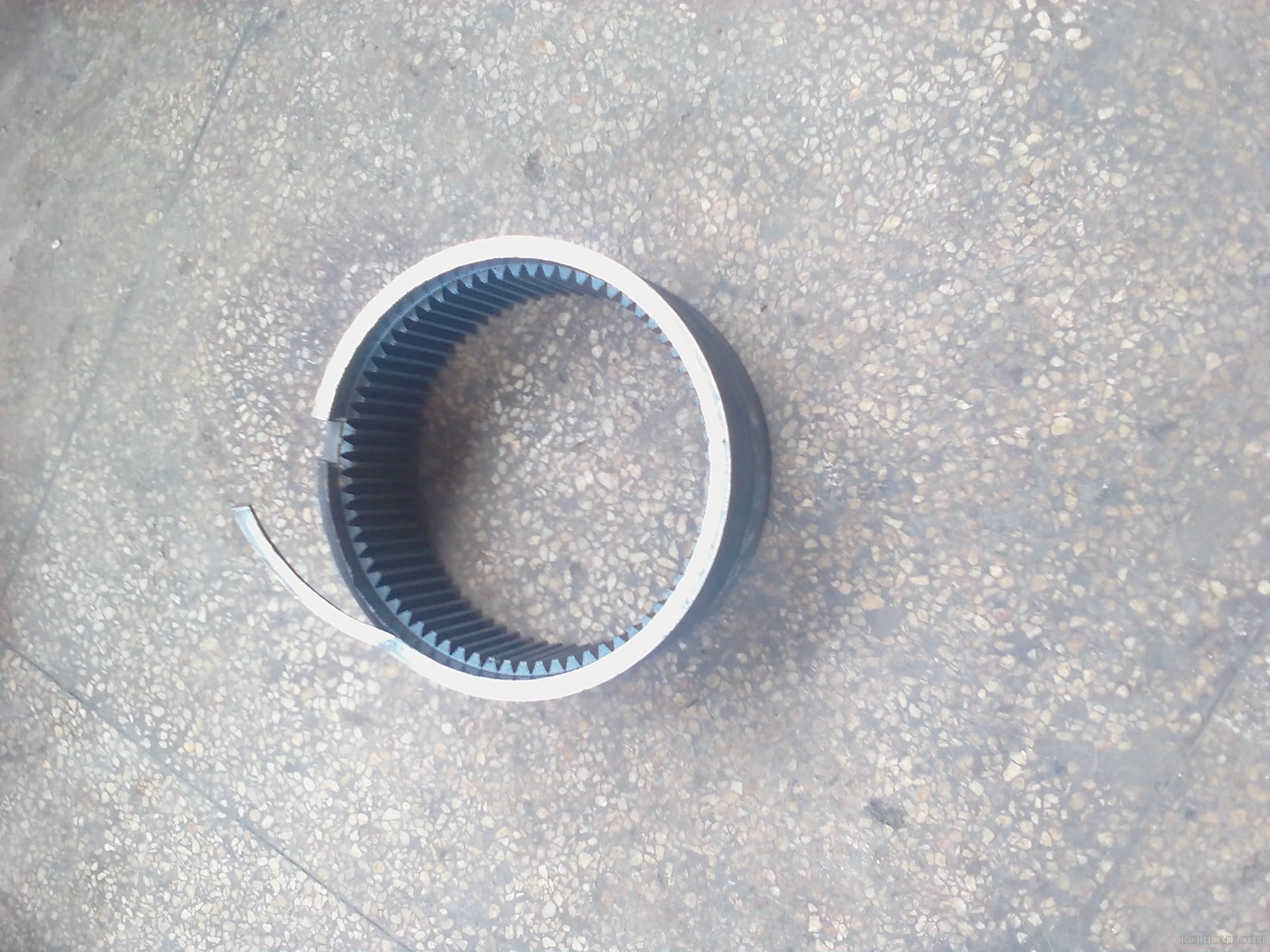

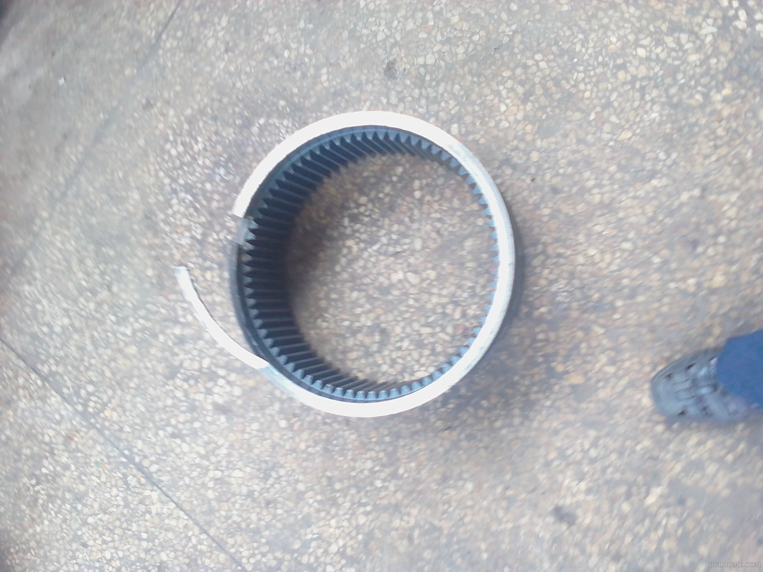

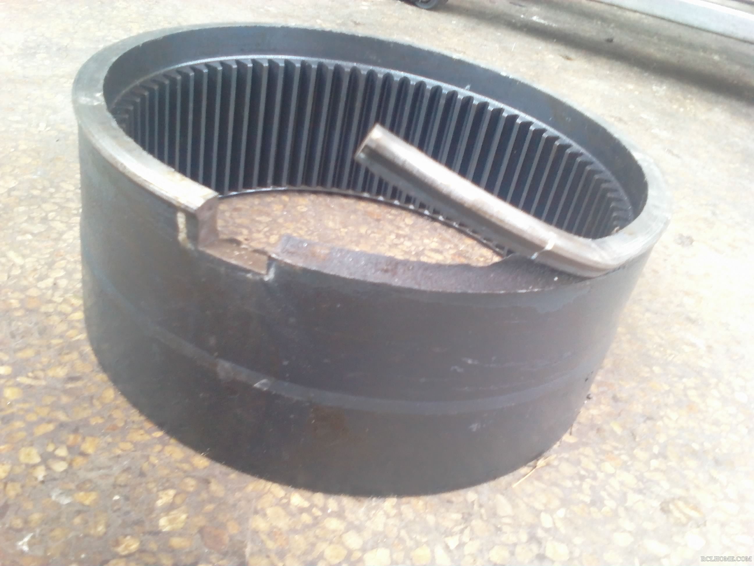

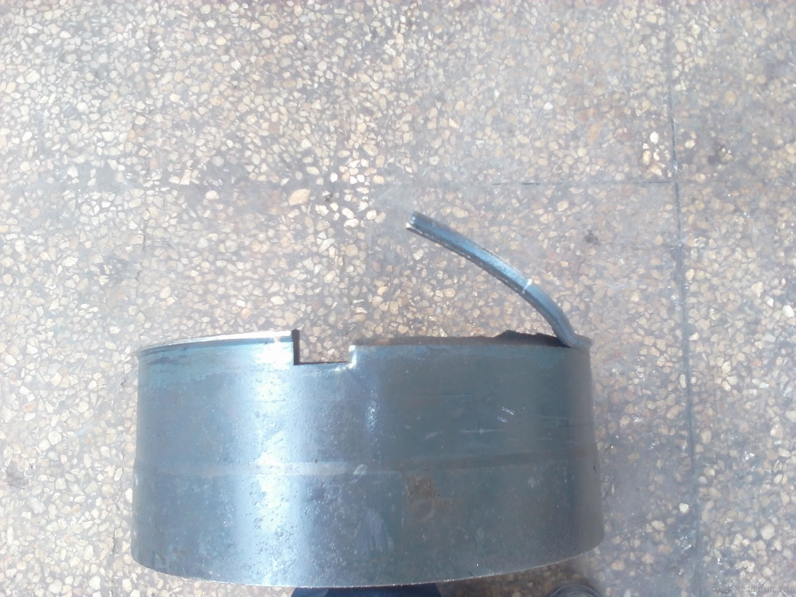

IMG_20150711_102532.jpg IMG_20150711_102653.jpg QQ图片20150712113950.jpg 锻造----调质------机加-----氮化-----检验------装机-----运行22小时开裂漏油
42CRMO

发表于 2015-7-12 15:22:16 | 显示全部楼层
由于豁口的存在,淬火后豁口处应力集中,导致开裂。淬火后再割豁口。或豁口端淬火时后入水(温度降到700℃再入水)
发表于 2015-7-12 17:51:58 | 显示全部楼层

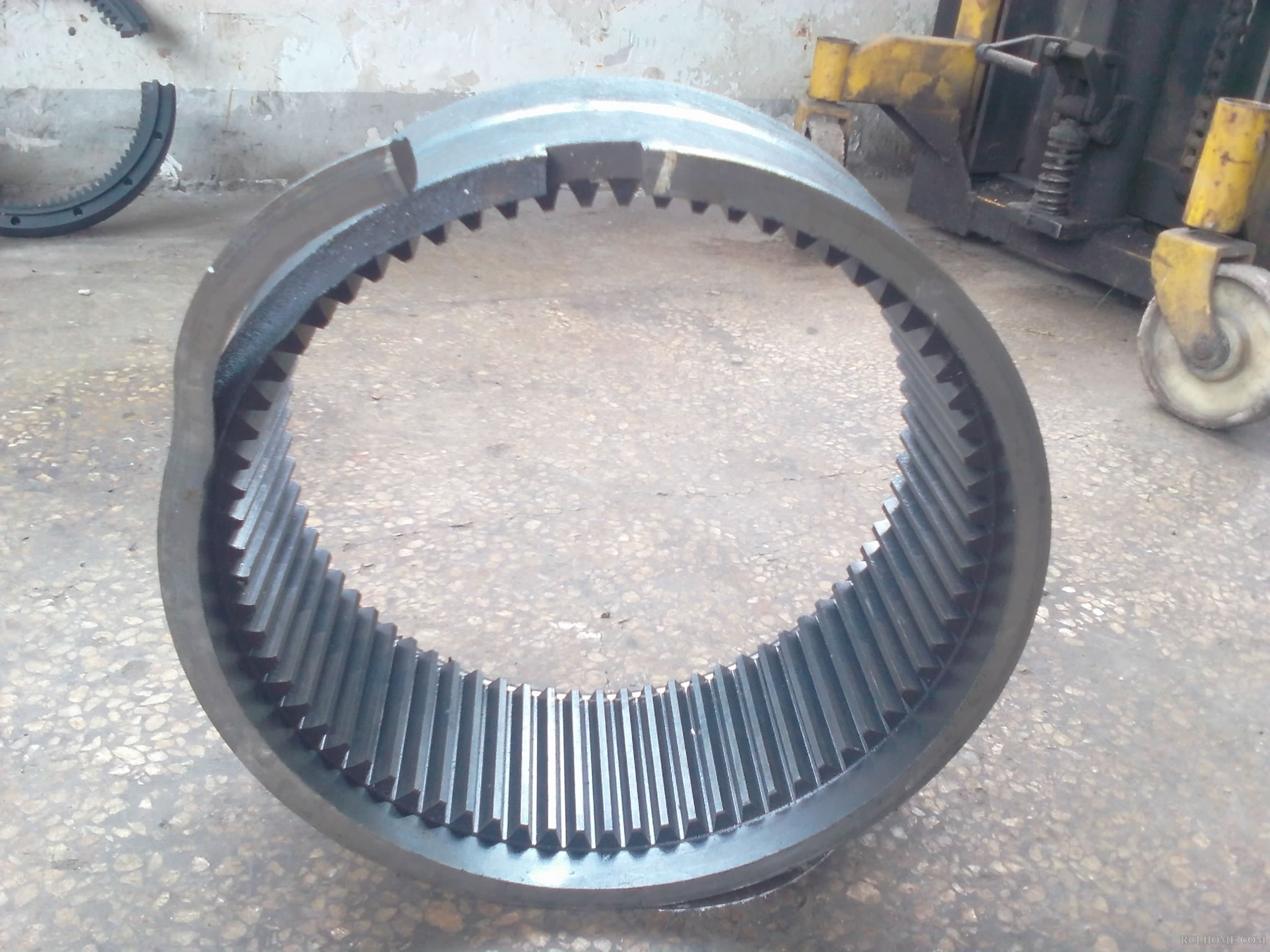

楼主能否提供一张未失效的零件照片?零件上的“豁口”是故意加工出来的吗?
签到天数: 404 天
797
2841
2841
 楼主| 发表于 2015-7-20 10:57:41 | 显示全部楼层
cnszgong 发表于 2015-7-12 17:51
楼主能否提供一张未失效的零件照片?零件上的“豁口”是故意加工出来的吗? ...
豁口是裂后切割做金相的

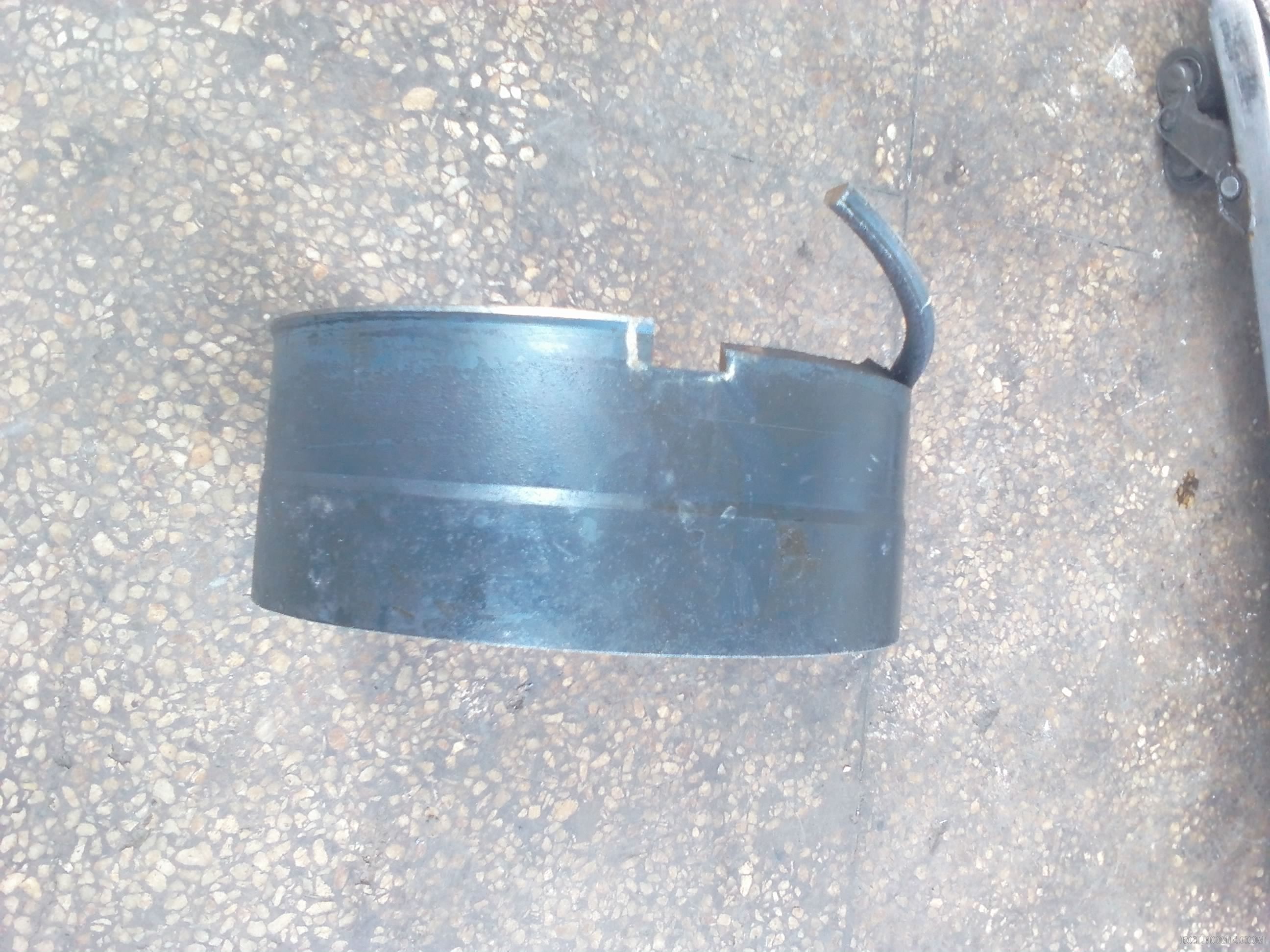

 楼主| 发表于 2015-7-20 10:59:29 | 显示全部楼层
图6开裂件旁边的工件就未失效前的工件
发表于 2015-7-20 11:17:55 | 显示全部楼层
hnhxslr 发表于 2015-7-20 10:59
图6开裂件旁边的工件就未失效前的工件
          这是氮化齿圈?还是渗碳淬火齿圈?
          老孤看起来疑似受到强大的外力而导致的非正常破裂,也许锻件潜伏有致命缺陷
发表于 2015-7-21 16:23:36 | 显示全部楼层
开裂的地方是不是有很深的车刀纹?

           那就是说,这是一个氮化齿圈啦。
           众所周知,氮化是不可能产生裂纹的,这就是说,这个齿圈的开裂在氮化前(比如说调质的过程)已经出现了裂纹,只不过未能被及时发现,知道后来受到外力作用,就被撕开一道口子(把上面孔口部分撕下来一条)。
           但在氮化前的调质过程淬裂,还是原锻件有潜在缺陷,就不好追溯了
发表于 2015-7-21 17:30:49 | 显示全部楼层
孤鸿踏雪 发表于 2015-7-21 17:13
那就是说,这是一个氮化齿圈啦。
           众所周知,氮化是不可能产生裂纹的,这就是说, ...
也许没有调质呢!!!
发表于 2015-7-21 18:19:21 | 显示全部楼层
cnszgong 发表于 2015-7-21 17:30
也许没有调质呢!!!
               如果没有调质,那问题就简单了:一定是在锻造环节出了问题!
               不过,据我所知,这个件一定要经过调质处理。除非漏掉了调质工序!那就不是技术问题了,而成了管理问题!

 楼主| 发表于 2015-7-22 07:45:47 | 显示全部楼层
cnszgong 发表于 2015-7-21 18:21
从其工艺流程上看,可以肯定没有氮化过。
有氮化的

开裂的地方是不是有很深的车刀纹?
看刀纹还正常,谢谢

 楼主| 发表于 2015-7-22 10:00:04 | 显示全部楼层
那就是说,这是一个氮化齿圈啦。

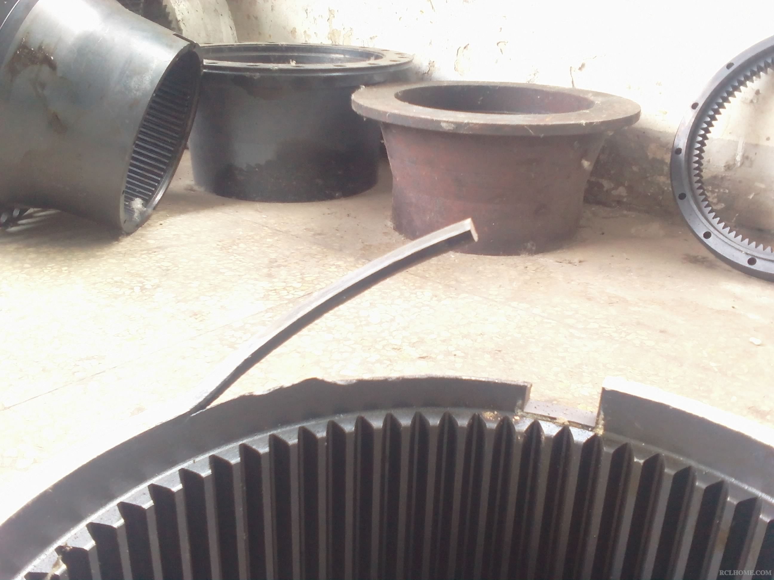

杨工,撕开翘起的地方是为了看宏观断口,原本是像裂纹一般 的

发表于 2015-7-22 10:21:03 | 显示全部楼层
          哦,那断口很明显是韧性的
