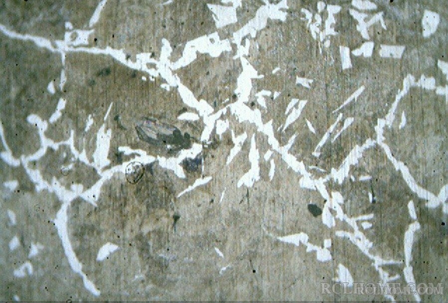

45#钢,轧后空冷,经840度正火处理,得到这个图片,请大家判定这个图片的等级,再谈谈造成这种现象的原因,希望大家不吝赐教!
100X
100X

这个正火组织不合格啊。

热轧后做的正火吗?

以前我处理过锻造不合格件,我的经验是正火保温
时间要比普通正火长

好大的晶粒啊,怎么会这样?840C正火为什么晶粒那么大?

是的,我分析是遗传了轧制时产生的粗晶,而在正火冷却中由于冷速慢,导致粗晶被保留下来,您认为呢
我也很困惑!如果我延长保温时间并提高保温温度会不会杜绝这种情况,还望指教!

这样应该是均匀化组织,消除偏析,你认为这是成分偏析导致的吗

是的,我分析是遗传了轧制时产生的粗晶,而在正火冷却中由于冷速慢,导致粗晶被保留下来,您认为呢 ...
正火冷却速度能够影响到奥氏体实际晶粒度吗?很有必要上一个锻件金相组织图片让大家看看。

有热轧后的组织图片吗?

这个没做过,有很大影响吗?我做做看

840的温度不高啊,怎么会这样

晶粒度太大了

这个图是正火的组织?冷却方式我觉得有点不对。最好像高工说的,传点锻后的组织上来看看。
