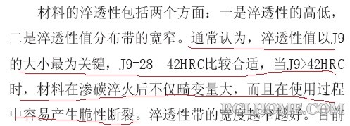

发表于 2015-7-8 21:39:07 | 显示全部楼层
microsoft 发表于 2015-7-8 21:33
龚工,这句话有道理吗
是的当J>42HRC时,只能说渗碳淬火后涨大量会更大,但不一定是畸变量更大。
对于高速齿轮可能会出现脆性断裂(但不一定会)。

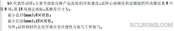

microsoft 发表于 2015-7-8 21:35
我这里是想问一下,J10这么会相当于25mm厚度的齿轮心部硬度
在ISO 6336-5(GB/T 8539)中有使用圆柱形试棒料代替切割齿轮成品检验有效硬化层深度和芯部硬度的内容。
microsoft + 10 立此存照

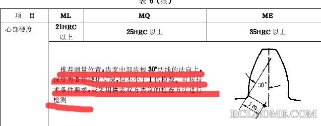

至于表面碳浓度 表面含碳量.jpg 我觉得这个数据要求比较合理一些.但是怎么区分需要认真对待。
发表于 2015-7-8 23:00:28 | 显示全部楼层
cnszgong 发表于 2015-7-8 22:16
至于表面碳浓度我觉得这个数据要求比较合理一些.但是怎么区分需要认真对待。
关于合金总量
我的是看法是:在设计时将所选择材质的合金元素取平均值然后相加得到的结果值小于等于1.5%时取0.7~1.0%的表面碳浓度;大于1.5时取0.6~0.9%的表面碳浓度。

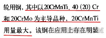

发表于 2015-7-9 17:46:28 | 显示全部楼层
看看这两个截图。
发表于 2015-7-9 19:29:52 | 显示全部楼层
