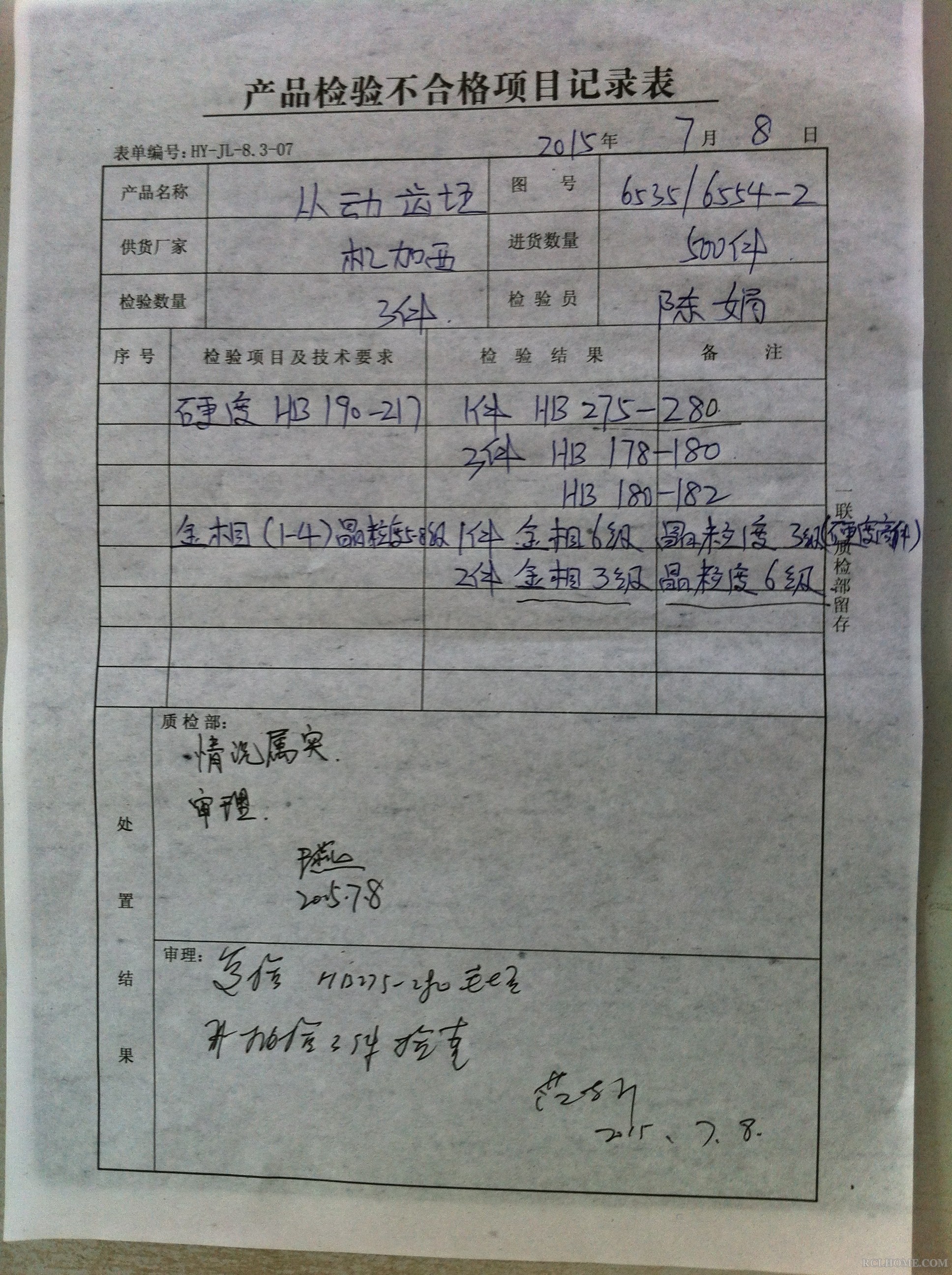

       大家分析一下可能的原因,当你遇到这种情况后,如何处理?
 楼主| 发表于 2015-7-8 17:31:10 | 显示全部楼层
          看附件(截图)...................................

先解释一下这个吧,整不明白。

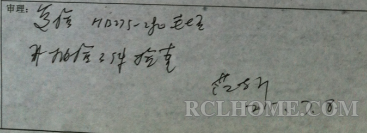

发表于 2015-7-9 07:25:22 | 显示全部楼层
没有明确的质量处理结果!只有检测结果!

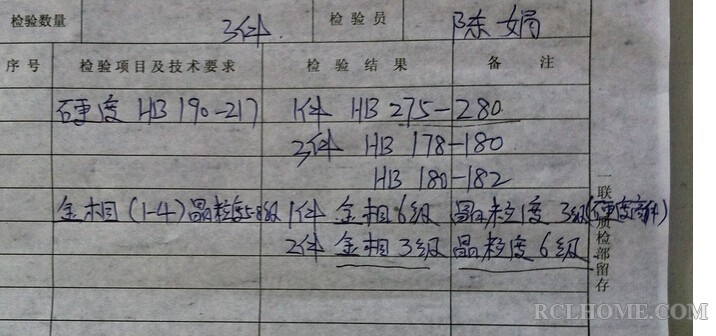

 楼主| 发表于 2015-7-9 10:48:05 | 显示全部楼层
搬运工 发表于 2015-7-8 19:11
先解释一下这个吧,整不明白。
         这个,可以明白的:
         抽检5件粗车齿坯,硬度:1件275~280HBW,3件178~182HBW,还有1件180~182HBW;
         金相组织及晶粒度(抽3件):硬度高的那一件,金相6级,晶粒度3级;另外两件,金相3级,晶粒度6级
         结论:硬度高者(不合格),其金相组织和晶粒度都不合格,硬度合格者,其金相组织和晶粒度也合格。

 楼主| 发表于 2015-7-9 10:52:08 | 显示全部楼层
           大家还是言归正传,分析一下那一件不合格的原因吧!{:soso_e114:}{:soso_e132:}
 楼主| 发表于 2015-7-9 10:54:58 | 显示全部楼层
随风飘飘 发表于 2015-7-9 07:25
没有明确的质量处理结果!只有检测结果!
            应该是处理意见!这个,实际有。

发表于 2015-7-9 11:21:14 | 显示全部楼层
孤鸿踏雪 发表于 2015-7-9 10:54
应该是处理意见!这个,实际有。
这个审理结果一般不会接受的!实际审理结果不成立!这只是各复检结果!并没有说明如何处理这批质量事故,如:全检挑出不合格品、分选!及如何处理!使用、不使用等!
 楼主| 发表于 2015-7-9 13:44:02 | 显示全部楼层
随风飘飘 发表于 2015-7-9 11:21
这个审理结果一般不会接受的!实际审理结果不成立!这只是各复检结果!并没有说明如何处理这批质量事故, ...
         这个表格设计的有问题,这里只能填写处理意见,等按处理意见处理后再看复检或加大抽检比例后的检查结果,才能得出最终处理结果

这个检验报告几人能看的很明白?
 楼主| 发表于 2015-7-9 17:57:38 | 显示全部楼层
搬运工 发表于 2015-7-9 17:07
这个检验报告几人能看的很明白?
         我又仔细看了看这个不合格评审表填写确实存在一些问题,但也不能如此上纲上线啊。不过我终归还是看明白了

是不是过热了,然后冷却较快,硬度较高呢

           我希望我们还是要对这个《产品检验不合格项记录表》进行一次全面的挖掘分析,希望能挖出一些有用的稀土来!我先抛块砖:
           1.这个管理表格设计是否合理,你有什么改进意见?
           2.那一件硬度高(275~280HBW)的是如何形成的?混料?正火不良?未正火?
           3.如果是混料但经过了与20CrMnMoH一样等温正火工艺的什么材料会有这样高的硬度?
           4.如果材料不错而正火不良,20CrMnMoH在什么正火工艺条件下能达到这个硬度?
           5.如果你作为管理者(站在这个最后签字者的角度),你将怎样签署处理意见?
           6.你认为应该如何处理这个检验单?

晶粒度越粗,怎么硬度反而高了?

我如果签字前,会想到这个材料正火为什么有这么高的硬度,材料的问题?还是工艺的问题?为什么与合格的相差这么大?
一般大件的这种材料,正火硬度180左右

         我们还是把问题简单化吧:现在就假设这个检验单报给你了,由你来签署处理意见,你就拿出一个具体的意见来。
发表于 2015-8-3 11:27:09 | 显示全部楼层
牢固好大的脾气啊,还来个惊叹号!
别急,我可能会这样:
1、我自己会复查一下,包括从取样开始,到金相检查;
2、如属实,则要求检查材质分析;
3、仍然属实,检查当天生产记录包括记录纸;
4、仍然属实,返工试做;
5、仍然属实,那还真没招了
实际上,老孤在21#楼已提醒了几个可疑点  发表于 2015-8-3 13:32
发表于 2015-8-3 12:43:07 | 显示全部楼层
看起来是出了混晶了,怀疑是原材料碳偏析(或者锰偏析)造成的。
偏析的碳富集区淬透性好,C曲线靠左,冷却的时候容易得到贝氏体组织。
同时,碳富集区域,在加热奥氏体化时先形核长大,容易吞并周边小晶粒,造成异常长大。
最好看下金相,确认一下是否是这种情况。

       这个件,老孤怀疑就是没有正火的锻坯掺入了已经正火产品中。不过,老孤的疑点没有得到验证。

         咋没有说清楚?
         对主题上传的检验单,按照一般质量管理惯例:发现抽检子样中有不合格品,处理的基本思路是:
         1)安排另一个检验员对不合格品复检,
         2)如果复检结果与初检结果一致,那就要加大抽样比例重新抽检,
         3)如果加大抽样比例后重新抽检后,发现了新的不合格品,那就可以判为本批不合格,要求全数检验,进行分选,
         4)经过分选,对不合格品除了分析原因外(提出纠正和预防措施),可以安排重新正火;
         5)如果加大抽样比例后重新抽检后,未发现新的不合格品,那就可以视为本批产品等温正火是合格的,而对这一件不合格品进行原因分析,确定原因后,针对形成原因,提出纠正和预防措施,并对该产品进行处理。
        遗憾的是,以上处理程序和方法竟未有1人提出
