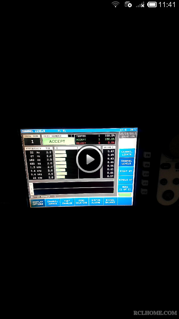

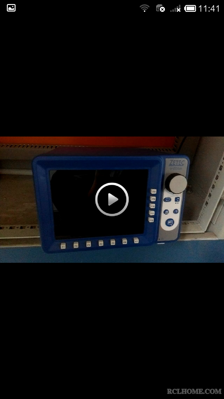

测硬度,感应淬火层深的,有点类似于多频,八通道的,就是八种频率!探头也是针对产品来的,每种产品一个探头!
这种仪器的工作原理,就是比较法,机器先取样(合格的工件),机器内部会有一个缓存的功能,记忆零件的缓存信号,形成一个区间(椭圆形的)
然后,就可以进行检测为止样件了,如果未知样件(不合格的)信号超出这个缓存区间,视为不合格产品,自动踢出!
取样的数量越多越好,至少是20个!
大概就是这样,我们正在使用这个仪器,用起来还可以,操作也很简单。

发表于 2015-7-10 12:51:07 | 显示全部楼层
孤鸿踏雪 发表于 2015-7-9 13:46
什么样的进口检测仪器?是检测什么质量特性的?也是这种多功能分选仪器吗? ...
这是机器界面!
